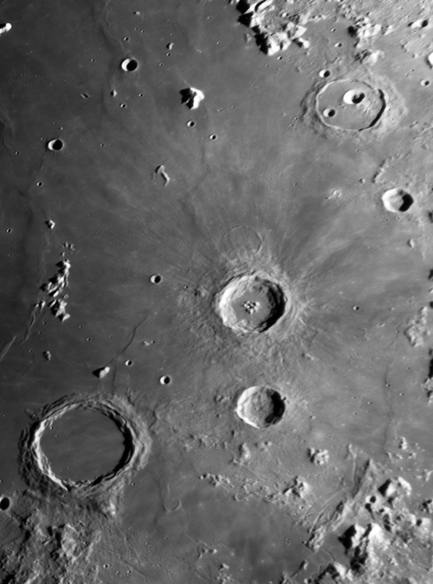

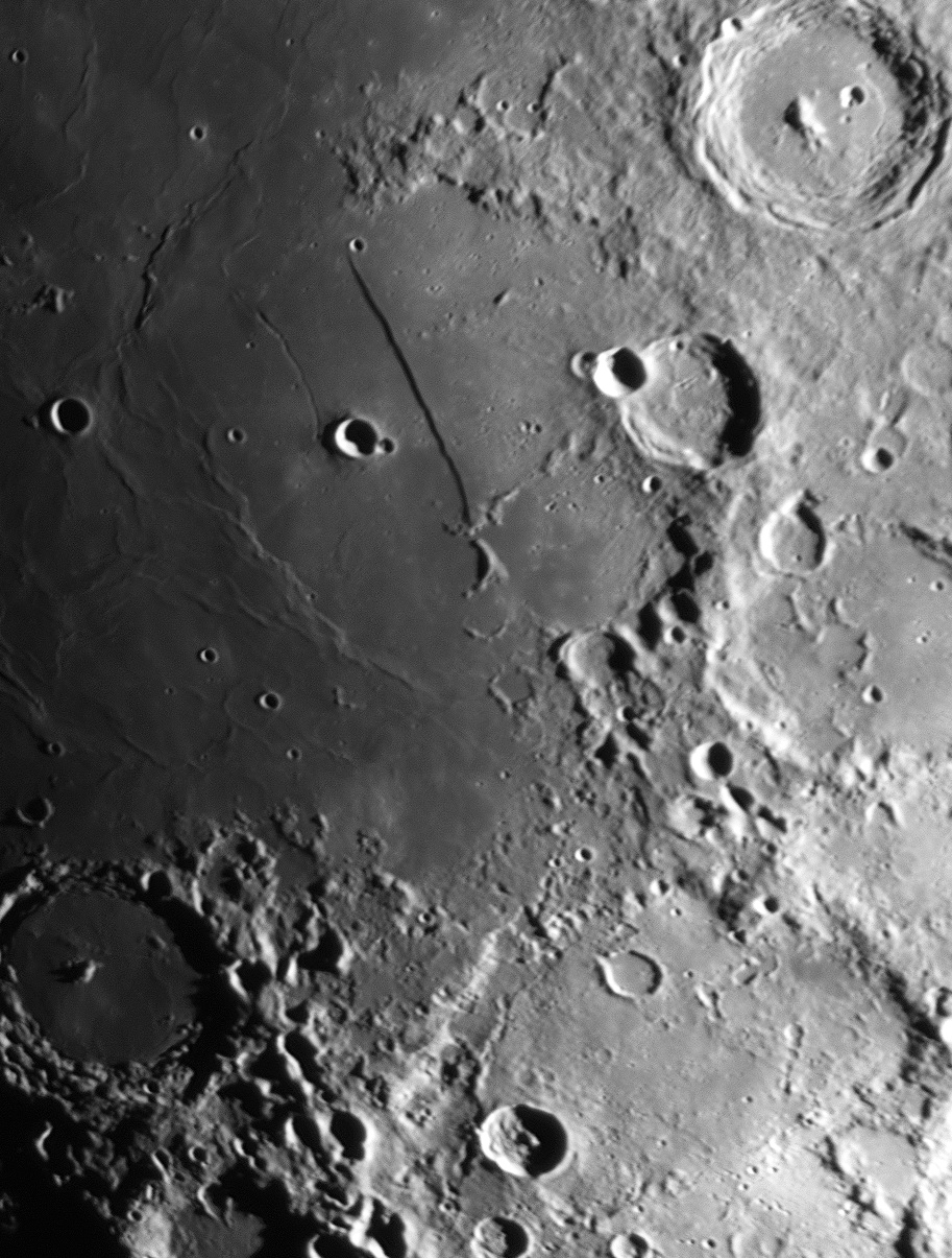

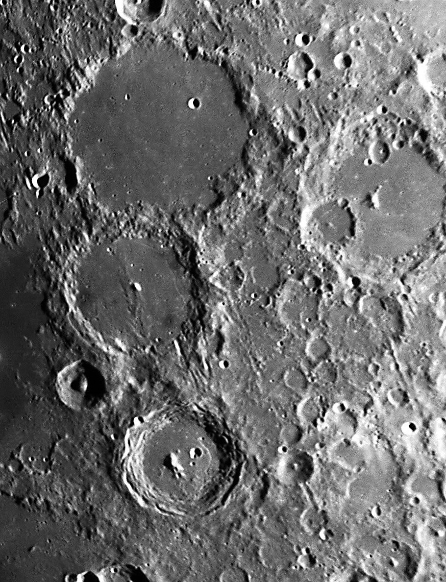

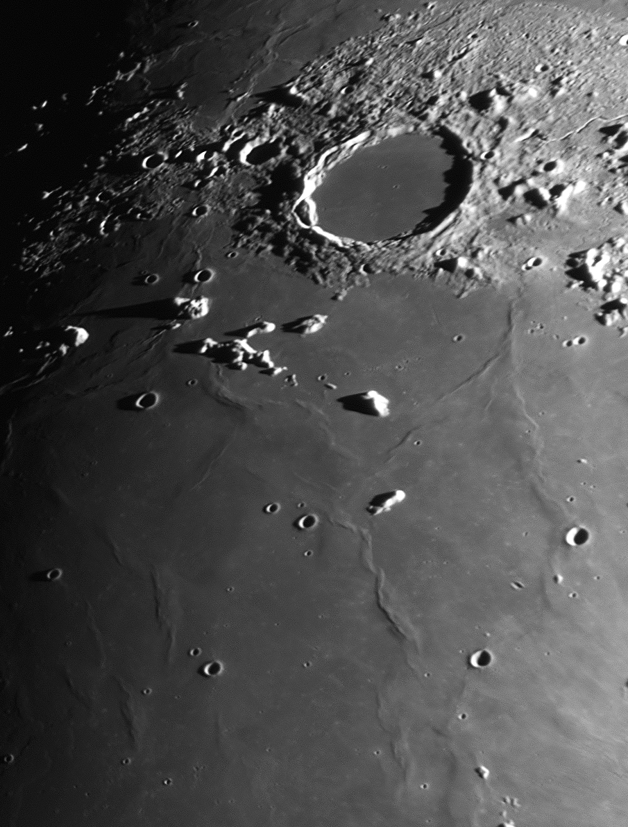

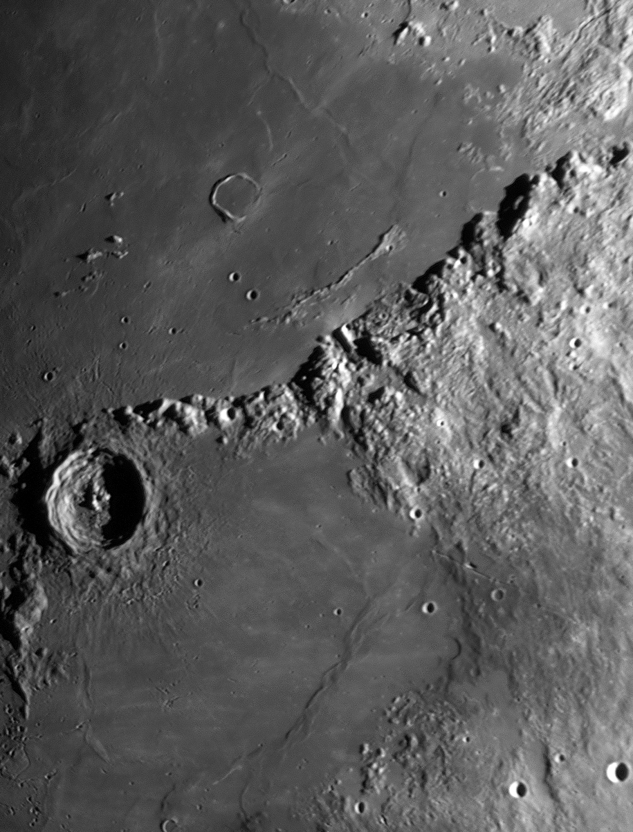

當晚天氣不錯 , 再用Dob16GOTO X2.5重新拍過月面照 , X3還是有點難度..

Any photographic details?

文章社長 » 2015-01-02, 10:54
以DOB 16GOTO來說,3X還好應付,5X則要校準得好一點才成,但還可以。
用什麼軟件處理的? 有沒有試過能否進一步銳化?
以這口徑來說,應還有進一步發揮空間,但樓上的照片,質感及總體水平,絶對可以集合出版成月面攝影集。
很高興看到澳門天文發展又多了你這位生力軍,最重要是會帶動新一代學生的多元化發展。

willis 寫:Any photographic details?
telescope : dob16 goto
camera : dmk41 , 2.5X powermate , 350 frames stacked 250
exposure : 1/90s , gain 280 , gamma110
software : AVi2 , R6 , PS

社長 寫:以DOB 16GOTO來說,3X還好應付,5X則要校準得好一點才成,但還可以。
用AVi疊合 , 再用R6銳化。
有機會想用DMK51高像素拍攝一下。

文章社長 » 2015-01-02, 12:58
以Registax為例,我個人的做法,銳化是bell shape的,即R1不的,R2及6少許,2及5略多,4最多。
