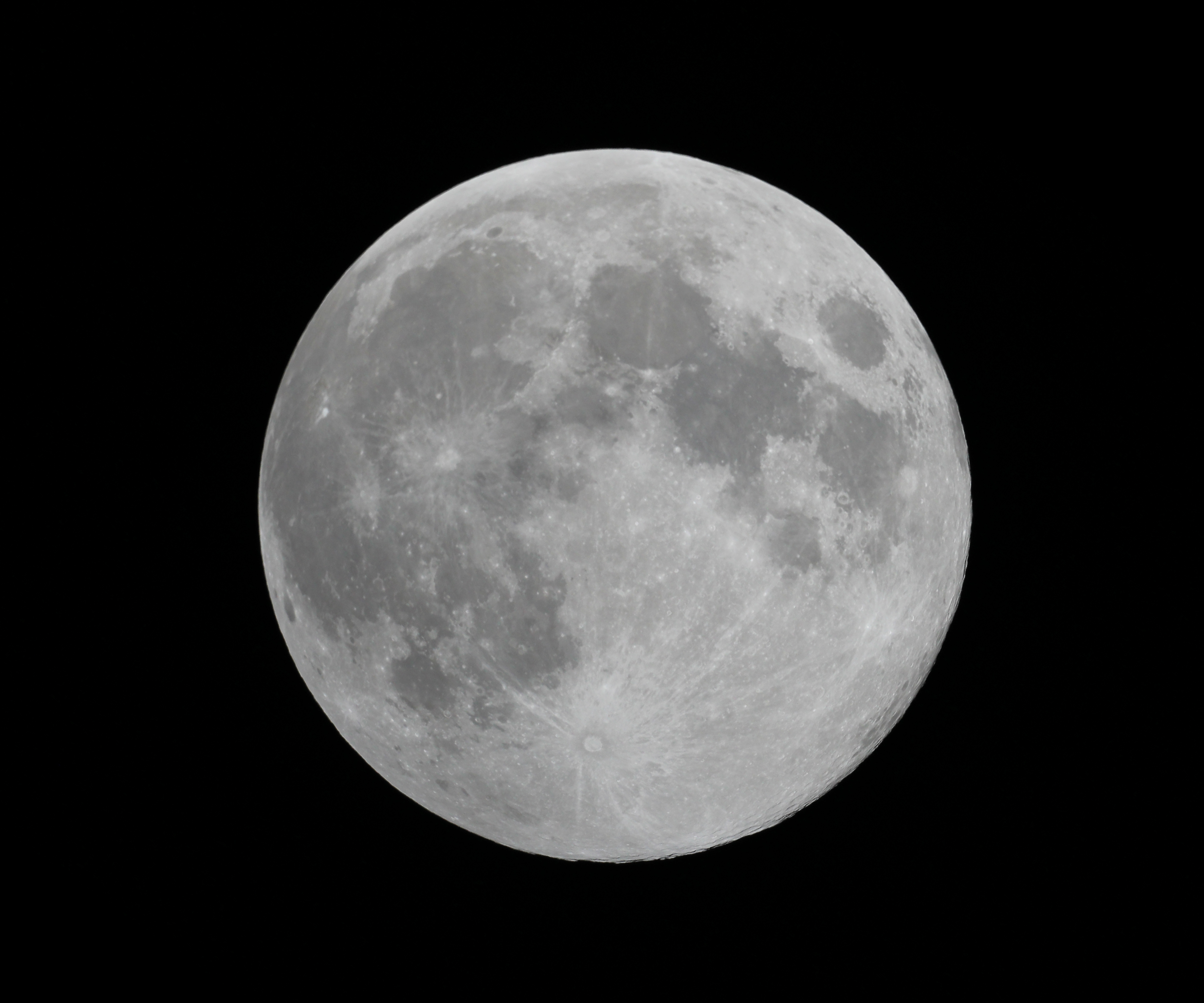

文章kelvincheboy » 2013-10-09, 21:18
調好光軸後,問題已不再出現了~
IMG_6674 拷貝.jpg (214.95 KiB) 被瀏覽 9686 次

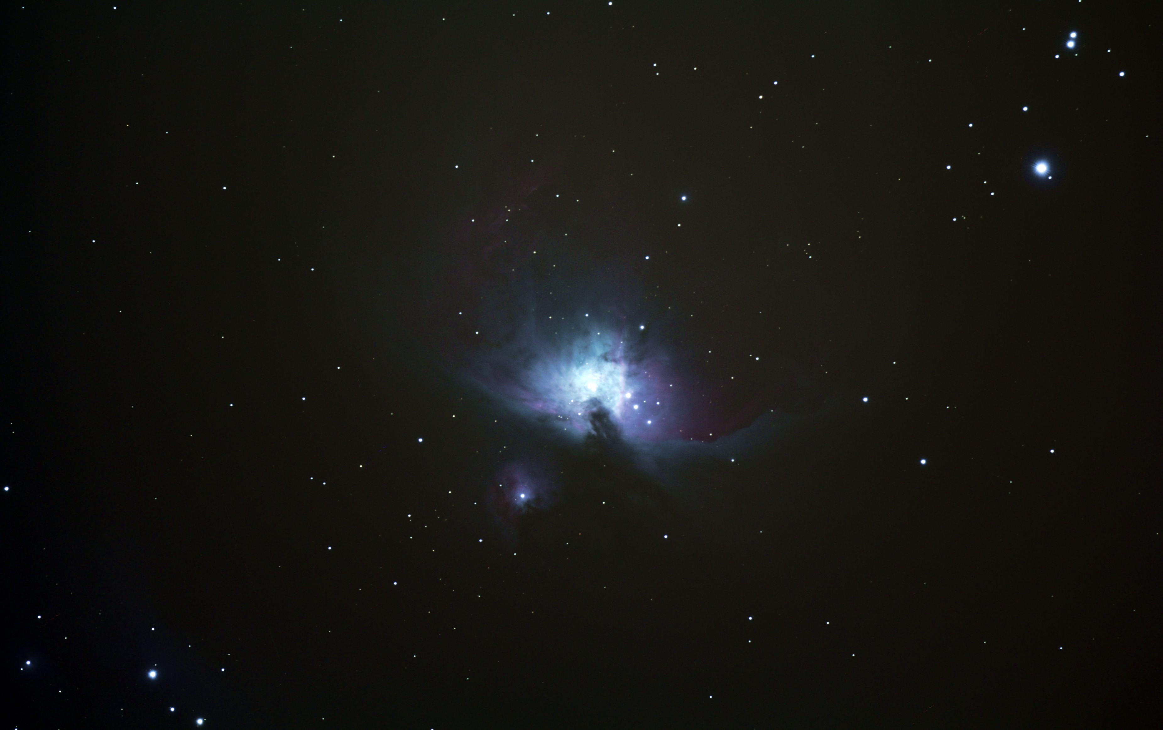

文章kelvincheboy » 2013-10-30, 20:42
社長 寫:很好,出於光學上的興趣,現在最想看你用同一台鏡拍深空,我會提供技術支援 8-)
這是前幾天拍的 , 照片是15秒疊8張 , 當拍20秒以上時螢幕看到已經曝光了, 但在電腦開raw時就變得很暗, 總覺得應該可以單張曝光1分鐘以上?
M42 拷貝.jpg (3.7 MiB) 被瀏覽 9422 次

文章社長 » 2013-10-30, 22:25
這鏡在深空有很大發揮空間的,看上圖看到望遠鏡應要再調好一點,用什麼相機? 週五可以找些時間看看。
也可以12月觀星營時帶望遠鏡筒及相機過來,我準備赤道儀及導星器等和你拍些照片試試。
注意拍天文照時,一定要對好南北,否則真的很難看。
我在西藏也只是用人手調,但偏離南北不足0.5度,日後出圖、對星或併圖都方便很多。
是在市區或離島拍的? 加P2會明顯好些。

文章kelvincheboy » 2013-10-30, 23:09
你指望遠鏡應要再調好一點是指光軸? 我在圖中星點的光圈發現不對稱,是這個問題嗎? 這是用EOS60D拍攝的。
這是在學校天台拍的。

文章社長 » 2013-10-30, 23:18
我自問也不是調得如何好,不過可以試試看。這是全片幅5D Mark II拍的,相機晶片比副鏡還要大一截:
