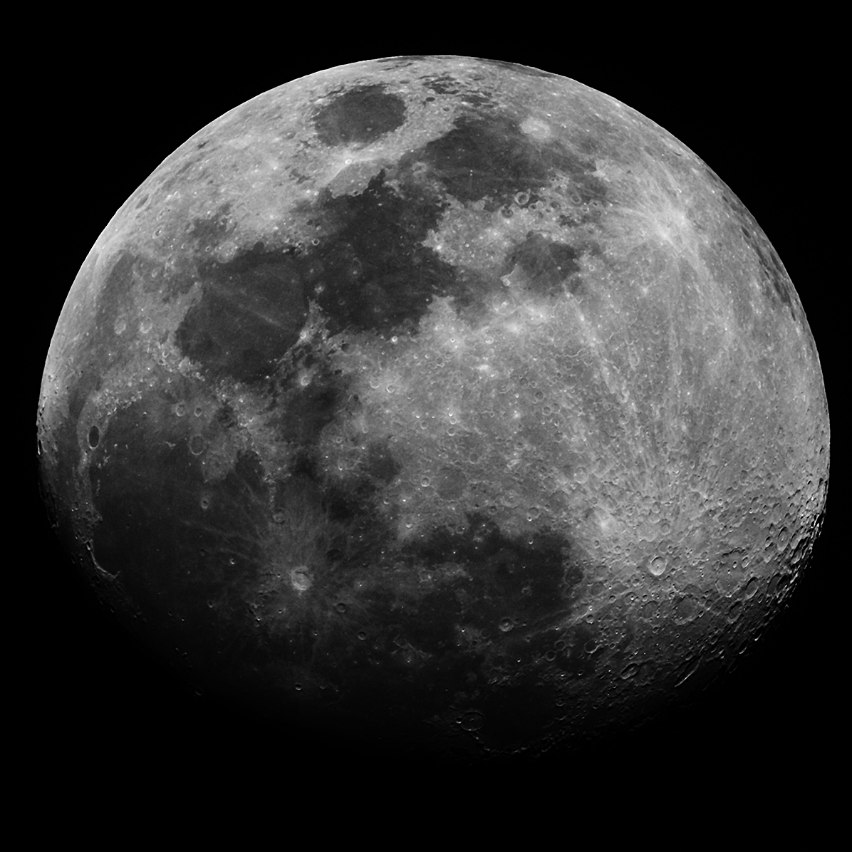

Lewis » 2013-09-16, 21:01
2013-09-16 18:59
Canon 650D
Equinox 80ED
500mm
ISO-1600
f6.25
1/1000s
19 jpg
RegiStax5.1
Re: 650D 首影月亮.
文章社長 » 2013-09-17, 07:26
久違了!
對焦、曝光、擺位都十分到位。
唯一Lewis的月亮照都有個共通點,好像雜訊略多,不知是否相機某些設定問題 :roll:
有個想法,若把ISO推低至例如100-400,曝光可能還在1/60以內,或許會好些?
若外會否試試拍攝時用RAW?

How come my reply disappeared? Anyway, the image is a bit noisy. Lower ISO can be use. Did u desaturate the image?

文章Lewis » 2013-09-17, 09:53
社長 寫:久違了!
對焦、曝光、擺位都十分到位。
若外會否試試拍攝時用RAW?
我只是用EQ5 Pro + 沒有電源之下影的,而且從Canon 650D+Canon2Nikon Adapter+Nikon Tele 2X+ Nikon T-Ring + Flattener。
所以只能推高iso,增快快門來影。Noise 多了點。
同時80ed有點鬆。可惜....

willis 寫:How come my reply disappeared? Anyway, the image is a bit noisy. Lower ISO can be use. Did u desaturate the image?
Desaturate?
PS function? :o
Re: 650D 首影月亮.
文章willis » 2013-09-17, 19:33
Lewis 寫:
Desaturate?
PS function? :o
Yes! Image>adjusments>desaturate (It means de-color)

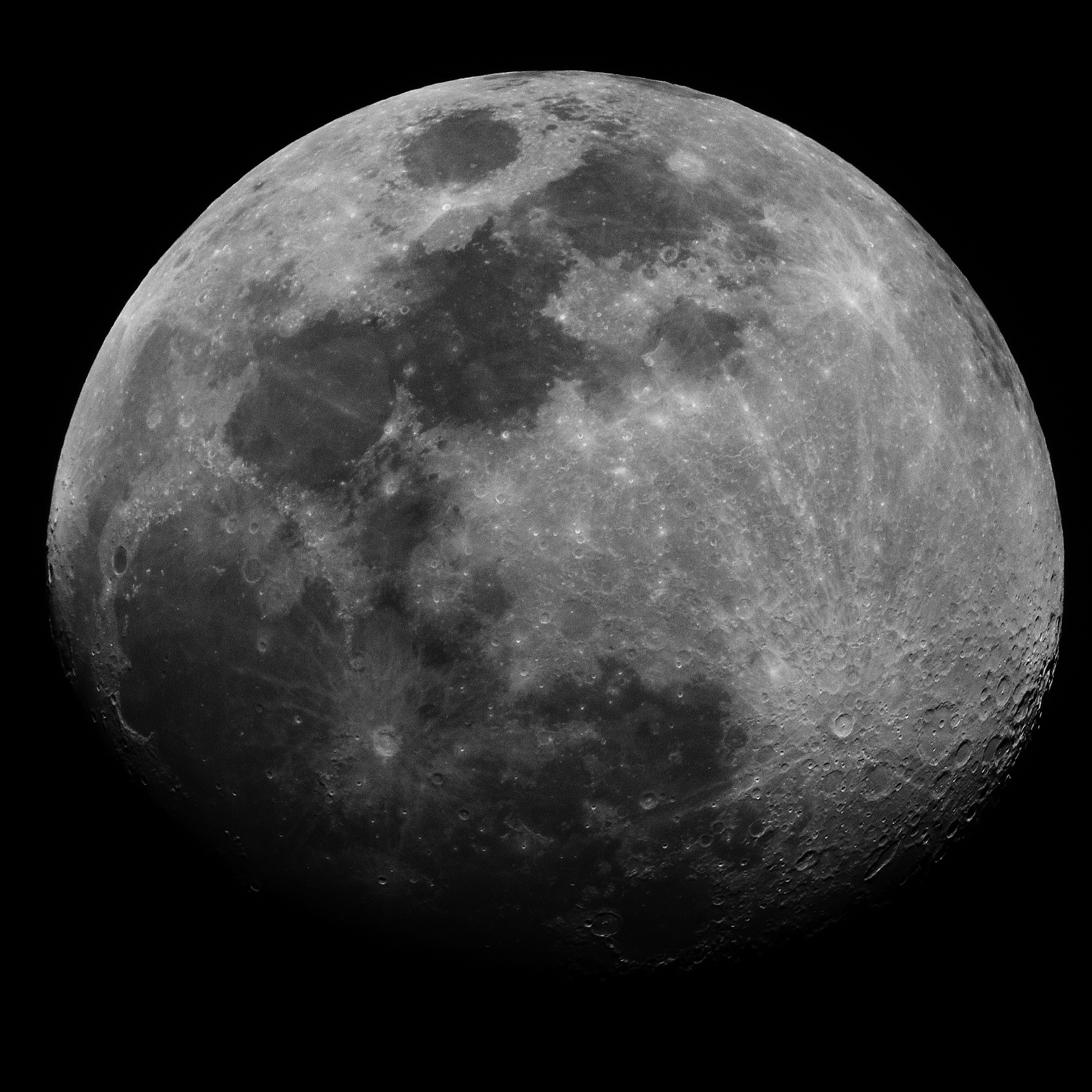

Re: 650D 首影月亮.
文章Lewis » 2013-09-17, 22:50
I used the Filter>Noise>Despeckle and reduce image to 50%.
Re: 650D 首影月亮.
文章社長 » 2013-09-18, 05:10
這張明顯好得多了,我個人通常用RAW拍完後,或許疊加或不疊加,調整一下histogram,然後做一下wavelet銳化便出圖,儘量避免減噪,始終低ISO及高亮度目標,雜訊問題遠比拍深空遇到的少。
