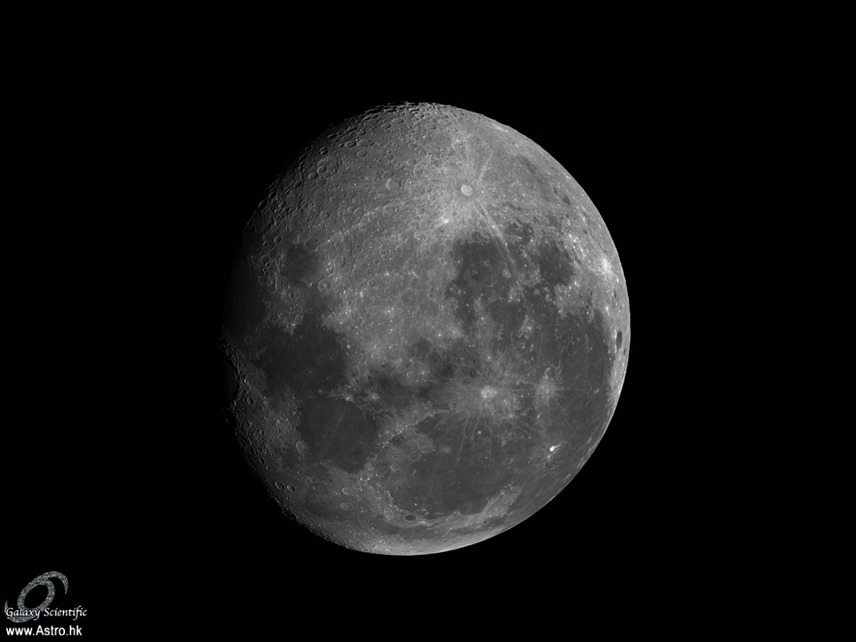

試用些Ha窄頻的M31,完成那張作品,但離開月亮太近了,有些Sky gradient,反正有些新設備要加,不如拍些暗場及其他東西,午夜時份指向99%月相的滿月,配合3nm OIII濾鏡,0.1秒光便可以。
Moon ver2.JPG (310.24 KiB) 被瀏覽 24002 次
Re: 西藏拍滿月
文章tommy128268 » 2012-09-02, 12:40
有點兒在意月面下方偏右的那個黑點

應該相機上的塵,不是月球上的什麼 :lol:
要麼下次把月球移開一些,要麼做做平場?

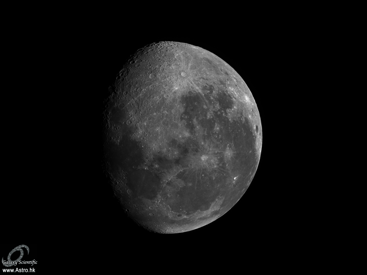

踏入九月天氣明顯好轉,今晚萬里晴空,做了很多很多不同器材的拍攝測試工作,稍後報告
也順道拍拍月面,月齡比樓上晚了一天。

文章kong » 2012-09-03, 23:06
with the 2nd photo, same setup? with OIII? different treatment?

文章社長 » 2012-09-03, 23:55
對,都是OIII通道及0.1秒曝光,APM 105/650折射鏡。
若不用3nm OIII濾鏡,相機最快的快門也不成了,另外有個好處是該波段是這鏡的最佳修正波段,95% Strehl 以上。

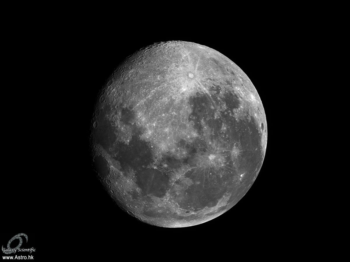

今晚拍的...

文章universe24 » 2012-09-04, 08:11
月面反差好像一天不如一天哦,处理上有失标准,喜欢第一张的月亮。
原图背景的ADU值是多少?
我觉得社长可以在最好天气的那个月份,搞一套月相变化全纪录,很有教育性。

文章社長 » 2012-09-04, 08:30
universe24 寫:月面反差好像一天不如一天哦,处理上有失标准,喜欢第一张的月亮。
原图背景的ADU值是多少?
不,我猜第一天有薄霧,之後兩天透明度很高的,主要是我沒有以單一基準去處理之故,實際上我也不知道,有沒有好方法? :roll:
原圖背景ADU都是在1000多水平吧,我這相機準備全年以單一的-30C工作,而在西藏這天空,除在滿月在三四十外度,曝光半小時天空背景ADU都僅在千多兩千水平。
我刻意用長些時間曝光,是0.1秒的,讓月亮最亮的部份在五六萬ADU但又不會到頂,希望獲得比較好的層次感 - 雖然在這影像比例下其實沒什麼分別,但視寧度的影響郤來了。
Yes, 這組合比之前的ST8300M解像度低些(9um vs 5.4um pixel),但拍滿月時快門夠快,3nm的OIII濾鏡也有幫助,不致過曝。看哪天拍完一個週期,我也想組織成教材。

文章universe24 » 2012-09-04, 10:00
我一直都很坚持,要呈现月相变化,就一定要在一个月相周期里完成,如果分开数月集合就欠缺完美了,社长的天文台正提供了这个计划的可能性,我想说看在哪个月相周期的,帮社长申请使用时间实现我的计划...。 :D
下次拍摄月亮的时候,可以使用dark subtraction功能,然后再看看背景ADU值,因为据我了解,SBIG相机的bias/offset frame本身的ADU值就已经是1000-2000ADU水平了,所以或许没有拍摄到月面最暗的地方。

文章universe24 » 2012-09-04, 14:47
看来以上这几张月亮都用了人手对焦?如果做远距遥控对焦,我是没有经验的,也看看何时到你那里去偷师。 :lol: :mrgreen:
不好意思,还以为你用SBIG相机拍摄...
但无论如何,社长可以拍摄一张bias frame,然后看看其ADU值在什么水平,要真正知道照片背景的ADU值,我们需要减掉bias才行。
我说的月面最暗的地方,其实是指那shadow cross的地方,很多时候我们为了照顾月面最亮的地方而牺牲了暗部分的细节,最后照片的背景都很暗,接近死黑了。
如果拍摄月亮时,我们可以照顾到背景亮度,那么月面shadow cross的地方就可以确定所有细节都拍摄到了,当然,这是我吹毛求疵而已。

文章社長 » 2012-09-04, 16:32
不,我是用focusmax以恆星調焦,然後指向月亮拍攝的。
我有Bias,要麼都發給你試試處理?

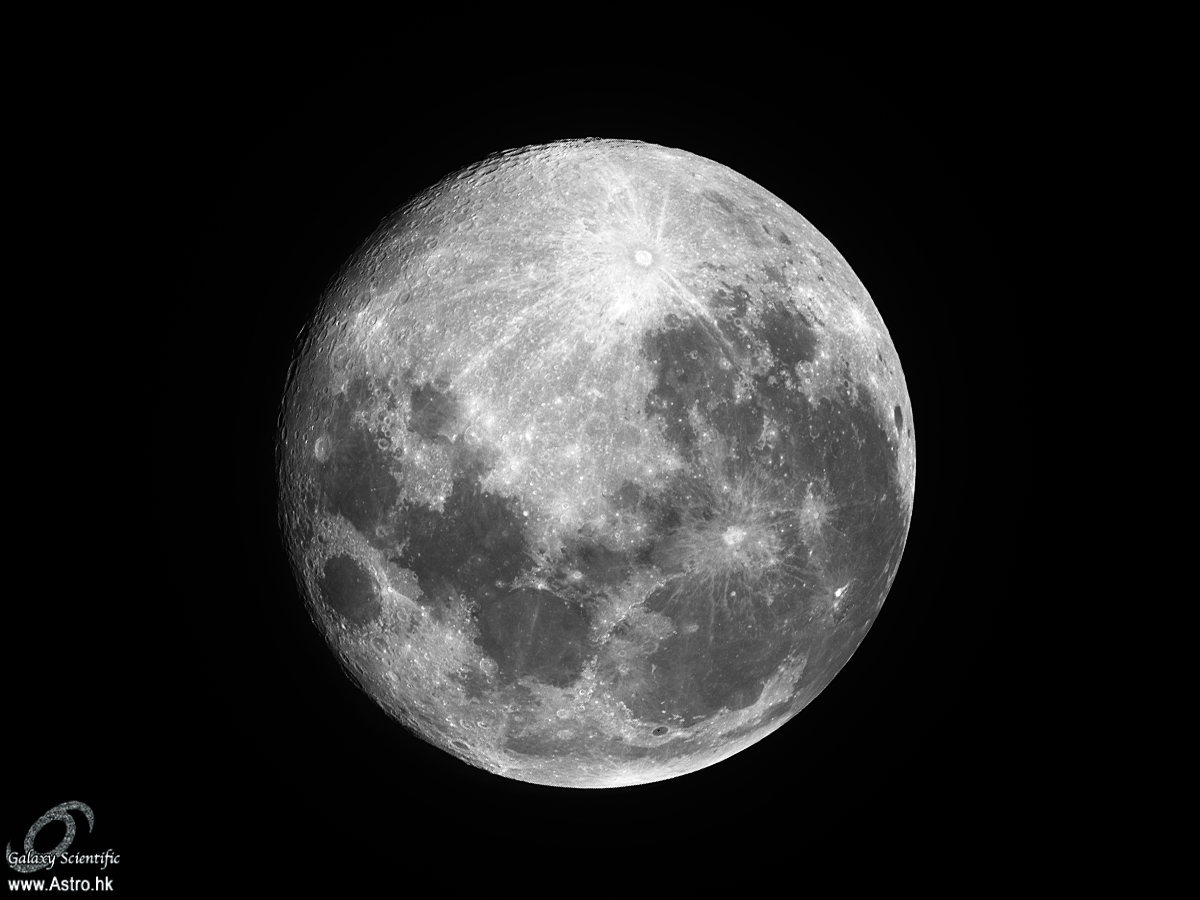

文章社長 » 2012-09-05, 02:06
再來一張,稍後還有一張月掩 IC1396 8-)
Moon 19 ver1.JPG (185.41 KiB) 被瀏覽 23873 次

Re: 西藏拍滿月
文章universe24 » 2012-09-11, 09:53
如果每个周期的月相拍摄时,有一天不能拍摄到,那就要在下一个月相周期再从新拍摄。这是我的坚持,也希望社长可以知道这份坚持之后所得到的一套完善的月相变化图。
另外,我比较喜欢从新月后开始拍摄月相周期变化,如果是满月与满月间,会觉得不太理想...但这只是个人喜好问题。

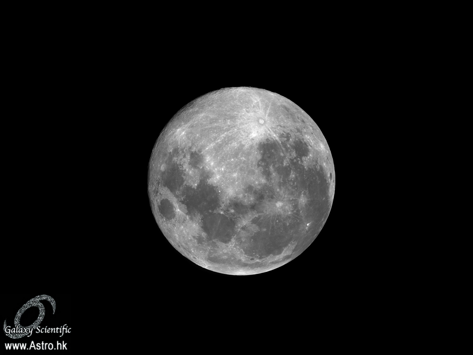

文章社長 » 2012-10-01, 10:22
昨晚的中秋月,晚上11時拍的,但已不太圓了。
剛過了一個週期,但西藏的晴天率始終不是100%(地球表面也沒有這會事),所以還是缺了數天。
整個九月拍了可能比我這輩子玩天文30年來還要多還要好的深空照,單從總曝光時間已可知一二。踏入10月,將會迎來超過半年的高清日子,加上日短夜長,我要大拍特拍狠狠的拍 :twisted:
Moon 15.JPG (251.05 KiB) 被瀏覽 23378 次
