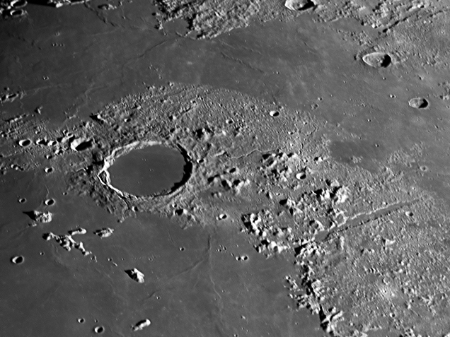

太耐無星影, 見今晚有機, 抬支鏡出外, 作為新手試影月面入門.
Plato及Montes Alpes:
2012年7月28日 14:15UT, CN212 @ f/12.4 + DMK21AU618, 大氣穩定度7/10, 透明度9/10, 氣温約25C, 濕度約90%.
Moon_Plato_Alpes_DMK 21AU618_AS_221524.jpg (239 KiB) 被瀏覽 12939 次

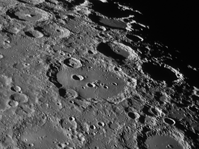

Clavius:
2012年7月28日 13:57UT, CN212 @ f/12.4 + DMK21AU618, 大氣穩定度7/10, 透明度9/10, 氣温約25C, 濕度約90%. 南面向上.
Moon_Clavius_DMK 21AU618_AS_215709.jpg (243.34 KiB) 被瀏覽 12935 次

very sharp! how many frames stacked?

20公分反射能拍到這樣的亞爾卑斯月溪,不少愛好者因為各種因素所限,花很多年也做不到。
不過始終21系晶片拍月亮的片幅仍是太細,否則加巴羅推上4000mm以上拍攝,那時才開始正式展露你的技術及望遠鏡性能。
Re: 入門級月面
文章Subaru » 2012-07-29, 14:17
willis 寫:very sharp! how many frames stacked?
用Avistack2自動疊2000張.

社長 寫:20公分反射能拍到這樣的亞爾卑斯月溪,不少愛好者因為各種因素所限,花很多年也做不到。
昨晚也試過加Barlow影, 一來片幅太細, 視場很窄, 而且月光離地平唔夠40度, seeing唔support用更高倍去影.
手上只有2x Barlow(或5x PM), 如果可以整個adapter縮短投影距離到1.5x左右, 視場應該可以cover到大部份環形山.
下一部係等另一支SCT到步, 可以用更輕便的鏡去影.

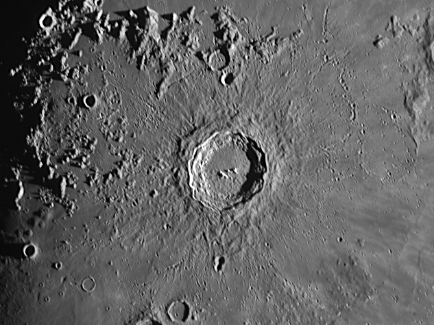

哥白尼環形山:
2012年7月28日 14:10UT, CN212 @ f/12.4 + DMK21AU618, 大氣穩定度7/10, 透明度9/10, 氣温約25C, 濕度約90%.
Moon_Copernicus_DMK 21AU618_AS_221002r.jpg (244.15 KiB) 被瀏覽 12915 次

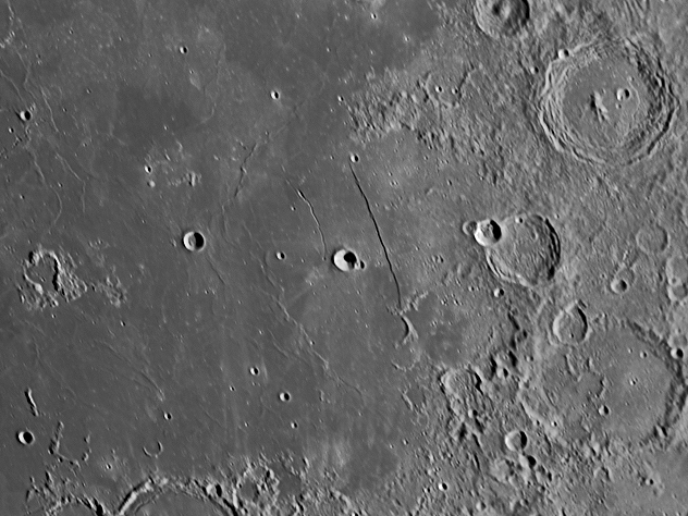

第一次影直壁, 在目鏡內像一條黑線.
視場東面還有一個像一對headphone的環形山Wolf.
2012年7月28日 14:18UT, CN212 @ f/12.4 + DMK21AU618, 大氣穩定度7/10, 透明度9/10, 氣温約25C, 濕度約90%.
Moon_Straight wall_DMK 21AU618_AS_221810r.jpg (227.7 KiB) 被瀏覽 12911 次

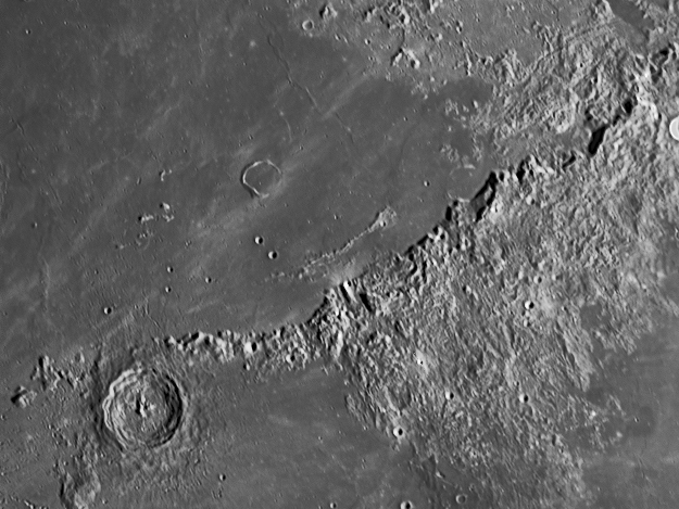

亞平寧山脈及Eratosthenes環形山:
2012年7月28日 14:11UT, CN212 @ f/12.4 + DMK21AU618, 大氣穩定度6/10, 透明度9/10, 氣温約25C, 濕度約90%
Moon_Apenninus_DMK 21AU618_AS_221104.jpg (225.57 KiB) 被瀏覽 12908 次

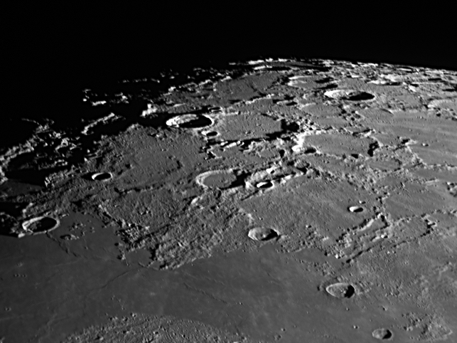

Bancroft, Autolycus, Aristillus及Cassini環形山:
2012年7月28日 14:12UT, CN212 @ f/12.4 + DMK21AU618, 大氣穩定度6/10, 透明度9/10, 氣温約25C, 濕度約90%.
Moon_Bancroft_Autolycus_Aristillus_Cassini_DMK 21AU618_AS_221204.jpg (223.86 KiB) 被瀏覽 12883 次

才第一次拍直壁?  :shock:
現在用Avistack, Registax或其他的? 我發現用前者效果好一些。
Re: 入門級月面
文章Subaru » 2012-07-29, 22:49
社長 寫:才第一次拍直壁?  :shock:
之前多數用Registax, 今次用Avistack2疊再用Registax的wavelet.
