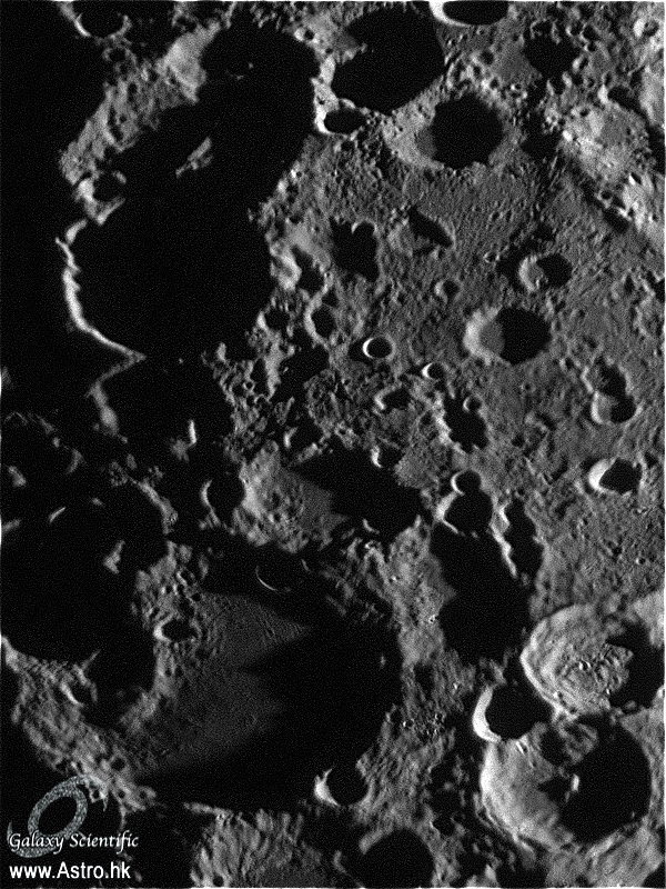

先上兩張今早的照片,稍後分享慘痛教訓..... :cry:
(點擊圖片看實大原圖)
2012-07-11 Moon0002 ver5.JPG (1.21 MiB) 被瀏覽 12132 次
Re: 慘痛教訓之 Dob 16 GOTO 拍月面
文章社長 » 2012-07-11, 13:45
佔坑 - 稍後分享慘痛教訓
拍攝時雲來雲去,後期開始下雨,視寧度及透明度下降,唯一證明DMK51真的很強悍,這台才$28000的Dob 16 GOTO,仍可以拍些月面照,雖然照片可能只在C8、C9.25的水平,但問題多源自我拙劣的拍攝及後期處理。
Skywatcher Dob 16 GOTO
TIS DMK51 + Televue 2.5x Powermate (effective focal length 4500mm @f11.3)
Exposure : 50sec x 12fps = 600 frames
Processing : 30 frames stacked, wavelet sharpening, histogram stretching

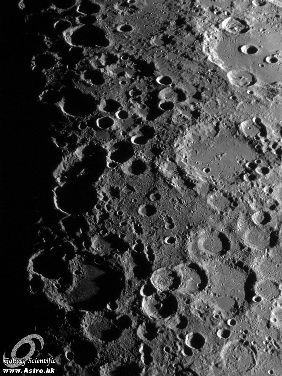

文章社長 » 2012-07-11, 16:59
來一張局部截切暴力版,800x600像素,100%出圖。
副本2012-07-11 Moon0002trial III ver2.JPG (380.86 KiB) 被瀏覽 12115 次

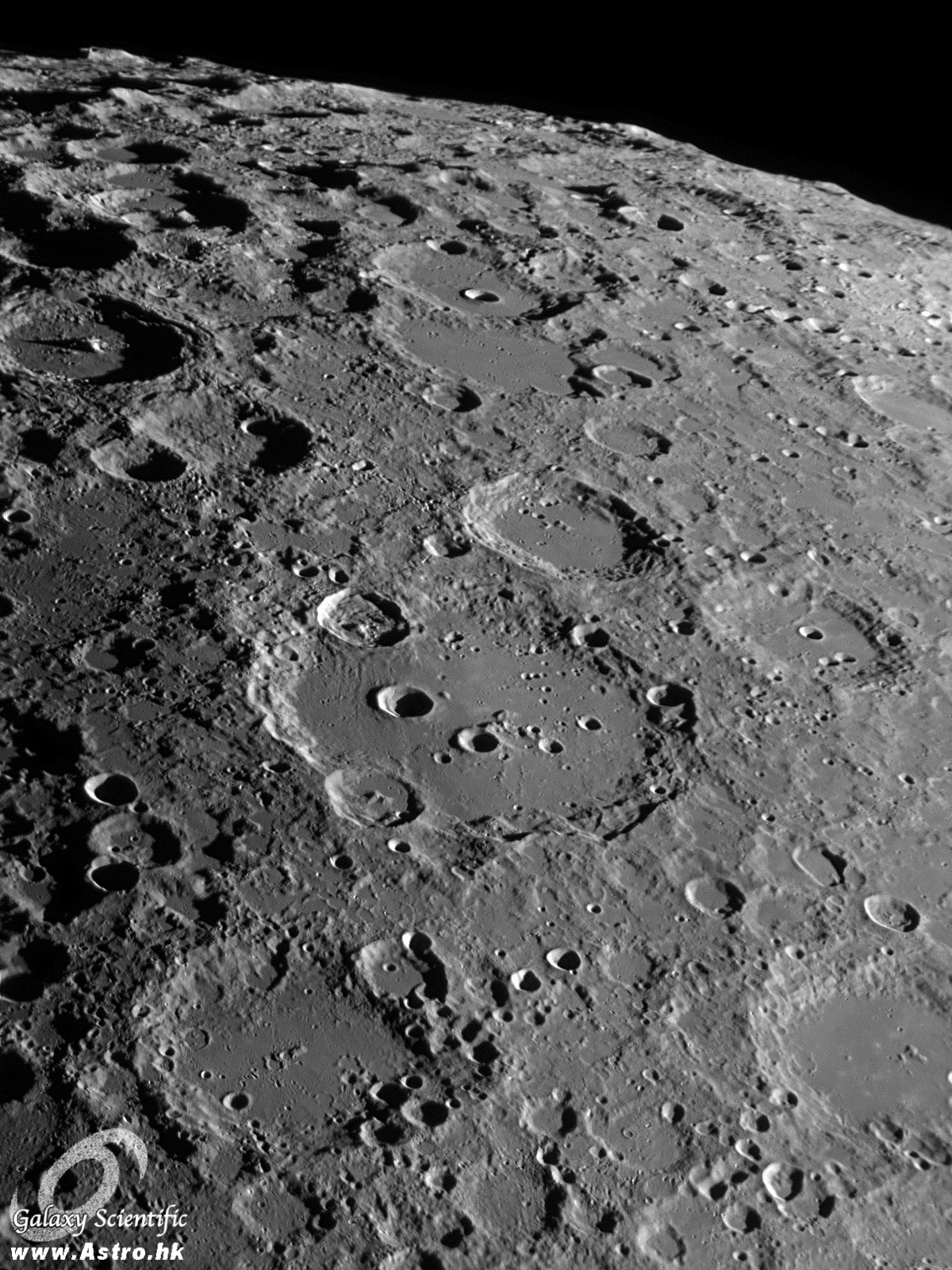

文章社長 » 2012-07-11, 17:23
樓上的照片只是剛把望遠鏡架起來未完全調好之下拍的,焦點也有輕微偏差,這張是各樣東西都調好了,但未拍完雲層已掩至,只能勉強出圖 :oops:
2012-07-11 Moon0003 ver2.JPG (1.25 MiB) 被瀏覽 12112 次
