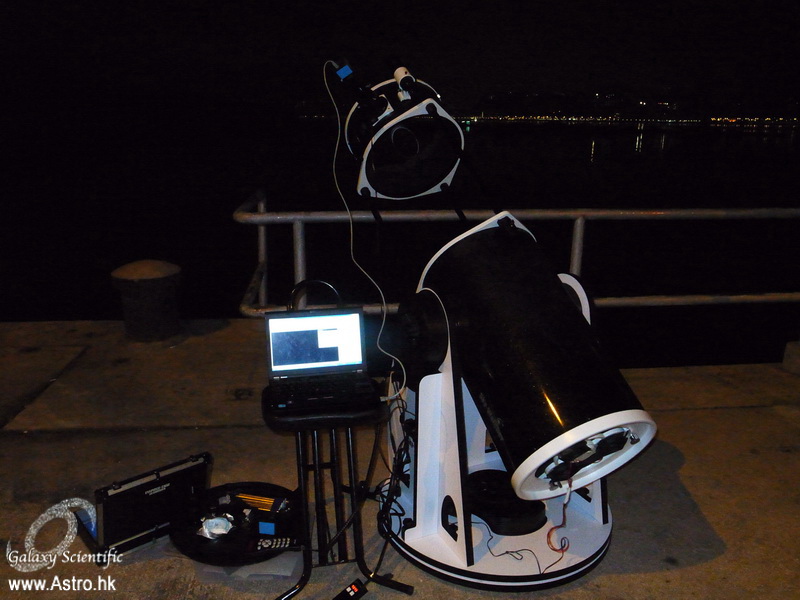

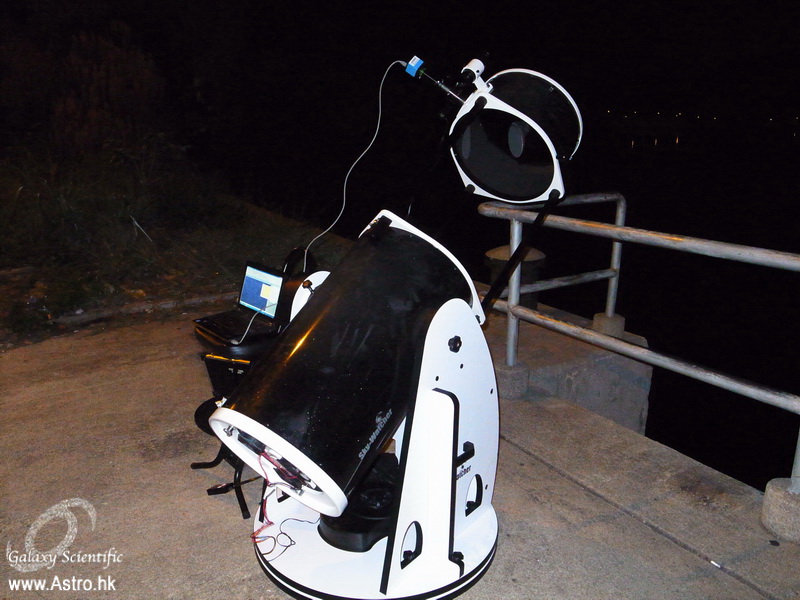

昨天凌晨時份把Dob 16 GOTO運到海邊,很輕鬆就把鏡架起來,拍了數段月面,質量不太好,稍後上圖。
對我來說,天文攝影是一個探索及學習的旅程,從嘗試、遇上挑戰、想辦法解決,最後達標,那種滿足感一定要親身投入才可體會到。
很明顯,用Dob 16 GOTO作天文攝影,有很多方面跟傳統赤道儀式中小口徑望遠鏡的玩法不一樣,每一環節都要重新優化,希望未來數月可以做好這點。同樣,西藏天文台雖然是遠程遙控編程拍攝,但我堅持每一環節都由自己動手組裝及解決問題,待真正高質量的照片出來後,我可以跟同好們說聲:我做到了。

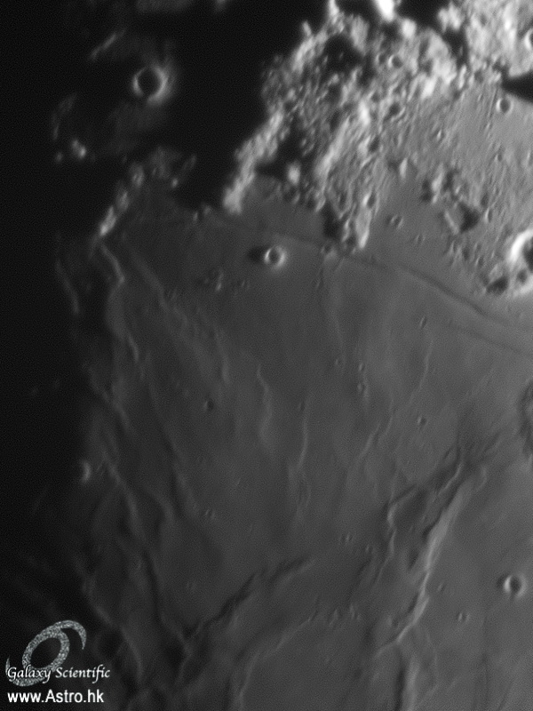

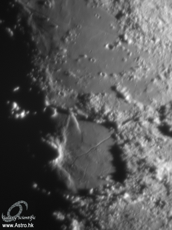

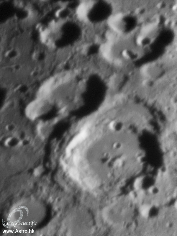

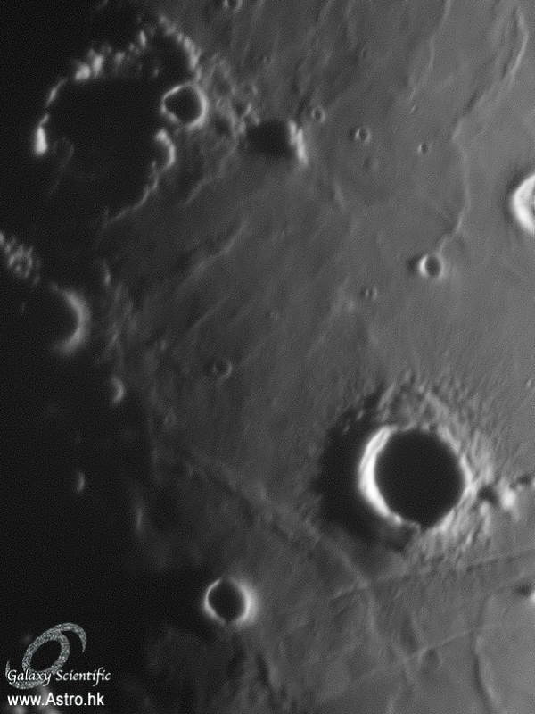

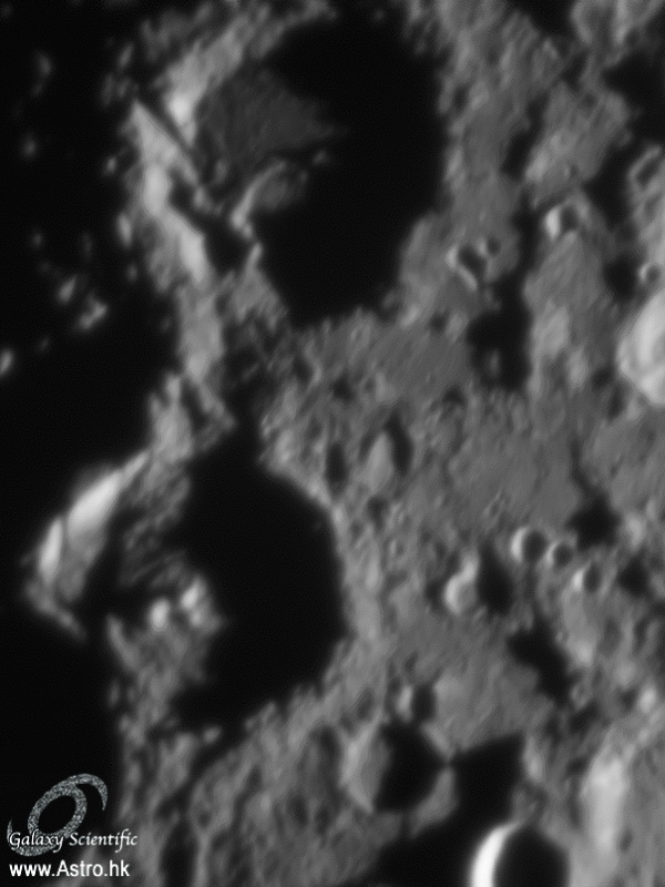

先上5張月面圖:
- Televue 3x barlow
- 映美精DMK31相機
因為口徑夠大,集光力夠強,以5400mm有效焦距拍攝,增益調至最低的255便可以,曝光時間維持在1/30秒,而柱狀圖還是接近滿的。
但質量遠差於C8拍攝的,我還要努力優化各項細節才成 :cry:

下次可以改用Carl Zeiss 2x APO barlow,或TMB 1.8x ED Barlow拍,有效焦距在3600mm水平應足夠了。
上次用203APO拍,有效焦距也是在2500mm水平而已,效果已不錯:
