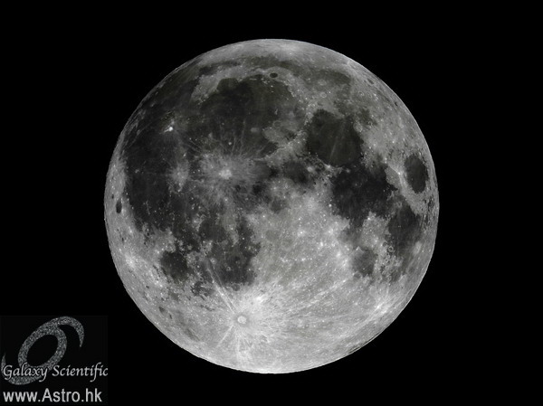

分享一張簡單但不平凡的滿月,剛好是6年前5月5日拍攝的。
記得14、15歲時,老師告訴我香港還沒有人拍攝全週期月相,所以毅然進行這個項目,其中最"艱苦",實際上只是要求自律吧,就是拍攝殘月那幾天,要清晨四時把望遠鏡搬到樓下拍攝,期間更不時要向途過的警察叔叔解釋,然後科普一下。因為天氣等限制,這個項目花了半年時間最後完成,後來那批底片不小心沾了雨水,損毀了好一些,現時還存在書房裡等待那天科技發達可以修復。
整個拍攝過程中有一個心結,就是發現滿月那張永遠不是全圓的,總會在某些部份有些陰影。原來月亮圍繞地球運行的軌道平面,跟地球圍繞太陽公轉的軌道平面並不重疊,而是有幾度的交角,所以當滿月那刻,不管是農曆十五、十六或十七 (例如兩年前的中秋),月亮赤經跟太陽剛好相距180度時,赤緯差往往並非180度,我們會發現月面南或北緣仍會有些缺 (陰影)。
所以,若要看到全圓的滿月,就只有在月全食那段時間,而6年前的5月5日,我和友人就是在月全食前30分鐘拍下這張照片,技術上很接近絶對滿月,是一張很不一樣的滿月照…
拍攝很簡單的,大家都可以做得到:
- Nikon D70單反 (在這比例及曝光下,普通的數碼相機不會有分別)
- 150 f8 牛反,有效焦距1200mm,人手對焦
- 杜普森台架,無追蹤
- 後期處理僅拉一下曲線
以下有三個版本,風格不一樣……
Copy of DSCN0001.jpg (48.64 KiB) 被瀏覽 14554 次

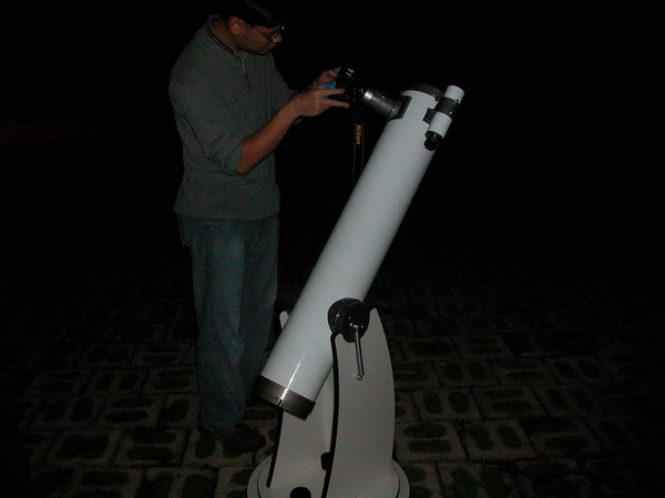

您用杜普森鏡筒來拍月面還很清析
我最近對此型杜普森鏡筒 開始有好奇 .......
此鏡筒口徑可很大造價極便宜
不知用來攝影, 影像素值是否要用任何鏡片來修正 ? :(
如折射鏡須要像場鏡  等等
口徑大是否可以用來拍深空影像 ? :o
請您分享一下杜普森鏡筒的優缺點 與如何來修正等等.... :roll:

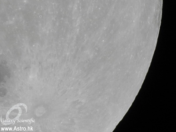

看来6" f/8牛反拍摄月亮还不错,请问是否可以分享原图大小的其中一部份?想看清楚对焦可以多准确。
Re: 非常滿月
文章社長 » 2010-05-05, 13:17
universe24 寫:全部版本都很好,特别喜欢第三张反差。
记得在17岁的时候也尝试过,但我的要求很高,要求月相一定要在一个月里完成才算完美,所以到了今天都始终无法达成。
看下面原圖,因為是直進式天梯牙調焦座及那部相機沒Live View,所以其實對焦並不準的,但樓上20%出圖後,會掩蓋很多不足。另外留意月亮東側尚有輕微環型山陰影的,因為拍的時間月亮還有半小時才月食,未絶對"滿月"。

若是用f8或以上的牛反拍攝,在全片幅很邊緣的地方以100%檢視會看到彗像差,但我認為是那是要求很高的了,不用加彗差修正鏡,因為會劣化中央像質的。
我個人看法,最高質性的目視鏡是APO折射鏡,而深空拍攝的極大視場高修正度也有其獨到之處,但牛反郤是最值得尊重的一款望遠鏡,因為性價比是所有望遠鏡中最高,只要不要遷就窄小空間或赤道儀的負載量,牛反是最簡單又理想的純反射系攝星鏡。
現時很多人會追捧RC反射鏡,其實所有卡反都只是一種妥協,例如一台150 f8的牛反有1.2米長,但一台150 f8的RC卡反只有0.4米長,但前者可不加修正鏡拍攝,而卡反本身的場曲是比同口徑同焦比的牛反嚴重的,而RC若不加修正鏡,曲場更是四種卡反系裡最嚴重的一款,星像在視場邊會有嚴重像差,而且卡反最終成像圈大小及受光量是極度受制於主鏡中央那個孔徑。
傳統的RC的優勢是在一個曲的像場上可以沒有彗像差,星像在軸外也是呈放大的圓點,對測量也很方便,這在菲林年代很受歡迎,因為可以把菲林壓在一個曲面上拍攝,有點像施密特的情況。但在現今CCD晶片的世代,我們則一定要用上平場鏡,否則星點在軸外有嚴重像散,所以若以卡反+平場鏡整個光學系統去比評估,其實在業餘使用中,只要配合相應平場鏡,RC、Classical、DK三款卡反並沒有大明顯的勝負之分。故此,若有人說RC沒彗像差沒色差,視場很大拍攝很好... 那只是一種左拼右湊的說法,因為視上卡反一定輸比同口徑同焦比的牛反(副鏡太大)、四款卡反沒彗差就有曲場像差等,結果是在平面的CCD晶片還是要上修正鏡(除非晶片很小那種),而加了修正透鏡,就不可能沒有色差。

原图月亮的对焦也还可以,但我想,当时的拍摄,可以做到这个对焦已经很好了。
