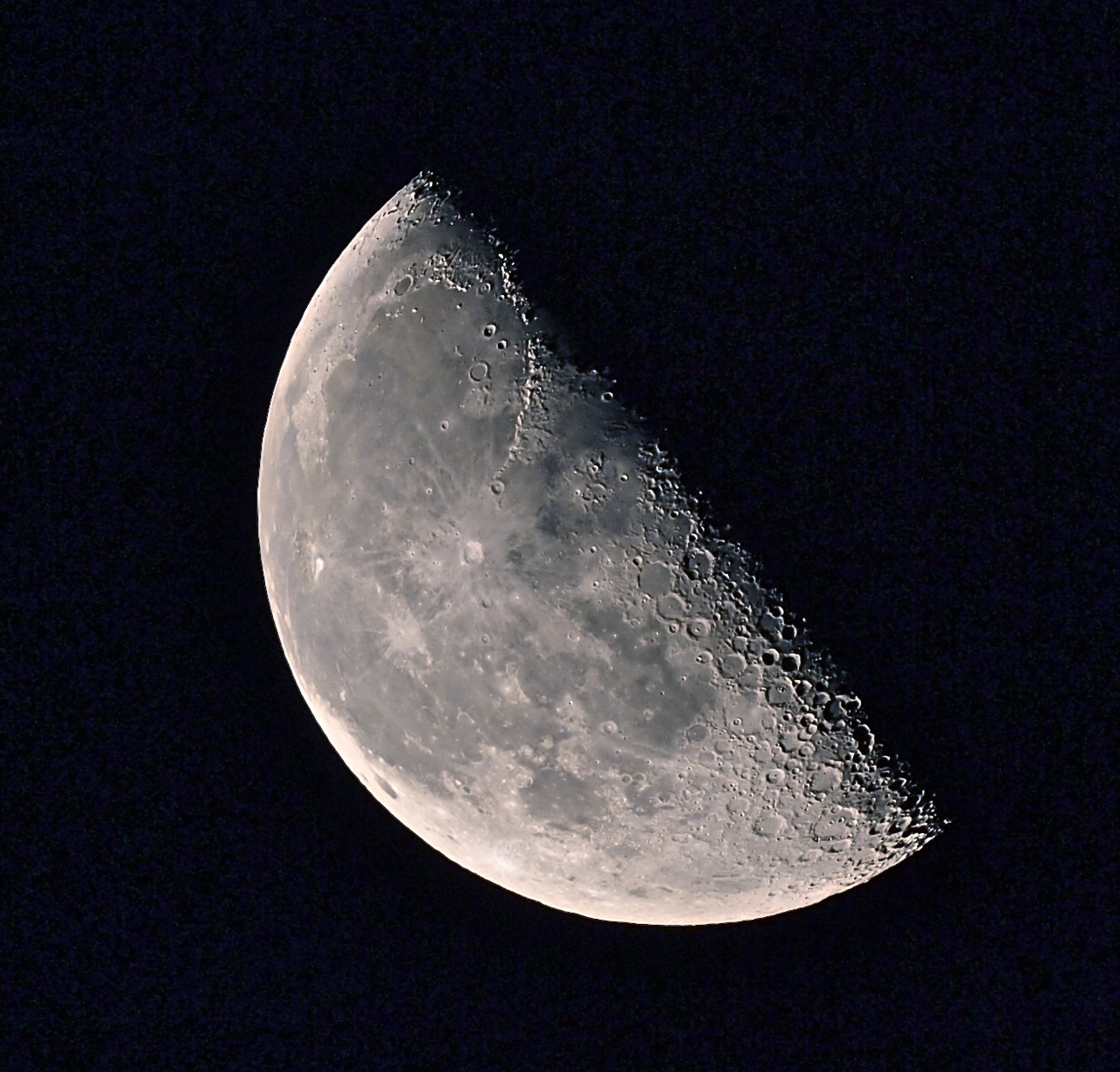

sharkfin » 2011-04-25, 15:24
地點:九龍站家中
時間:25/04/2011, 0030
器材: Olympus EPL2, iso 200, 1/160s
APM 80/480 = 960mm, F6
resize and edit by mac iphoto
最後由 sharkfin 於 2011-04-25, 15:53 編輯,總共編輯了 1 次。

Re: APM 80/480 試影半月
文章sharkfin » 2011-04-25, 15:39
同時我也用 science explorer 35mm 70 degree, televue ethos 10mm, televue naglar zoom 2-4mm 賞月
因對月面毫無認識, 談不上什麼觀察月面, 只在乎欣賞
在2mm, 240倍時也有增益.
目視月亮比看自己影的月照來得精彩, 它的contrast 和立體感拍不下來, 還有用10mm 48倍, 有薄雲輕輕經過時, 月亮份外美麗

文章社長 » 2011-04-25, 19:23
終於看到 Vincent 開光照了,很美的 :P
有一點不明白,為何會是960mm f6?
另外支撐是用普通腳架或是什麼的? 雖然1/160s不會有什麼問題。
另外可能處理風格不一樣 (當然這點很個人的),有機會可以下載 registax 來處理一下,那個 wavelet 的銳化功能很好的。
還記得一年前跟你長篇大論的討論這台鏡應用什麼目鏡,現在驗證了我們當時的說法,3-6 Zoom未能完全發揮這台鏡的威力,若天氣好的,用2-4推上240x看月面等高對比度目標還是有增益的。
對大多數人來說,天文更多是一種享受及分享而非競賽,所以很同意你所說,就算不太清楚月面上的這裡哪裡什麼地貎,不時拿台便攜鏡出來觀星賞月(甚至觀鳥),也是賞心悅目的事。

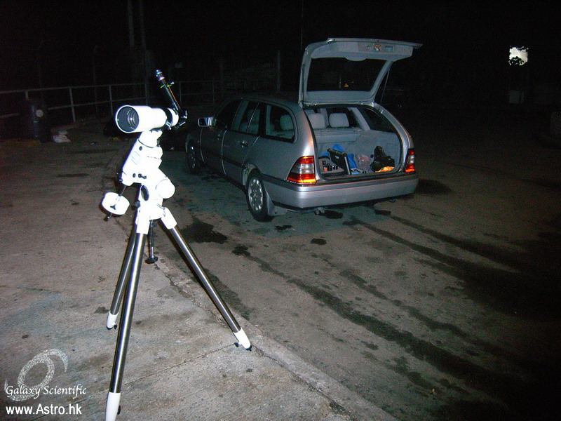

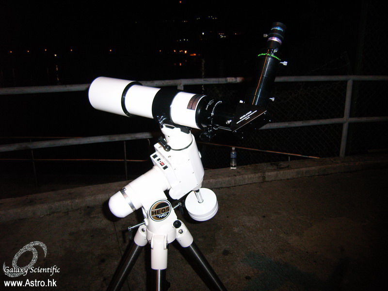

我記得06年從德國挑一台精度特別高的80/480回來(即現時David不時用來拍深空日面的那一枝),晚上就加上4x Powermate, 1.8x ED Barlow, TMB 4mm Supermonocentric推上864x,從鴨脷洲看對岸深灣遊艇會的水銀燈,亮度十足下影像還是結實的,換著是其他中低檔望遠鏡,影像及對比度已崩潰了。但論實效觀測,每mm口徑3x已是合理極限了。

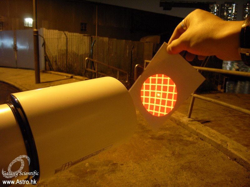

另外我也裝上一個激光校正器,確認羽毛調焦堅固穏定,負重下仍維持光軸精準,所以是有其價值的。
Vincent有機會帶這鏡及Ethos 10到濕地公園跟那些Swarovski及Zeiss比較一下,應該會立見高下的,因為一般觀鳥鏡是設計成60x上限觀測,所以有其他側重點,但天文望遠鏡是設計成物理極限倍率觀測,重點就在光學成像銳利度及對比度上。之前國內有一個這樣的測試,確認了這點,所以另外也看過一個帖,你的鏡鳥攝時也會比同焦距的遠攝相機鏡頭明顯銳利些,當然因為沒有自動對焦等,是很煩很煩的。

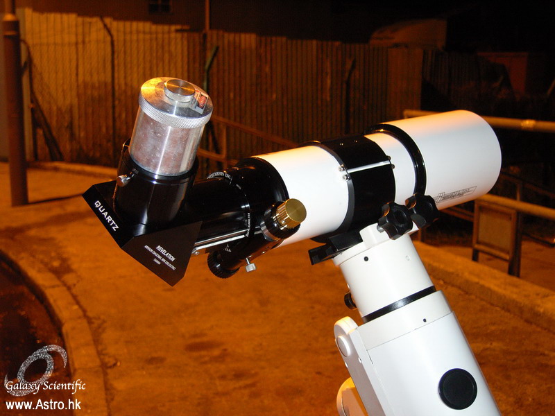

文章社長 » 2011-04-26, 08:05
2006年11月那晚在鴨脷洲海旁的測試:
試了激光校正器,也試了 4x Powermate + 1.8x ED Barlow + 4mm Mono 的組合。

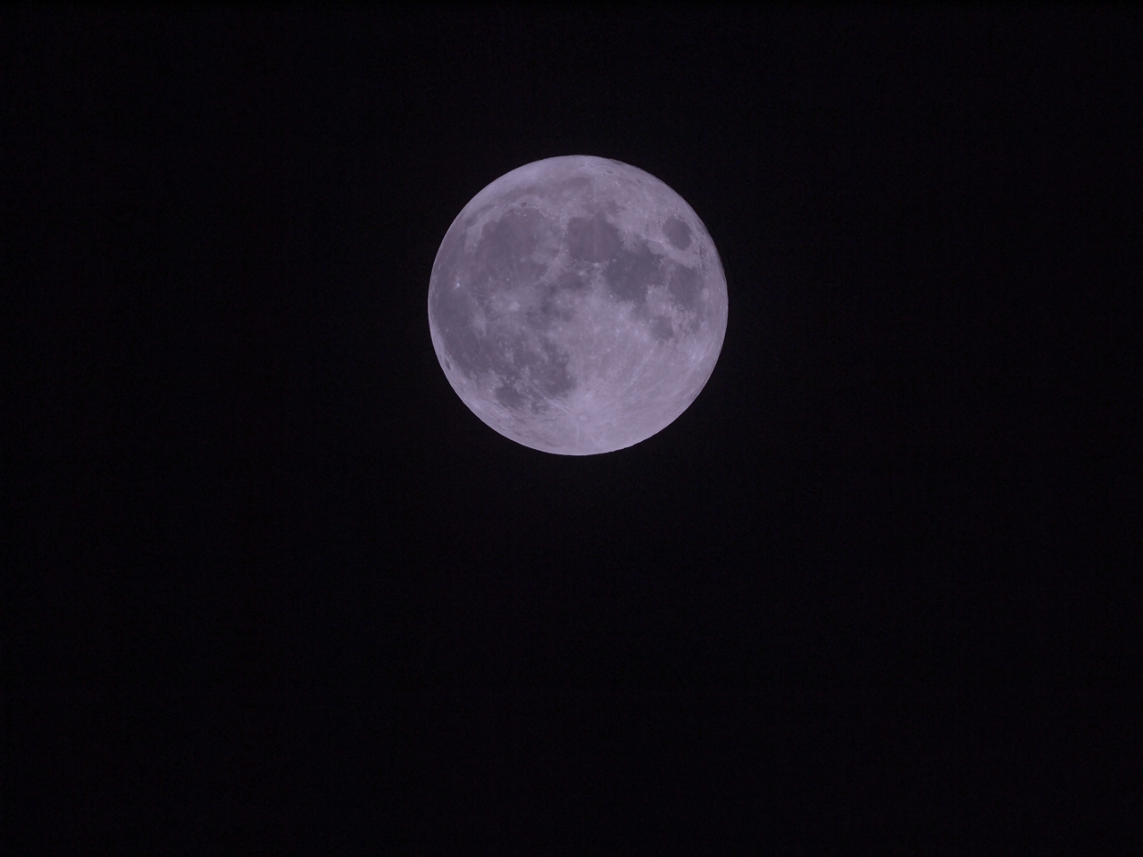

Re: APM 80/480 試影半月

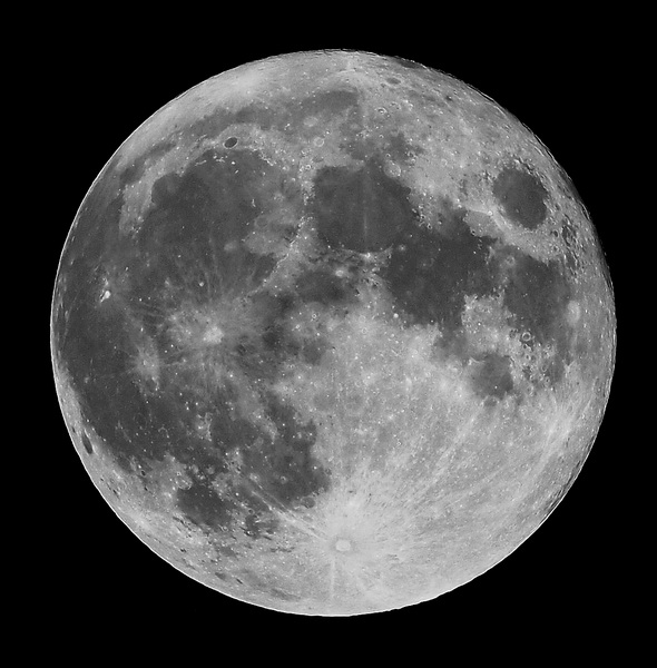

文章sharkfin » 2011-05-20, 22:49
this is taken at 18/5, 94% moon,
APM 80/480, olymplus EPL2
iso 200, 1600s
again edit by 'low b' iphoto editor

Re: APM 80/480 試影半月
文章sharkfin » 2011-05-20, 22:50
this is the original photo

Re: APM 80/480 試影半月
文章社長 » 2011-05-20, 22:57
很勤力 :P
有機會下載免費軟件Registax,用wavelet做做銳化,效果很好的。
http://www.astronomie.be/registax/

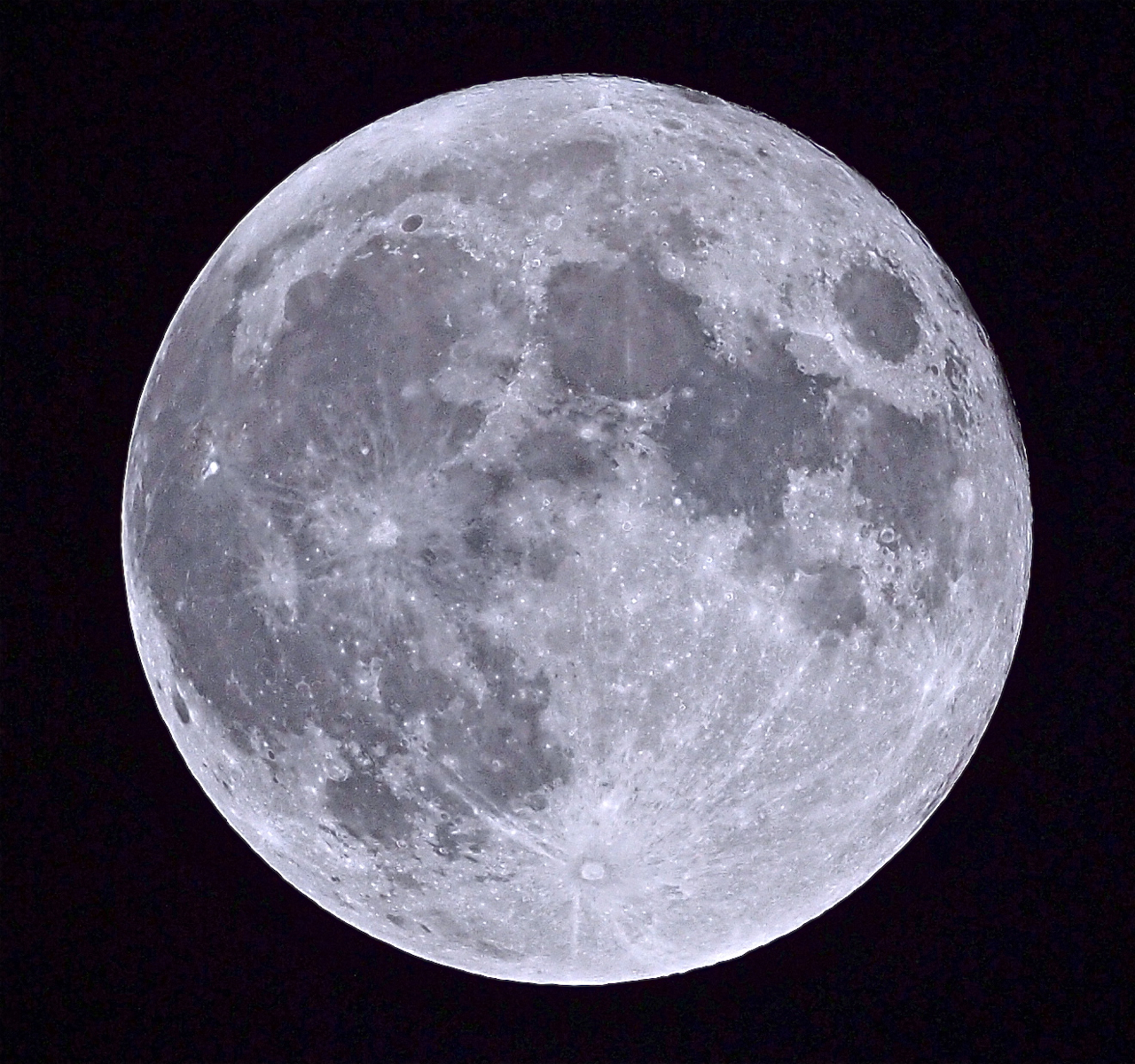

Re: APM 80/480 試影半月
文章sharkfin » 2011-05-21, 13:12
i just download registax, but it seems too complicated
I follow derek 's photoshop instruction and edit the photo again

Re: APM 80/480 試影半月
文章社長 » 2011-05-21, 14:30
個人較喜歡這個版本。
有個說法,當你看到影像處理的痕跡時,已經處理過火了。
下次碰面我示範一下Registax的用法,很容易的。
