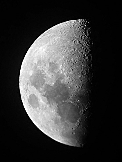

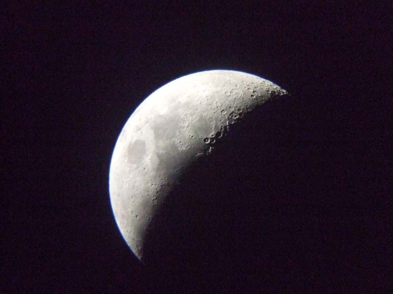

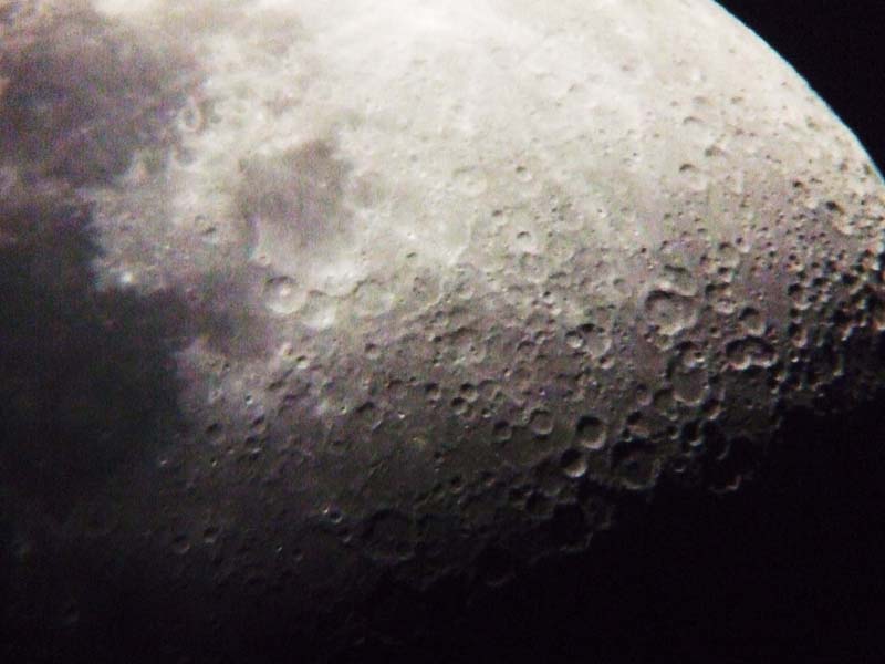

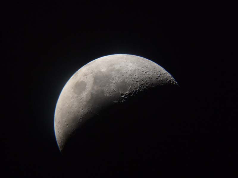

這是我用這支望遠鏡拍的第一張照片
新望遠鏡的第一張照片
做了一些後期處理(拉了level)
做了后期處理

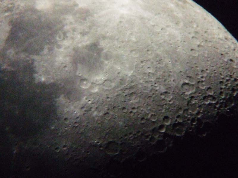

這是當晚我覺得拍得最好的一張
我覺得最好的一張

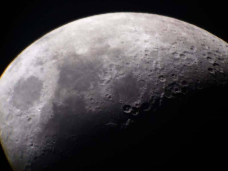

這張是用5mm目鏡后拍攝
因爲在這樣的倍數下
月面移動速度很快
所以有些失焦了
失焦了的月面

文章社長 » 2010-10-14, 21:35
很好很好,第一次看到kw的照片,繼續努力!! :P
這台鏡我有很深刻印象,2001、02年我搞一些大型培訓計劃,這款是我推薦的其中一種望遠鏡,所以曾用他來做好一些觀測,包括雙星。雖然這是球面鏡,銳利度跟拋物面鏡有丁點分別,但接近f8的焦比下,成像已很不俗,我是能夠分解Epsilon Lyra double double雙雙星的。
小比例的那幾張是否用目鏡投影的? 除了邊緣成像受制於目鏡本身外,可以看到對焦及曝光都做得很不錯的。
作為學生,你的望遠鏡是不錯的了,善用它多做些觀測吧 :P

文章kwlim » 2010-10-14, 21:43
謝謝社長的鼓勵~
小比例的那幾張是用目鏡投影的
因爲我沒有單反相機
只好用傻瓜相機搭配目鏡投影~

文章社長 » 2010-10-14, 21:57
kwlim 寫:謝謝社長的鼓勵~
小比例的那幾張是用目鏡投影的
因爲我沒有單反相機
只好用傻瓜相機搭配目鏡投影~
當天我目視木星
對這望遠鏡的能力相當震撼
我意識到我買對望遠鏡了~
那月亮的邊緣成像也受相機鏡頭影響了。
若要拍木星,較好的方法是找個最平宜的攝像頭,在香港就是數十元那種,拆去鏡頭後用目鏡投影拍,效果都會比單反好。
我很同意你買對了望遠鏡,在有限預算下,牛反是最好的望遠鏡。

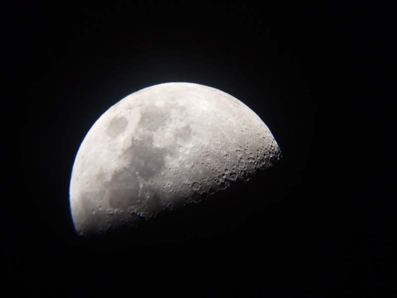

10月15日的拍攝
15mm目鏡投影拍攝
今天和universe24聊過,提議我使用相機光學變焦加上目鏡投影拍拍看
15mm目鏡投影拍攝+相機3倍光學對焦
15mm投影+3倍光學對焦
15mm投影+3倍光學對焦

Re: 新望遠鏡開光照
文章社長 » 2010-10-16, 00:24
建議以下兩個方案:
1. 找個最便宜的視像頭,數美元的那種,配合疊加軟件,最終解像度可能會更佳。

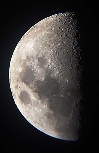

2. 若沿用現有組合,但為減少組合中太多不必要的透鏡造成的色差問題,唯有用Photoshop抽出紅或綠色圖層處理了(綠色好些),不要介意我拿你的照片處理一下:
- 旋轉照片讓月軸是軸直或水平,亦要留意有沒有不小比出了倒影像(mirror image),這點對科學化的照片很重要,尤其是大特寫的,中學時老師對我們拍的月面行星照有很嚴格要求。
- 用Photoshop抽出單色層,然後拉曲線讓明暗位表現好些,再做些銳化。
以下是我隨手搞搞的,可以看到你的照片還是不錯的。唯一是從月面北部細節有些柔化,要看看是否光軸或相機接環不夠準直,我猜後者問題居多。當然因為我不知道你是否出了全圖,或許月面當時並不在視場中央,所以近視場邊緣有些光學系統的像差也說不定。

文章universe24 » 2010-10-16, 10:22
表面局部放大有进步了,继续较有吧。
看见社长处理了一张,我也手痒痒的处理了下。
很奇怪的,自己拍摄月亮的时候,喜欢把月亮以黑白方式呈现,但处理kwlim的月亮时,我却觉得保留点颜色比较好看...
我的处理主要是提升月面的反差,或许是受到以前黑白片拍月亮或阿波罗时期的月亮照片影响,个人比较偏好高反差月面,喜欢把暗的部分弄得更暗些。
照片也做了unsharp masking...
