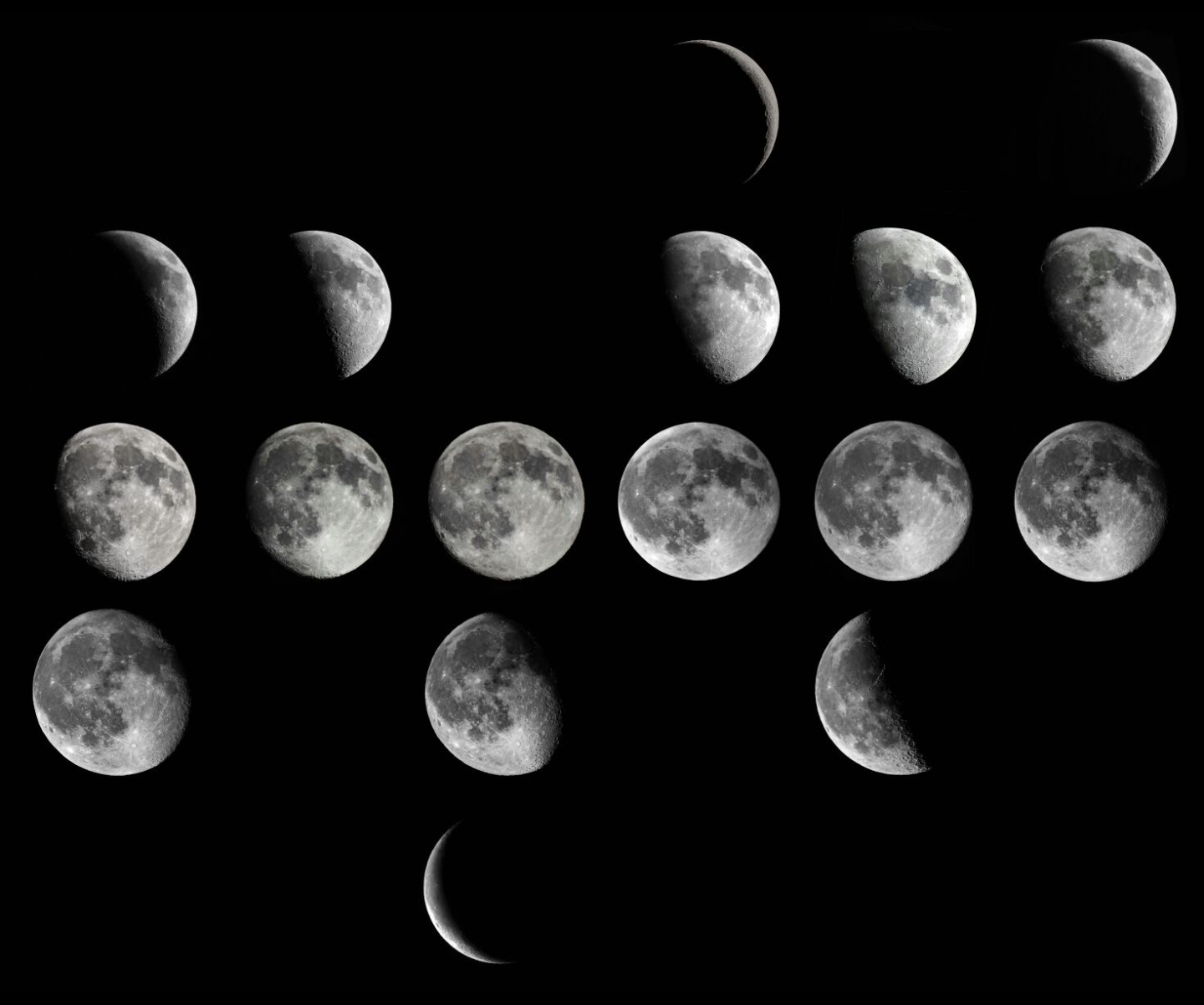

文章sing lau » 2015-09-10, 18:56
universe24 寫:我会选择在有月食的周期拍摄,那么满月的时候,月亮就会很靠近黄道面,也就减少拍到月面的南北阴影部分。
我放在下图的满月也是在4/4/2015月全食刚完时拍的,当时我并不知月食时的月亮是最圆的,后来知道了才舍弃旧照,放入4/4版本。无奈是当时的我摄月技术未成熟,加上月圆,少了陨石坑作对焦的参考,所以焦点不准。若下次月全食拍到的话,我定必二话不说用新的相片 :twisted:
但要初一的日全食月亮就较难了...

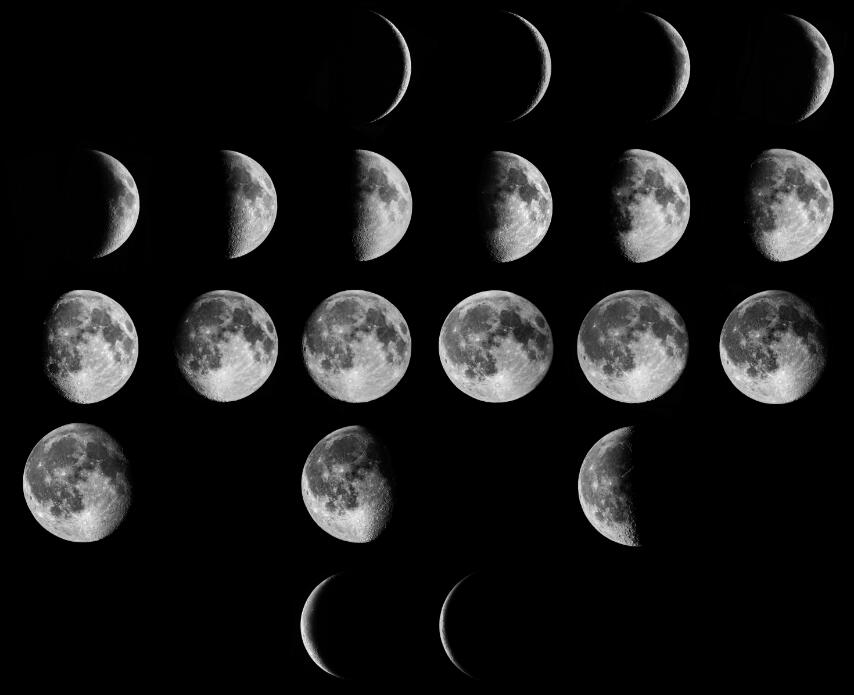

文章sing lau » 2015-10-09, 14:40
昨夜失眠, 就拍月亮了。 看到金星、木星、老人星都很光! 今天順便拼合前幾星期拍的月相。 而且整個計劃改用6(horizontal):5(vertical)版面, 比原先的5:6順眼。

文章社長 » 2015-10-10, 14:16
很快會完成了,會否考慮把月軸放正?
另外也可策劃拍高倍月面圖

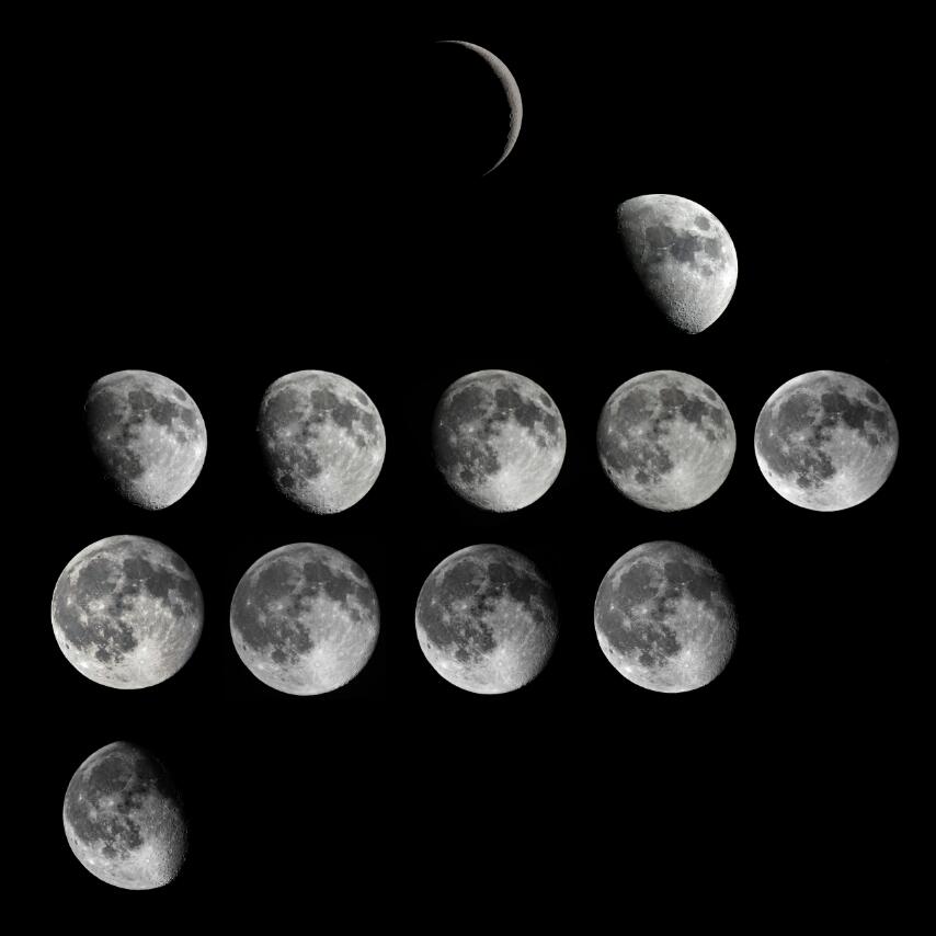

文章sing lau » 2015-11-16, 00:20
突發奇想, 做了以下的拼圖。 兩張都是十一月拍的。
ISO800, 1/50s, f/5
Arboro 60700
Canon EOS Kiss x5
直焦, no barlow

文章社長 » 2015-11-16, 08:05
很好! :)
是在自家天台拍的? 否則要拍殘月那張較麻煩。 :roll:

文章sing lau » 2015-11-16, 12:07
社長 寫:是在自家天台拍的? 否則要拍殘月那張較麻煩。 :roll:
對。 殘月是否用大鏡較好?

文章社長 » 2015-11-16, 12:17
其實新月殘都受氣流影響,口徑再大也受限制。
所以口徑不太小,曝光時間可以短些,例數數十份一秒以內,也差不多了,反正直接焦點也不會完全發揮望遠鏡解像度。不過我看150總會比你的折射鏡,至少上圖我看見影像受大氣及望遠鏡本身色差影響。
加片綠色濾鏡會有幫助。

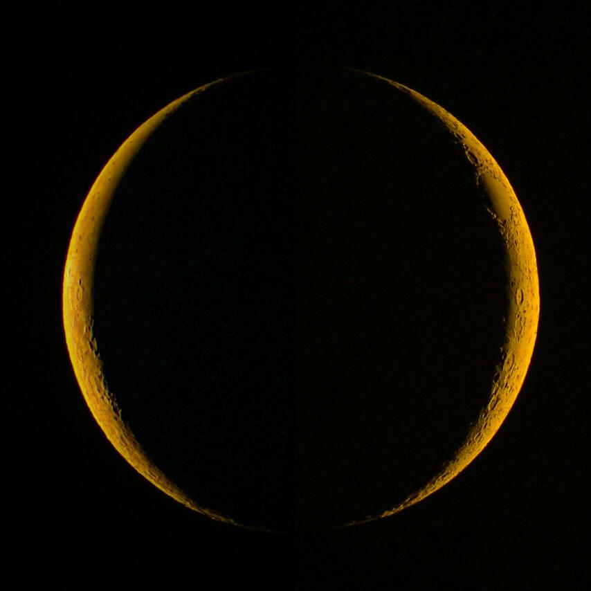

Re: 3/6/2015 月亮(project)+土星紀錄照
文章社長 » 2015-11-17, 00:35
新月殘月對大氣質量的考驗很高,我在西藏也正挑戰最殘的殘月月落,即月落時太陽在月亮上方十度那種。
若你家裡有人開車可以送一下,新月可以在大帽山試試,那裡看西方低空,剛好在香港污染空氣的上方。
殘月或許試試大坳門之類的地點?
兩個都可以在車旁架起望遠鏡。
我初中時拍月相週期,剛好在屋的走廊兩端,分別可以看到西方及東方極低空,肉眼也很容易看到水星。反而拍天頂那些要搬鏡到樓下,不時還要跟好奇的警察叔叔介紹一下天文知識 :mrgreen:
