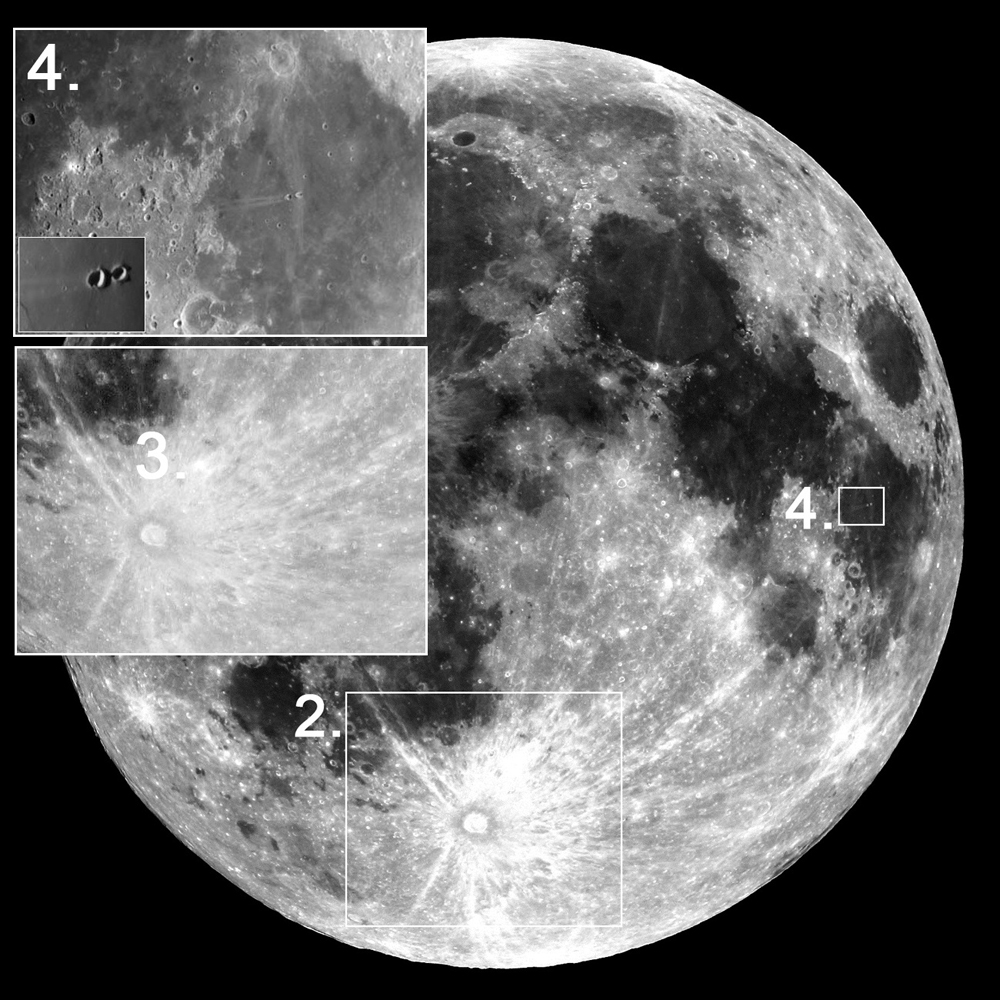

1. 月球上的嫦娥、玉免和獅子
肉眼可見月亮表面有明暗區域,想像力豐富的人會認出一個貴婦的側面 (頸部有粒大鑽石!)、一隻免子和一隻咆哮的獅子。
Re: 如何觀察滿月
文章David » 2013-09-21, 22:06
2. 第谷坑
叫觀察者找尋月球最明顯的隕石坑,並留意濺射物去到有多遠 (另一半球的寧靜海),想想為何可以去到那麼遠的地方。(因為月球的地心吸力較小,而且沒有空氣阻力。)
這個是第谷坑,是月球其中一個最年輕的隕石坑,科學家探測到這裡的溫度仍較周圍高。哪時形成?距今「只是」約一億年。由於一般人難以想像一億年有多久,更加不會形容這坑為「年輕」,我會用以下比喻 - 如果月球在24小時前形成,第谷隕擊約半小時前發生。那時,恐龍稱霸地球,可能有恐龍目擊這隕擊發生!
留意第谷的輻射紋並非均勻地向四方八面輻射出去,例如它的西部幾乎完全沒有輻射紋,這顯示第谷坑是由斜撞擊產生。研究發現,斜撞擊很容易產生離開月球的濺射物。
第谷隕擊發生時,可能有恐龍目擊部份濺射物落到地球!
3. 卡西尼光點 (Cassini's Bright Spot)
這是一個眼力測試:問問觀察者第谷是否滿月最光的一點,然後叫他再小心觀察。
用肉眼可見最光的地方其實是在第谷的東北方,這個地方稱為卡西尼光點。(事實上,卡西尼光點只是一個毫不顯眼的小隕石坑,輻射紋延伸數十公里。)
4. 梅西爾孖寶 - 月球上的「片石」遊戲
如果有望遠鏡,可指向Messier和Messier A斜撞擊坑。
這兩個隕石坑可算是月球表面其中一對最奇怪的隕石坑。Messier (14km x 6km) 是位於東面的坑,明顯呈橢圓形。西面的坑是Messier A (直徑為13km),向西面伸展出一雙既獨特又非常容易觀察到的輻射紋。
研究顯示這對是由非常低角度的斜撞擊產生的隕石坑:一顆隕石由極低角度 (1度至5度) 撞擊月面,形成東面較長形的Messier,然後彈起,再落下形成Messier A,如同在海面玩「片石」一樣。濺射物則繼續向前飛,形成向西伸展的長輻射紋。
full moon.jpg (544.83 KiB) 被瀏覽 10843 次

David 寫:2. 第谷坑
想問題請教一下,月球大部份是正面面向地球,加上地球引力比月球大,隕石如何撞到月面正面?如果說1億年前月球的面向並不像現在這樣,恐龍搞不好也不會看到這場盛況?

kelvincheboy 寫:想問題請教一下,月球大部份是正面面向地球,加上地球引力比月球大,隕石如何撞到月面正面?如果說1億年前月球的面向並不像現在這樣,恐龍搞不好也不會看到這場盛況?
雖然地球引力大,但只要隕石的方向和速度合適,總有機會打中月球的正面。
玩Angry Bird Space可以模擬這個現象。

文章universe24 » 2013-09-22, 08:53
很巧合的,前两天我这里有学生问我,第谷坑比较其他月面上的坑不算很大,为何可以造成那些抛射物质的纹路...这似乎就是因为它撞击的时日尚浅,所以痕迹不会那么快消失?
因為星體在絶大多數情況下,並不是以真正直線運行。地月距離是月面直徑的100倍以上,所以隕石在掠過地球時以稍微曲線運行,已足以擊中月面"正面"。
牛頓第一運動定律(Newton's first law of motion)指出,除非有外力施加,物體的運動速度不會改變,並保持匀速直線運動。
很明顯太陽系中的隕石,至少受太陽引力牽制,都以曲線運行,當然還有其他鄰近大小行星的影響,週期彗星也受這情況影響故週期有一定變化。而隕石走近地球及月球時,兩者的引力,加上隕石本身的速度,軌跡可以很複雜的。同理,二戰後美蘇投入太空科技發展,初期火箭操制及電腦運算功能所限,探索月球的第一個考驗,是如何讓太空船掠過及擊中月面。

universe24 寫:很巧合的,前两天我这里有学生问我,第谷坑比较其他月面上的坑不算很大,为何可以造成那些抛射物质的纹路...这似乎就是因为它撞击的时日尚浅,所以痕迹不会那么快消失?
輻射紋通常隨時間變得暗淡,例如被其他隕石撞擊出的彈出物鋪在上面。
因此,如你所說,明顯的輻射紋顯示第谷坑非常年輕。
