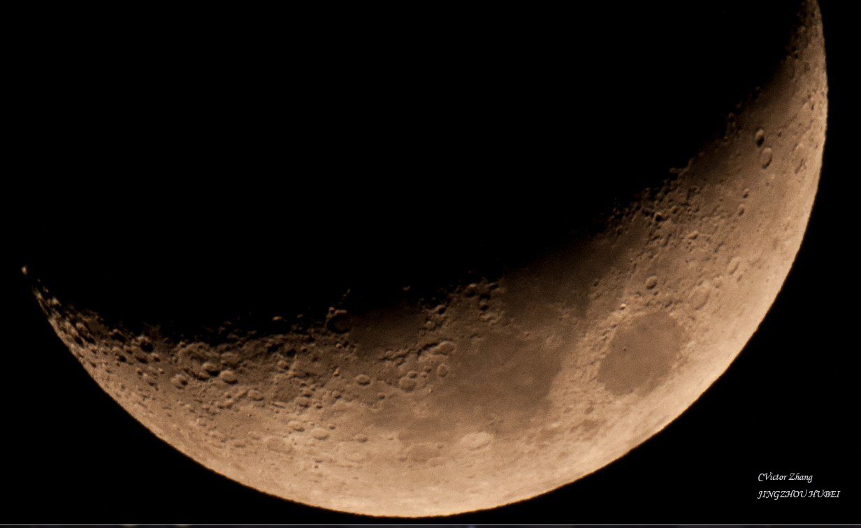

呵呵,第一次用单反直焦打月亮,属于天文摄影幼儿园,也是本人第一次进真正的幼儿园。请指教。 :D
江汉平原的大气环境我就不多说了,经常中度、重度污染,能有这个效果已经满足了。 :cry:

文章社長 » 2013-03-08, 04:10
謝謝分享,很久沒有看到FCT100及FC60的照片了,我想若有一套完美的FC50+Sky Patrol赤道儀,即灰色那套,我或會忍不著下手,雖然兩者我都獨立擁有過。
照片可塑性很高,若論改善空間,我想以下數點:
- 不知是大氣透明度欠佳或是曝光不足,又或者ISO設定問題,照片顆粒比較粗
- 拍攝時可收起反光板減少震盪
- 個別照片上月面某些地貎過曝
- 調焦不錯但當然還可更好一些,調焦是單速的?
最近看到國外用單反的錄像功能拍行星,然後疊加處理,雖然跟攝像頭有明顯差距,但效果還是可以的。
Re: TMB 1.8*ED Barlow +高桥FCT100/FC60+Nikon D700春节前后打月亮
文章shuimouzi » 2013-03-09, 21:49
D700以raw格式存储后,只调整明暗曝光度就100%出图。
--大部分照片ISO2500,曝光时间1/100~1/1000s,不见颗粒,1/2000~1/2500s或更短快门就有明显颗粒,应该是曝光时间太短。我是怕seeing不好影响清晰度,将快门调的较短;
--开始几张没用反光板预升,成重影,见下图
--有一张几个火山口过曝的照片,查看raw,整张都过曝较严重,快门1/125,ISO2500,用lightroom调低曝光度和亮度后,居然是这种特殊效果,觉得比较有意思。
--FC60NZ是91年产,FCT100是88年产,没改装过,原单速调焦。seeing不好,lv模式放大后手动调焦,尽量最清晰时按无线快门。有机会带FC60上高原拍拍看。不知道买vixen GP星野赤道仪合适吗?要求架上FC60+D700、少部分配件后能跟踪拍摄深空。GP总重6kg,承载力2.5kg,D700重1kg,FC60重1.28kg(不带抱箍),加上配件,可能刚过2.5kg。
