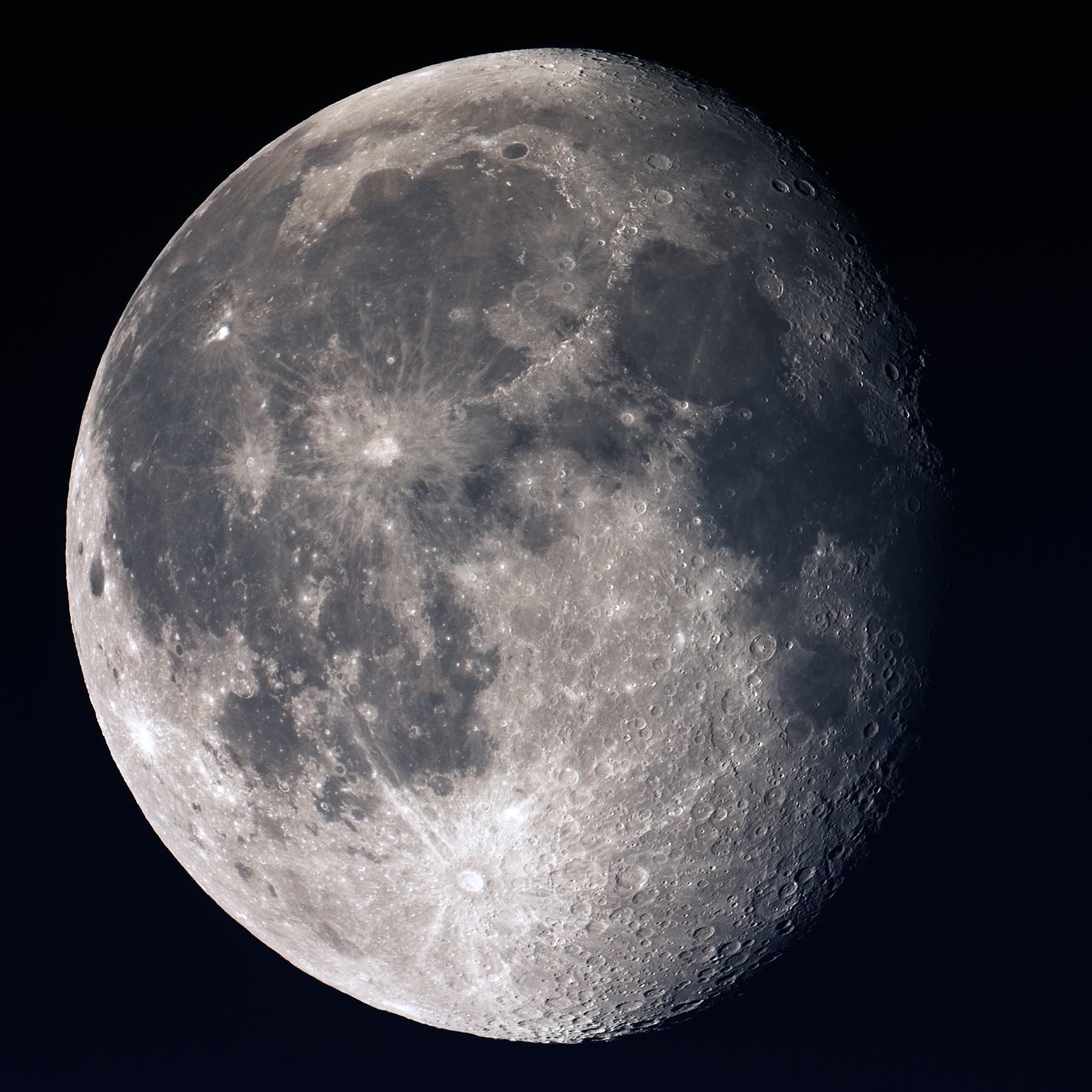

Subaru » 2012-10-06, 08:16
月齡18:
2012年10月3日 14:17-14:19UT, 8" Aplantic SCT + QHY8 CCD, 2張馬賽克, 大氣穩定度5/10, 透明度5/10, 氣温約27C.

文章社長 » 2012-10-06, 10:47
Subaru最近搬家到某屋苑? 窗台大得能架起台C8 :lol:
其實如何比較用單反拍攝的全月面? 總是很怕搞馬賽克。
可以想像若有黑白Sensor的5D Mark II,應會很好玩。

文章Subaru » 2012-10-07, 09:28
社長 寫:Subaru最近搬家到某屋苑? 窗台大得能架起台C8 :lol:
還是那個窗門, 角度有很大的限制, 用小口徑會好一點.
用單反拍月面, 最大問題是快門的震動, 會影響解像力, 除非用一台很重型的台架.
如果錦囊出民用full frame monochrome CMOS, 我想除了美國人之外, 沒有其他人會用Kodak/Truesense的CCD. 以錦囊及索尼的技術計, 我想一定得, 問題係market size有幾大去adjust條production line唔裝個bayer filter在micro lens下面.

文章社長 » 2012-10-07, 17:43
Subaru 寫:用單反拍月面, 最大問題是快門的震動, 會影響解像力, 除非用一台很重型的台架.
這個我倒沒特別留意到,一來若我用單反,只會是直焦拍攝,即上限是203APO的1420mm,當然我的赤道儀也不會有問題 :roll:
Subaru 寫:同埋要d天文相機廠develop d CMOS readout driver, 因為我相信digic 5出來的唔係真正的RAW.
已經有些說法,認為5D Mark III的高ISO有抹雜訊的嫌疑,對天文拍攝有些不利,或許不幸如我言中,5D Mark II Mod是最後亦是最適合拍天文的單反? 不過對我的影響也輕微,因為我用105/650APO + 16803片幅,馬賽克兩張已是3.2x6.4度,某程度上除非要拍些快速的OSC例如彗星等,否則200mm焦段以上的也用不著單反了,剛好我對50-180mm之間的焦段沒怎麼好感,所以日後單反大多維持拍攝全片幅計,35mm以下的廣角,那種廣角星野,其他表現力的考慮遠多於雜訊本身。
