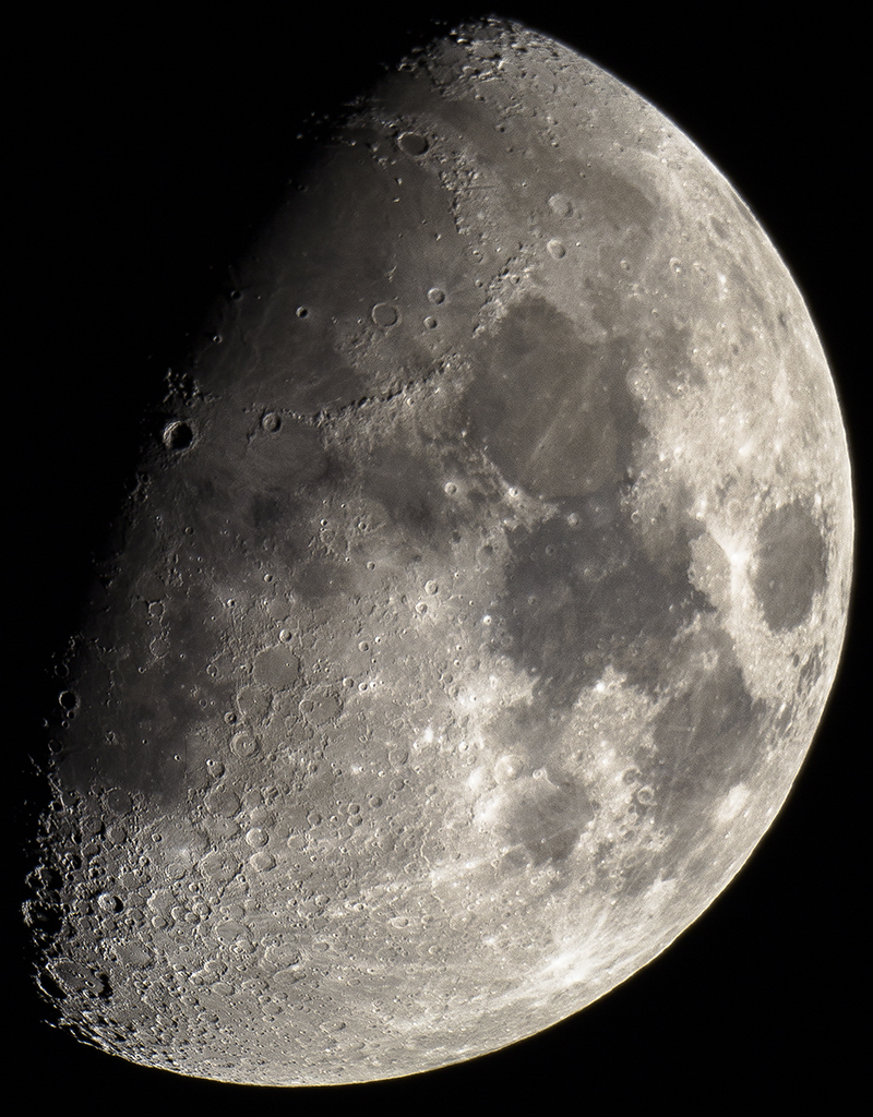

前日和同學花了$5XX買了盒風摩全球的DiabloⅢ
昨晚還是扺擋不住天文的吸引力, 走去看月亮
還忘記了做 Chemistry lab worksheet, 結果今早回校臨急抱佛地完成
昨晚大氣穩定度頗差
不知是否這樣, stack相後很多detail不見了???
第一次試stack相, 不知是否有過程錯了????
1/15s, ISO100, 600D, C6, 28/June/2012, Processed by Photoshop CS6, Wong Tai Sin, Hong Kong

若拍全月面,一來光量充足,訊噪比高,二來本身面積大,總覺得不是太適合也無必要疊加。
有些人拍行星月面時疊加數千張,其實是錯誤的,只會讓影像過份柔化,一些很好的高解像度照片,只是疊加三兩百張而已。

1/15s的曝光時間是很長的,每張相都很有機會因大氣而變得不夠銳利。如果我用單反影,會寧可加大ISO (例如ISO800),減少曝光時間,令每張原相更銳利。
viewtopic.php?f=18&t=669
當然,大ISO會令噪訊增加,但縮小出圖便不容易察覺,你也可試疊合數張相減少噪訊。
用單反影全月面,用折射鏡比用折反射鏡更容易得到銳利的原圖,你現在的相已比很多人好。

社長 寫:若拍全月面,一來光量充足,訊噪比高,二來本身面積大,總覺得不是太適合也無必要疊加。
只是疊加三兩百張 :shock: 我疊加了兩千張 :oops: 下次懂了...
David 寫:1/15s的曝光時間是很長的,每張相都很有機會因大氣而變得不夠銳利。如果我用單反影,會寧可加大ISO (例如ISO800),減少曝光時間,令每張原相更銳利。
為何折射鏡比用折反射鏡更容易得到銳利的原圖?? 因不用調整光軸???
我沒有考慮大氣的擾動會對長曝光時間有影響, 下次會考慮這東西..

henrysky 寫:
LVI 的開發人拍的,他本身跟我的老師也是一位很資深的月面觀測者:
http://www.lazzarotti-hires.com/index.php
viewtopic.php?f=16&t=28
疊加可以減噪,但本質上跟銳化無直接關係,少量疊加的確可以矯正視寧度造成的一些問題,但過量疊加只會柔細節。
另外拍行星本質上不應用L通道,RGB便可以,這是Paolo的取向。

henrysky 寫:為何折射鏡比用折反射鏡更容易得到銳利的原圖?? 因不用調整光軸???
這只是個人經驗,除反差較低外,可能折反(C8)的焦距太大也有影響。
如果不是用單反影單張,而是用Webcam影高倍月球,C8的大集光力則很有優勢。
