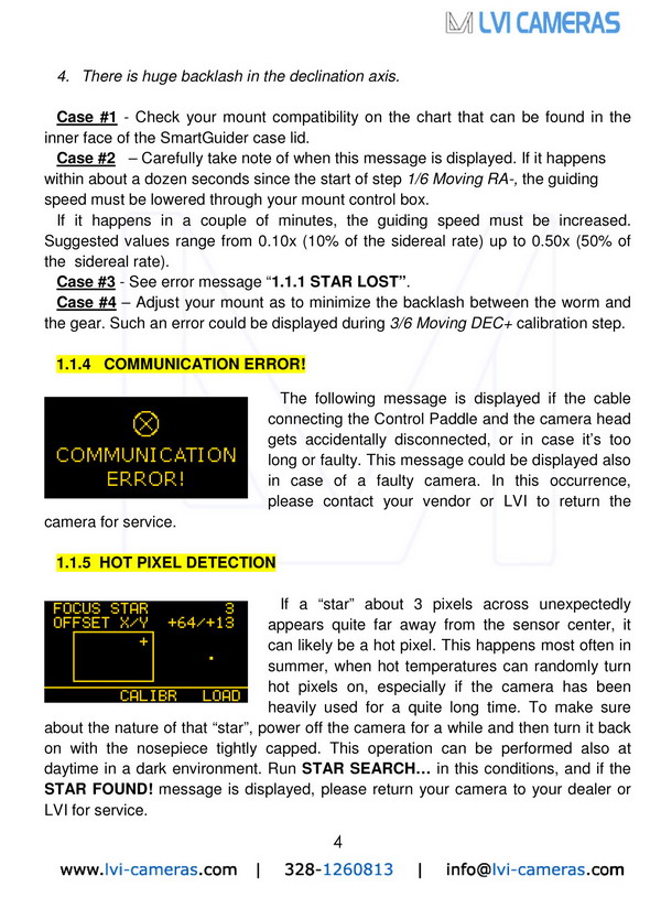

剛接上LVI,打開電源,CCD上的燈號呈現快速閃爍,螢幕顯示OK,然後按下按鈕,螢幕就一直停頓在wait的狀態,過了好一段時間顯示COMMUNICATON ERROR,又變成顯示OK,一直沒辦法進入使用狀態,發生什麼問題啊? :cry:

手控與導星頭之間那條連線有沒有什麼狀況? 試試找家裡的上網線換上去看看成不成? 不成的話要發回來享受我的維修服務了。我19日離港,到意大利考察A&M及LVI,26日回來,你早點出事的話我乾脆帶過去搞一下 :lol:

你的地址要給我了 :roll: ,我換了三條網路線都沒辦法,我也不急,真的要用還有NB+Toucam撐著,我這邊郵局開始營業就寄回給你幫我檢查一下...
