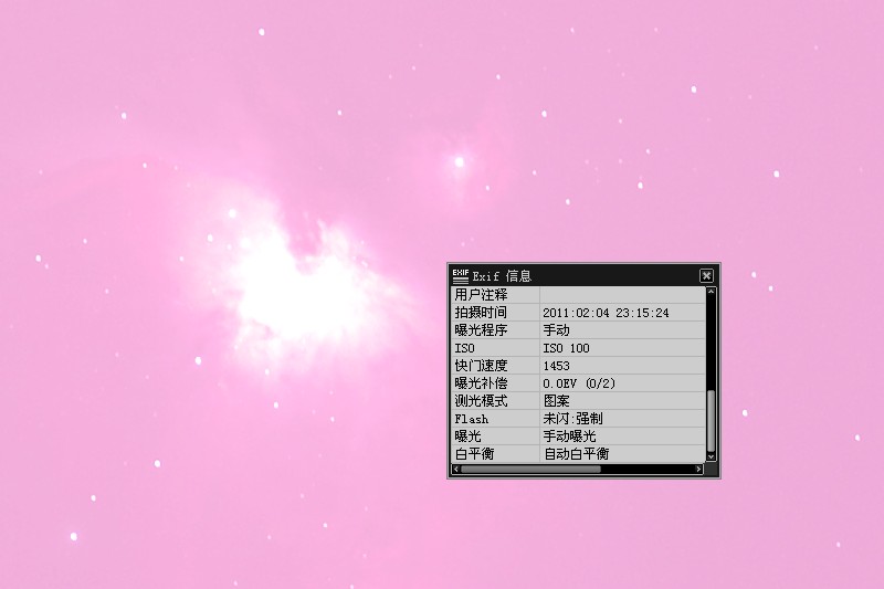

文章ufo » 2011-02-05, 02:11
最近测试了一下Sky Patrol的单轴导星,结果有点出乎意料,估计是人品大爆发了,呵呵 :mrgreen:
附图是24分钟100%截图
详情请看:
http://ufoet.blog.sohu.com/166797522.html
24分钟100%

Skypatrol 單軸導星24分鐘?! ufo什麼時間要放Skypatrol的,我第一個回收 :lol:
而且從星點拉線看不是緯軸漂移,即極軸對得很準,我猜應是不同步變型或其他震動問題? 應該尚可解決的 :P
