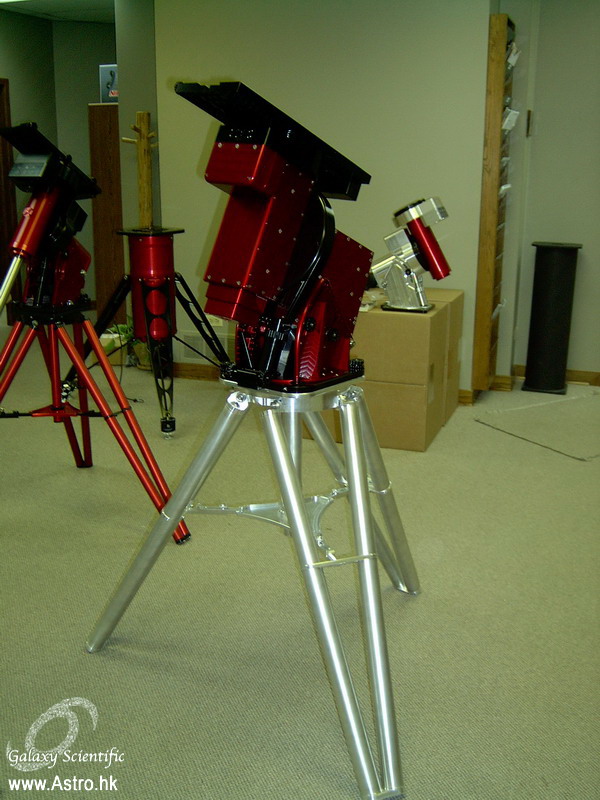

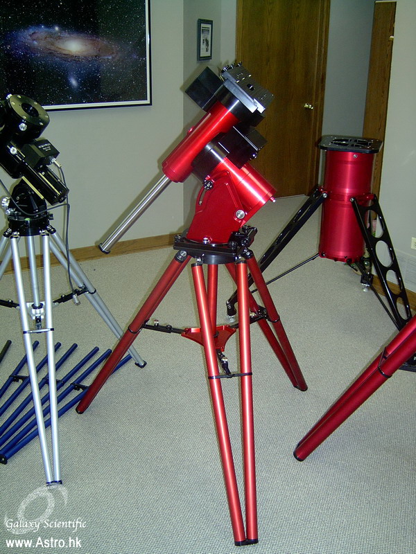

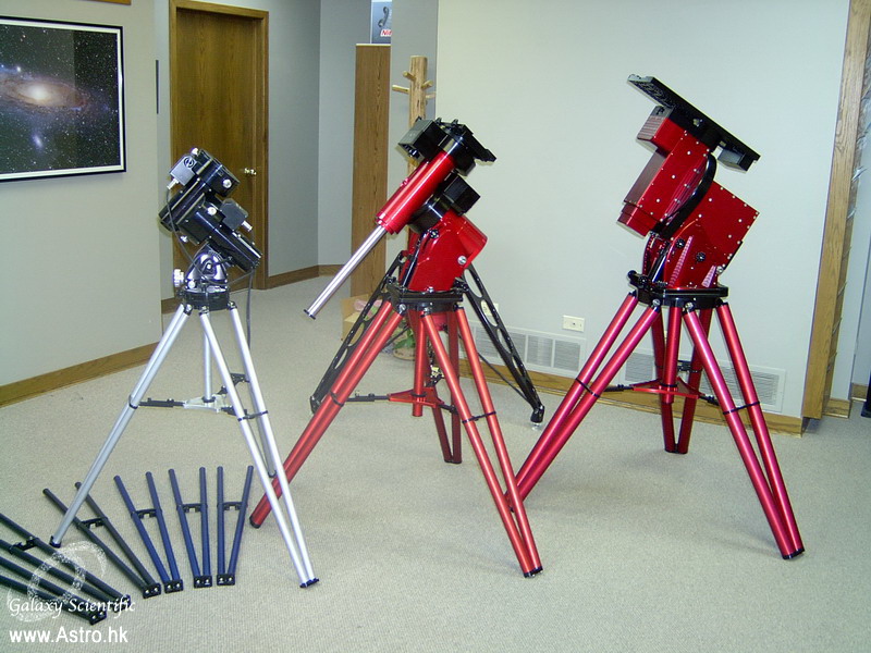

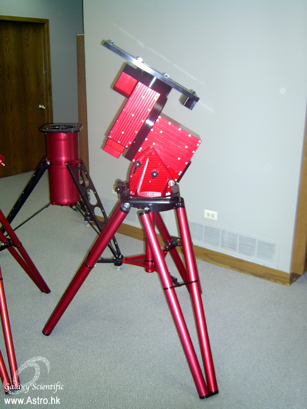

剛送到Software Bisque公司總部了,專用三腳也是由派拉蒙設計師製造,重量僅數公斤,約一千美元。

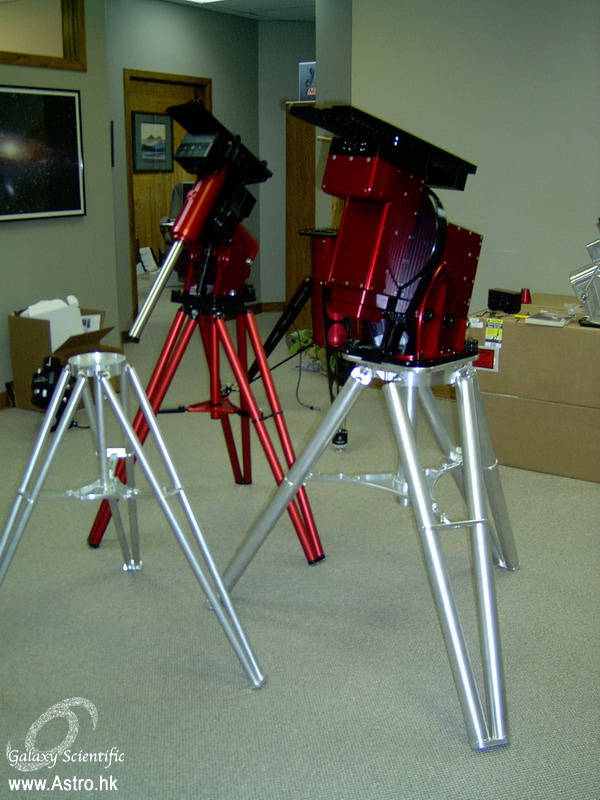

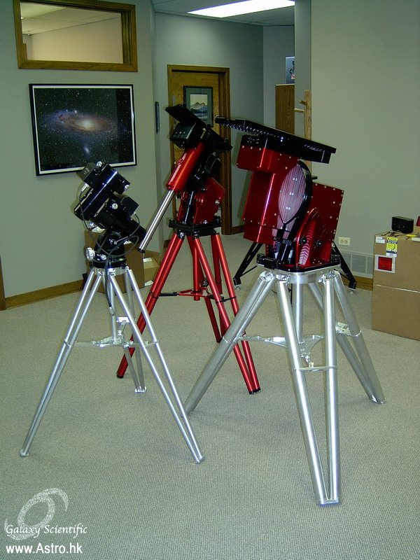

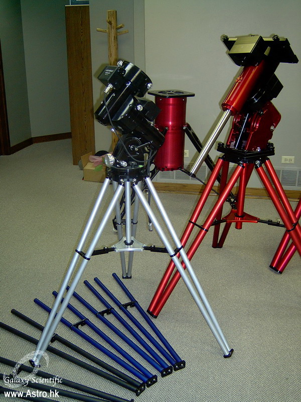

Paramount ME、MX,AP 900、1200都出自同一設計師手筆,所以我最近也開始請他為我設計一些夢想中的東西,包括為203APO的經緯台及三腳架,或許總重10公斤多點吧,很輕巧的。

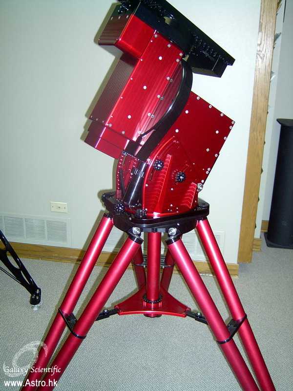

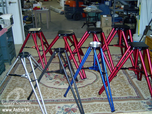

文章Henry Wu » 2010-11-17, 14:45

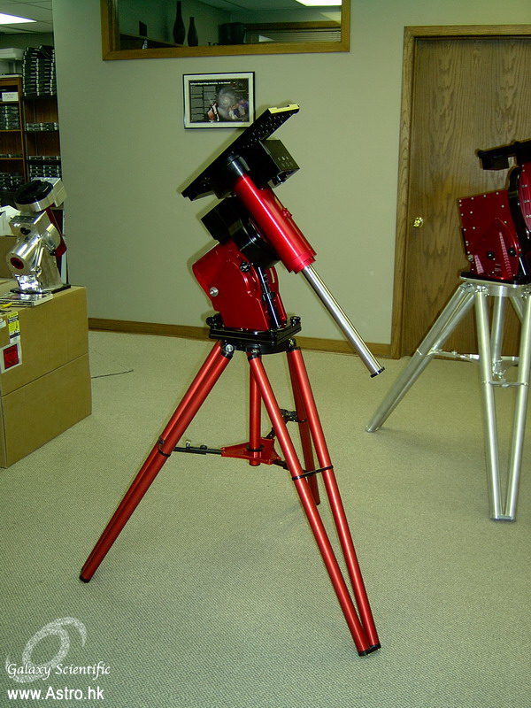

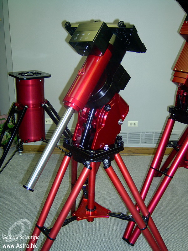

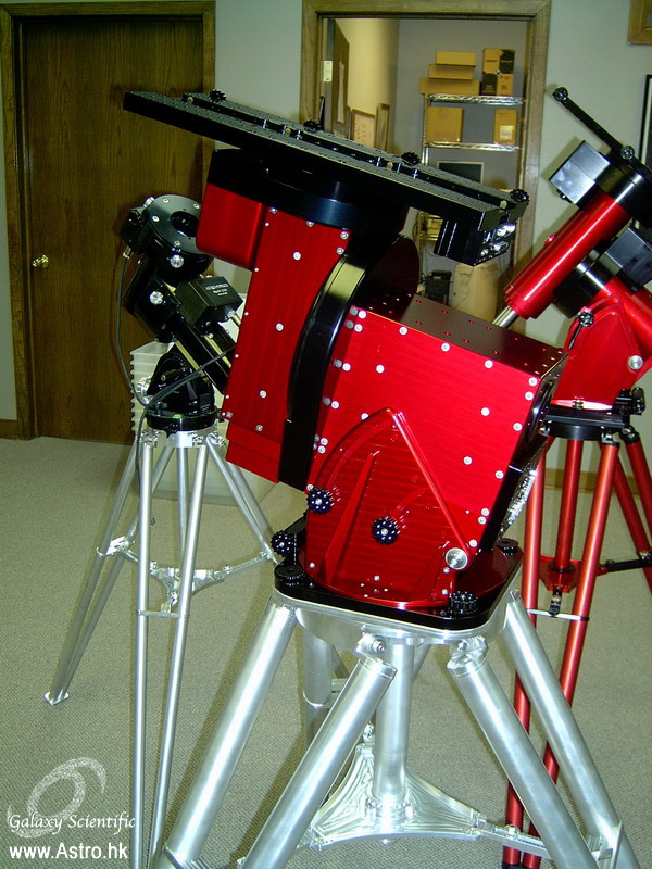

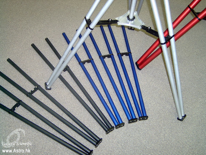

第三張照片 “tripods and mounts 003_resize.JPG” 黑色 赤道儀是 那型號 + 承載重量 + 參考價格
第五張照片 “tripods and mounts 005_resize.JPG” 紅色 赤道儀是 那型號 + 承載重量 + 參考價格
紅色漆的三腳架很炫 如法拉利般 拉風 .... ;) :shock: :roll:

Henry Wu 寫:第三張照片 “tripods and mounts 003_resize.JPG” 黑色 赤道儀是 那型號 + 承載重量 + 參考價格

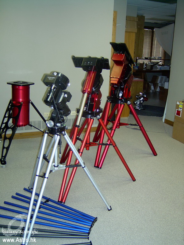

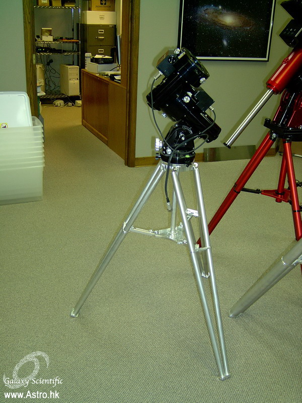

大的那個是Paramount ME,即我過兩天發過來台灣參加12月星空派對的那個,US14500。中間那個是Paramount MX,約US8500,小的那個是Astro-Physics AP Mach1GTO,去年也幫朋友進過,要等名額的。若是自動化還是Paramount吧,在美國搞自動化天文台,90%用Paramount、10%用Astrophysics,用高橋沒多聽過。

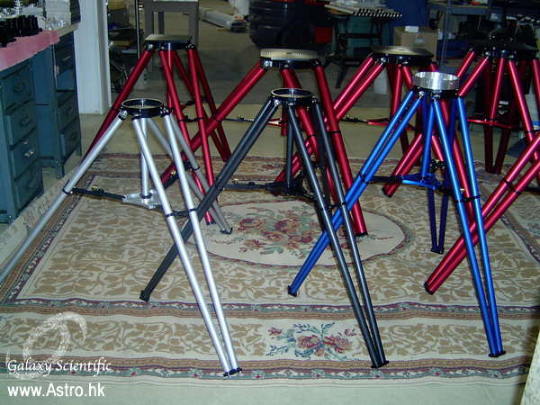

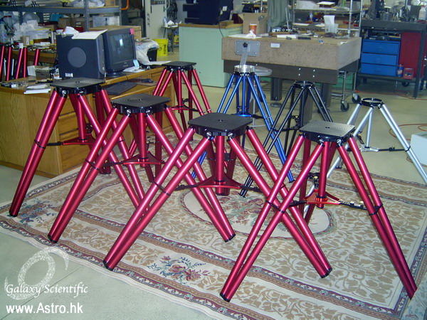

我也在糾結,或許把現時香港用的Paramount ME送到西藏5100遙控天文台,至少他日放什麼鏡也不用管,若能控制在百多公斤以內,上台1米也不算誇張,而在香港則進一台Paramount MX,配合203APO作流動用,至少負載力超過203APO的50%,而自重則重不過Sky Watcher EQ6多少。
剛收到數張照片,完成氧化了,很性感的。這批三腳造價約一千美元,也是出自AP及派拉蒙赤道儀的設計師手筆,精度及負載力也跟其赤道儀匹配,可說是自成一系,系出名門了。

文章Nebulas » 2010-11-30, 16:34
中间的那个有 极轴望远镜是吗?
真想对它那个 说: I love you ! :shock:
