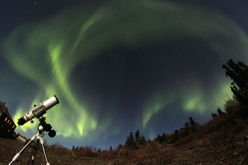

所以整趟阿拉斯加旅程所攜帶的 EQ5 PRO + TMB 105/650+ 5 Kg 重鎚x2 .......
約 40 Kg 的天文裝備, 英雄無用武之地, 無法拍攝天文深空照.....
只好於昨晚架起當道具配合極光的演出 :o
