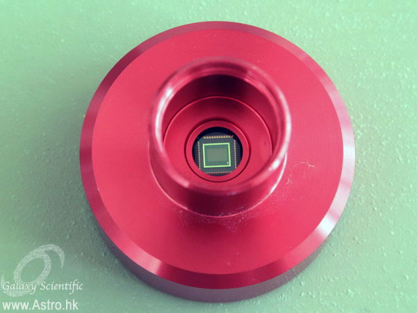

1. LVI的晶片是長方型的,若作單軸導星,不可修正而隨時間累積的誤差來自赤緯方向,故安放導星頭時應以晶片長軸平衡赤經方向(即垂直赤緯線)擺放,讓拍攝期間被導星不會漂離晶片視場外。

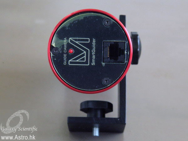

2. 若以星河科研社製作的導星鏡,無論是直接安在望遠鏡抱箍上或雲台板上,正常情況下應如下圖擺放,或轉180度亦可。

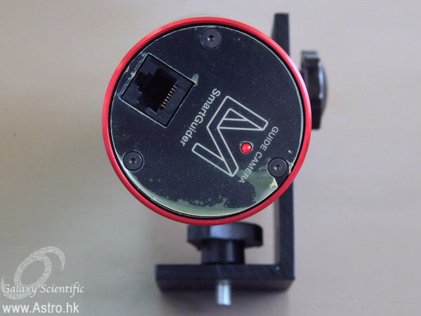

3. 除非你不介意每次裝起望遠鏡後花額外5分鐘做一次Calibration,否則LVI最忌如下圖隨意擺放,我要強調只要有Calibration,這樣放絶不影響導星精度的,但對單軸導星來說,若赤道儀極軸不準,因為沒有用儘晶片長軸,被導星會更快漂離視場,這不是LVI的問題,而是適用於任何導星法:極軸對不準、而導星又漂離視場,如何導?

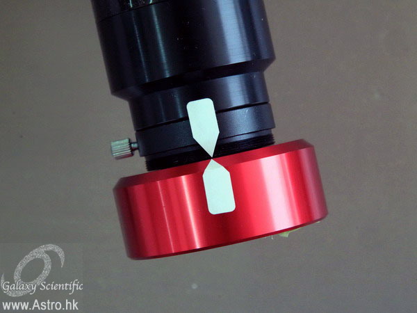

4. 最好的方法是在導星鏡及導星頭上貼張貼紙,讓導星頭每次擺放相同位置,只要拍攝時沒有Meridian Flip,即德式赤道儀過中天時把望遠鏡反過來,其實不用Calibration也可直接導星。例如我在台灣拍的時候,因為都集中拍東面天區,NGC6960、M31、M45等一直拍下去,所以數天也沒有重新Calibrate過,每晚裝起赤道儀,啟動LVI找到導星便直接用Load進入導星程序。
LVI 最忌隨意擺放,否則每晚架起望遠鏡都要花額外5分鐘 Calibrate 一次
作單軸導星時,正常情況下應如下圖擺放,或轉180度亦可
LVI的晶片是長方型的,若作單軸導星,應以晶片長軸平衡赤經方向擺放

若是LVI I,以我給你們預先校正好的擺位,應是180度反過來,導星鏡放極軸東側。
viewtopic.php?f=9&t=3838&start=220#p25334
LVI II則本身有單軸導星,不用預先校正,擺位也是一樣,
viewtopic.php?f=9&t=3838&start=220#p25333
任何情況,視乎你的導星鏡放東或西側,以及赤道儀本身緯軸+/-的佈線方法,要麼如你的擺放,要麼180度反過來。那是把導星晶片的長邊跟天球南北對好,以便騰出更多空間讓被導星作南北飄移(因為是單軸導星)。
