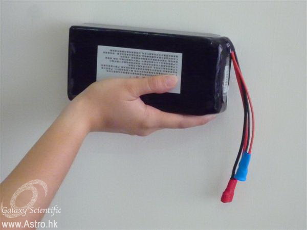

很多人抱怨Sky Watcher的Pro系赤道儀吃電,那是高扭力高精度的步進摩打的代價,按正常工作時耗電量為12V 0.7A、GOTO時12V 1A計,我個人用的輕巧12V 20AH鋰電已足夠用一個晚上,同時驅動導星器、單反外接電源、低一點功率的除露帶也可以。七八月兩次到台灣拍攝便是這樣。

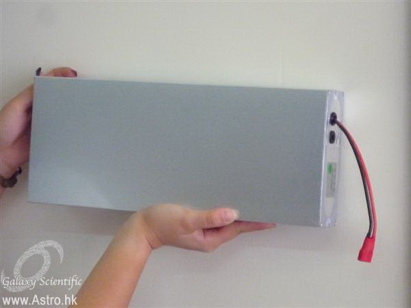

今天為幾位Astrocafers訂了數個12V 20AH鋰電回來,我亦訂造了一片12V 60AH,準備為赤道儀及SBIG ST8300M冷凍CCD相機流動用,以及支援手提電腦作後備電源。現正製作多用途轉接線,可經2.1mm插頭、紅黑夾、煙插等供電至不同
規格如下:
12V 20AH鋰電:18 x 9 x 5cm,重量 1.48Kg (HK$700)
12V 60AH鋰電:36 x 15 x 5cm,重量 4.43kg (HK$2100)
12V 20AH 鋰電
Copy of P1050719.JPG (32.76 KiB) 被瀏覽 13168 次
12V 60AH 鋰電
Copy of P1050721.JPG (28.92 KiB) 被瀏覽 13168 次
