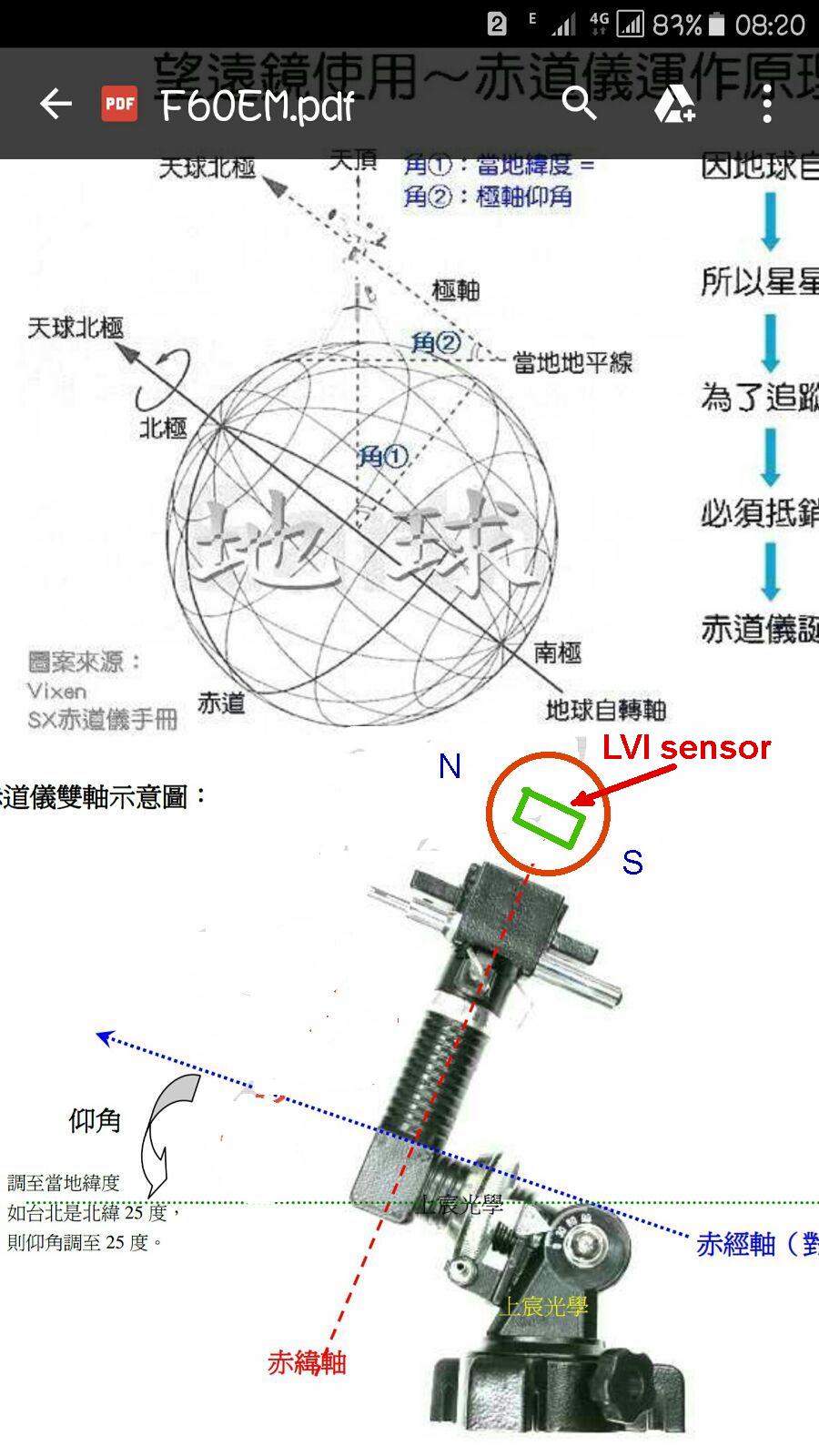

社長, LVI 導星鏡頭裝置方向有少少問題, 祗按照 star adventurer 方向是沒有問題, 但假若將 LVI 裝在主鏡的尋星鏡旁邊, LVI 的方向應是怎樣放置? Thanks.

Re: LvI II 導星問題
文章社長 » 2016-11-10, 11:37
邏輯上LVI是否知道自己被直接安裝在赤道儀上,或經其他主鏡連接,所以導星頭跟赤道儀緯軸的相對擺位一樣便可以。而我當時校正也把晶片的長邊跟天球南北對正,因為單軸導星時南北沒法修正,所以要預留多點空間爭取導星離開像場前能完成曝光。

文章vr2xsc » 2016-11-10, 13:23
我現在將LVI II 放在 HEQ5 pro 上, 才想起是否同 star adventurer 一樣, 但想一想又好似唔同,所以再提出問題 :D

Re: LvI II 導星問題
文章vr2xsc » 2016-11-11, 09:07
社長, 這樣放置是否最好呢?
