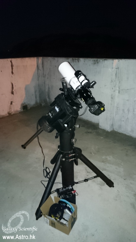

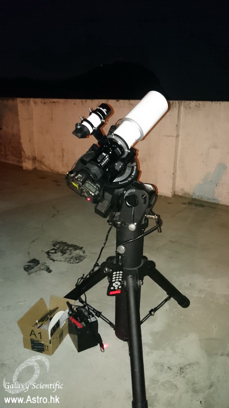

前晚趁好天,又到我喜愛的試鏡好地方石澳,測試SkyWatcher EQ8及Esprit 80APO。
沒什麼特別要作結論,純粹要個感覺及累積些經驗。
這次主要是玩EQ8,Esprit只是順手拿台鏡裝上去用而已,原配的配重也太重。日後正式測試Esprit拍攝時會用Star-Adventurer。
從十多年前黑色的EQ6配雙軸電子馬達,到後來GOTO的Pro版本,到新一台的EQ8、AZ EQ6、Dob GOTO等,新的功能是鬆開兩軸,用手推動做Star-hopping,也不會失去定位,鎖上後可以重新GOTO。
簡單測下追蹤精度,未做PEC,沒有導星的週期誤差少於10角秒(Peak to Peak),接近Paramount的7角秒,因為赤道儀本體重量僅22公斤多,實際重不了EQ6多少,所以若改用較輕三腳,而又有開車的話,其流用實用性是很高的,而那原配三腳,固定點用很穏固,流動用則略為較重。因為我有一套原本給Paramount用的Rob Miller三腳,日後若繼續用EQ8,則會改用那腳。
