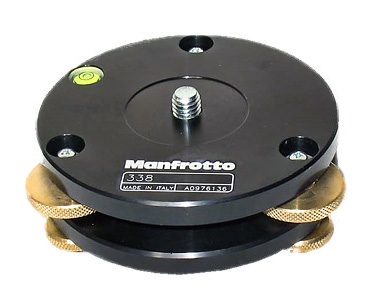

有另外一個好東西,如果像我迫於無奈地要靠漂移對極,那麼Star Adventurer是否水平就決定了漂移所佔去原本用來攝星的時間。Manfrotto有一款 338 leveling base (3/8" male & female),攝影用負載15Kg很適合Star Adventurer10Kg以下的總重量,能夠放在Star Adventurer和三腳之間,十秒功夫下調整至水平,漂移多數是兩星各做一次,無需再反複調整。
不過,花這個錢(USD130?)是否值得,因人而異;用在三四千元的Star Adventurer上是有點比例不合,但是在經常打遊撃的前提下,又不能用極軸鏡對極(光害、雲、樹頂、大夥人觀星時地盤分配等等),如果漂移能夠以極速完成的話,買個時間效益也算合理。當然伸縮三腳也可,但始終靈活性和一些客觀因素下,沒有這麼直接了當而已。

我個人一直不太重視赤道儀基座的水平,有水平珠則用水平珠,否則肉眼看見大致平便可以。
邏輯上一條精確對準的極軸,就是一條轉軸而已,是不會知道自己的基座是否水平,也不會知道下面是用三腳架或立柱或其他去承托。
Paramount也不要求把基座調得很水平,上一代那水平珠也是選配而已。

對的,水平與否對於極軸指向毫無關係,那條軸不会知道;唯一分别在於漂移法進行時,極軸調整高東西和高低之間的互相影响。在不夠水平的腳架上,反複調整,即調高低,調東西,再调整高低.....的次數會更多以至花多了時間。可能我經驗有限才有點過份追求那Star Adventurer的極軸準確度,會嗎?其實Star Adventurer本身的剛性已经是一個限制了,只是我不知道怎樣去估计這個先天性的限度。
便㩗式器材打野戰,没有固定位置,而且講求快速和效率,不能和Paramount比較,又迫住做漂移才多想一點了。
