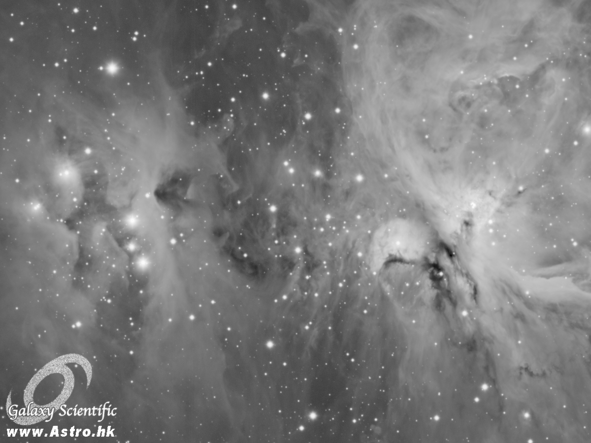

大口徑長焦鏡拍攝可以提升解像度,拍到更暗的星,但同時技術門鑑也越高,要一一克服才可體現應有優勢,我在西藏從105折射升級至500卡反也遇到同樣挑戰。
給你一張我用105 (650焦距) + 9um像素相機即2.86"取樣度的組合拍攝的同一天區的L通道截圖作對比,若改用8300或更小像素相機,解像度會再提升,
viewtopic.php?f=17&t=4103#p27962
Orion HDR.JPG (445.07 KiB) 被瀏覽 55672 次

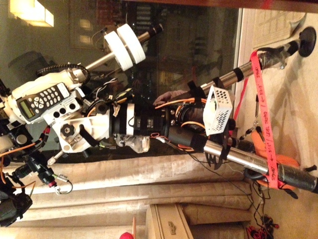

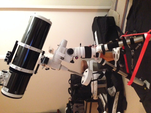

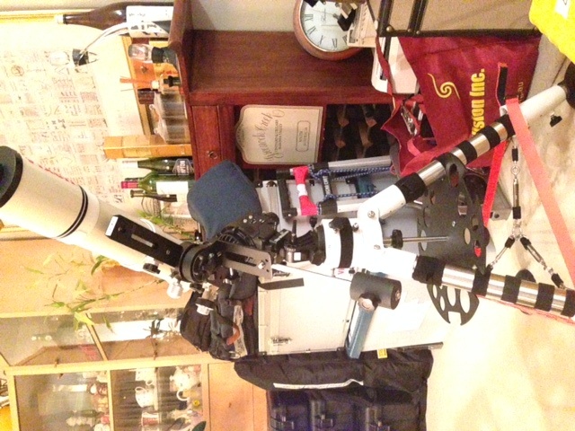

也分享一下個人的觀測情況,我住大廈,拍攝天文陽台在十二樓高,常理是大廈設計應該有點搖晃(building deflection), 做土木工程師的友人說兩三公分橫向移動是正常。按理天文攝影是有問題,但上面M42@1278mm 180秒sub都似乎可以,影了兩年陽台天文相感覺是有點非夷所思。這單一條件究竟是否在STi導星@1800mm問題上是一個注定失敗的因素?很慚愧的,兩年來沒能抽個空來腳踏硬地作200mm以上的攝影,所有戶外的都只做目視。
在家玩天文,雖說局限多多,但晚上有空便拍攝兩小時的便利是一大優勢。陽台的欄杆和天花之間仰角空間30至55度天空是拍攝時間掌握的挑戰,市區18.6等星空,如何遮擋以減低光害入鏡、內消光做足,預早冷卻主鏡至溫度平衡,因看不見天球極軸方向而要熟練漂移法對極等等。
在社長處購入了兩支HEQ5短腳,另自行鋸短一支EQ6三腳,短腳對陽台一族有莫大裨益,在有簷篷遮蓋之下,攝星的仰角増加了約十度,而佔地空間也小了因此放得更近欄杆(因此選擇短身鏡筒也是之前重要的考慮)。短腳在澳洲這裡幾乎聞所未聞,恐怕全世界就是星河還有供應吧。自己動手鋸那EQ6三腳的過程比原先想像的困難,Skywatcher在腳內的強力膠竟然很牢固要用熱槍對付...真的要更珍惜手上那兩支星河獨家短腳吧!現時我三套裝備AZEQ6,EQ5和Star Adventurer都放短腳,而且解決了台架和腳架之間接合的困難可以互相替換,對兩年的陽台攝星的我來說幾乎是一個決定性的成敗關鍵。說的這些,是希望分享一下感受,因應每個天文愛好者的情況有別,有時細少而基本的事情,就變得很重要了。
這兩年間,在astrocafe看了和學了不少!我個人認為,這網上空間很與別不同,技術討論有淺有深,水平很高層次,同好之間有很正面的交流。社長所花的時間和心機實在不少,尤其欣賞astrocafe和星河保持的獨立性,沒有很商業色彩地談天文。要長年累月地辦到這個,衷心佩服!我加入了兩年,絶對是支持者,雖然很少寫什麼,但幾乎每天都上來看看學習,原因是每天工作時間比較長,另外也寧願多觀摩、少說話,畢竟astrocafe討論範圍之廣泛,已經能應付大部份業餘天文者的問題。最近開始寫了點,可能是長久以來「只看不寫」下有點良心譴責吧。 ;)
Star Adventurer 放EQ5 短腳
6"牛反 放EQ5 短腳
AZEQ6 放EQ5 短腳
最後由 SkyDragon 於 2015-06-24, 23:43 編輯,總共編輯了 4 次。
