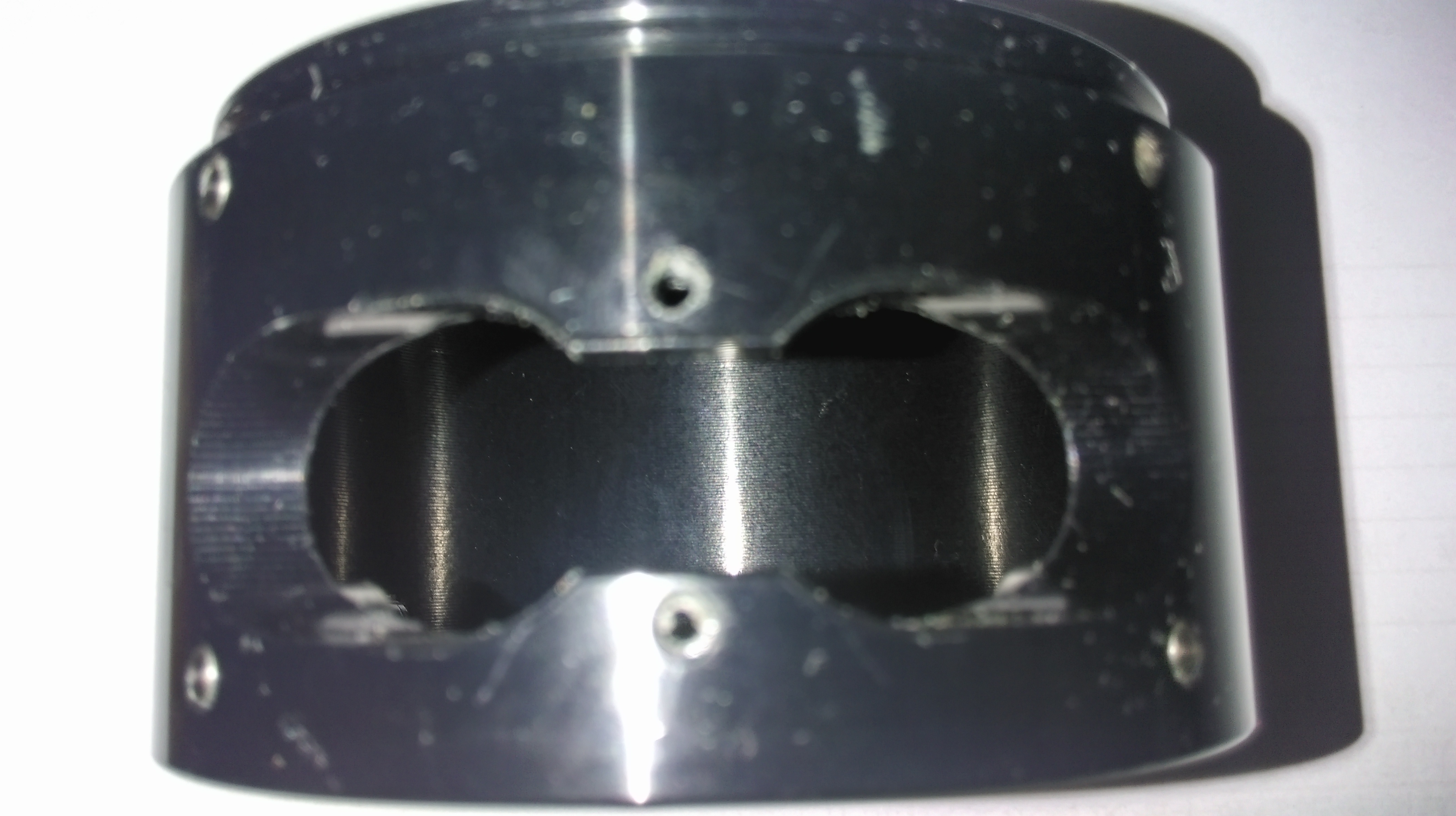

前日突然发现调焦座旋转调节困难,粗调严重卡制、卡顿,有时旋转有停顿,会有吱嘎声。上上次观测日间在湖附近收场时有风沙。上次夜间在山中夜露重且经过长途奔波。

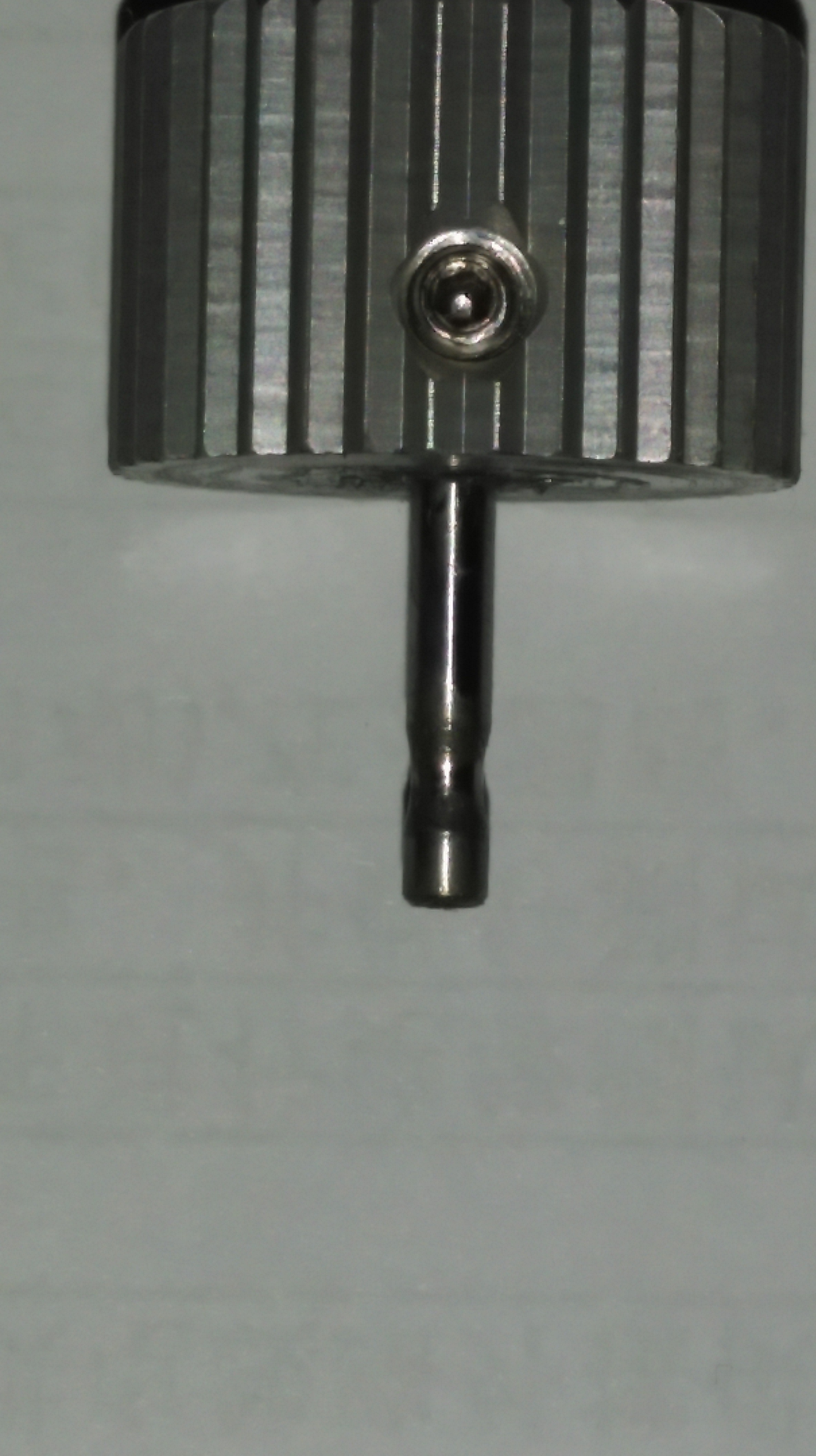

羽毛調焦那微動鈕千萬不要碰撞,正如SkyWatcher的鏡出厰時,也會用塑料蓋蓋著那部份,萬一裡面那根很幼小的微動桿歪了,是很難弄到原來的準直度,完全失去調焦質感。
若是進砂子就只能清潔,但有些縲絲能不碰還是不要碰,例如調節3545滑動管的壓力縲絲,你動過後便很難回復原來的調焦質感。

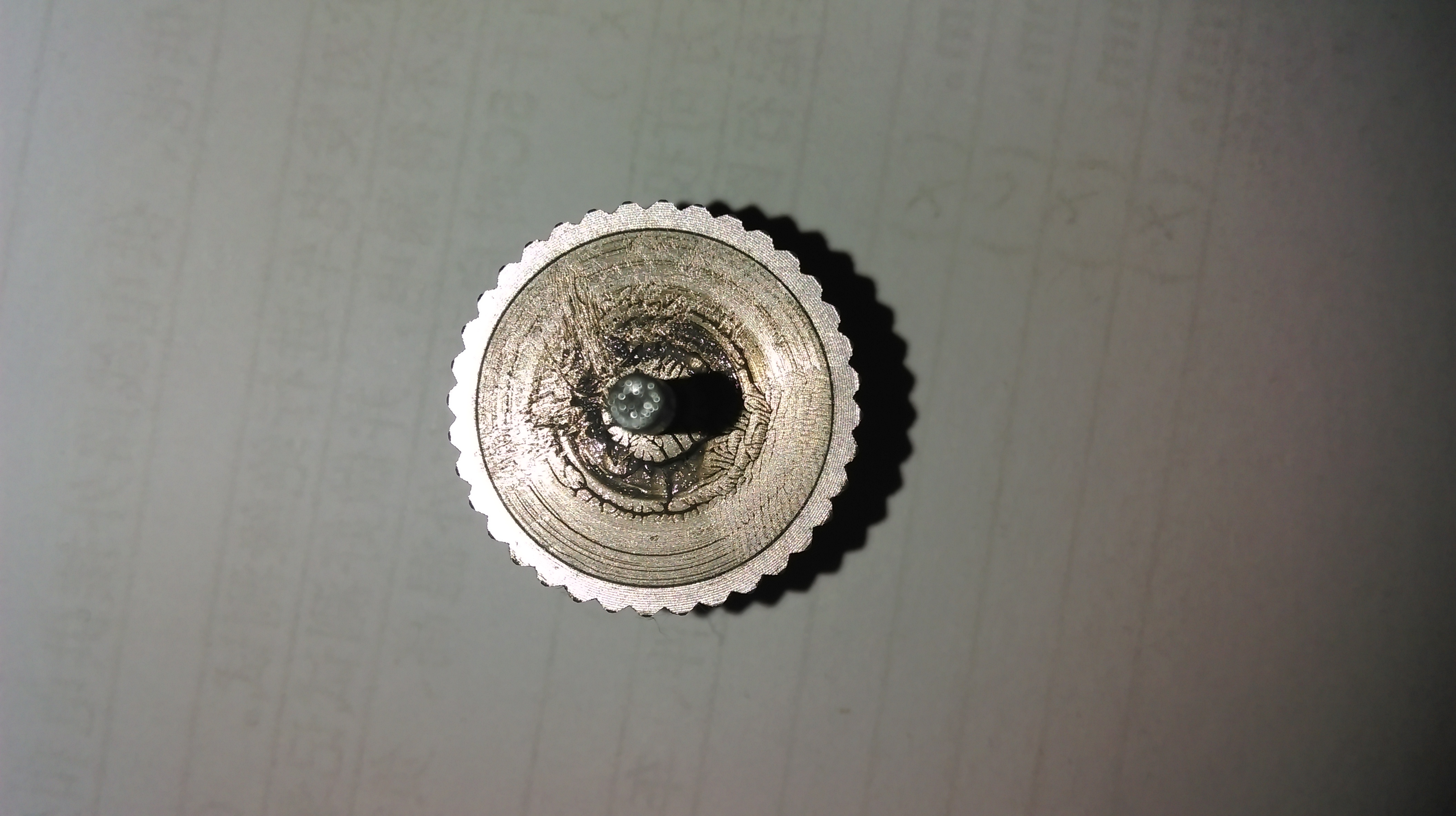

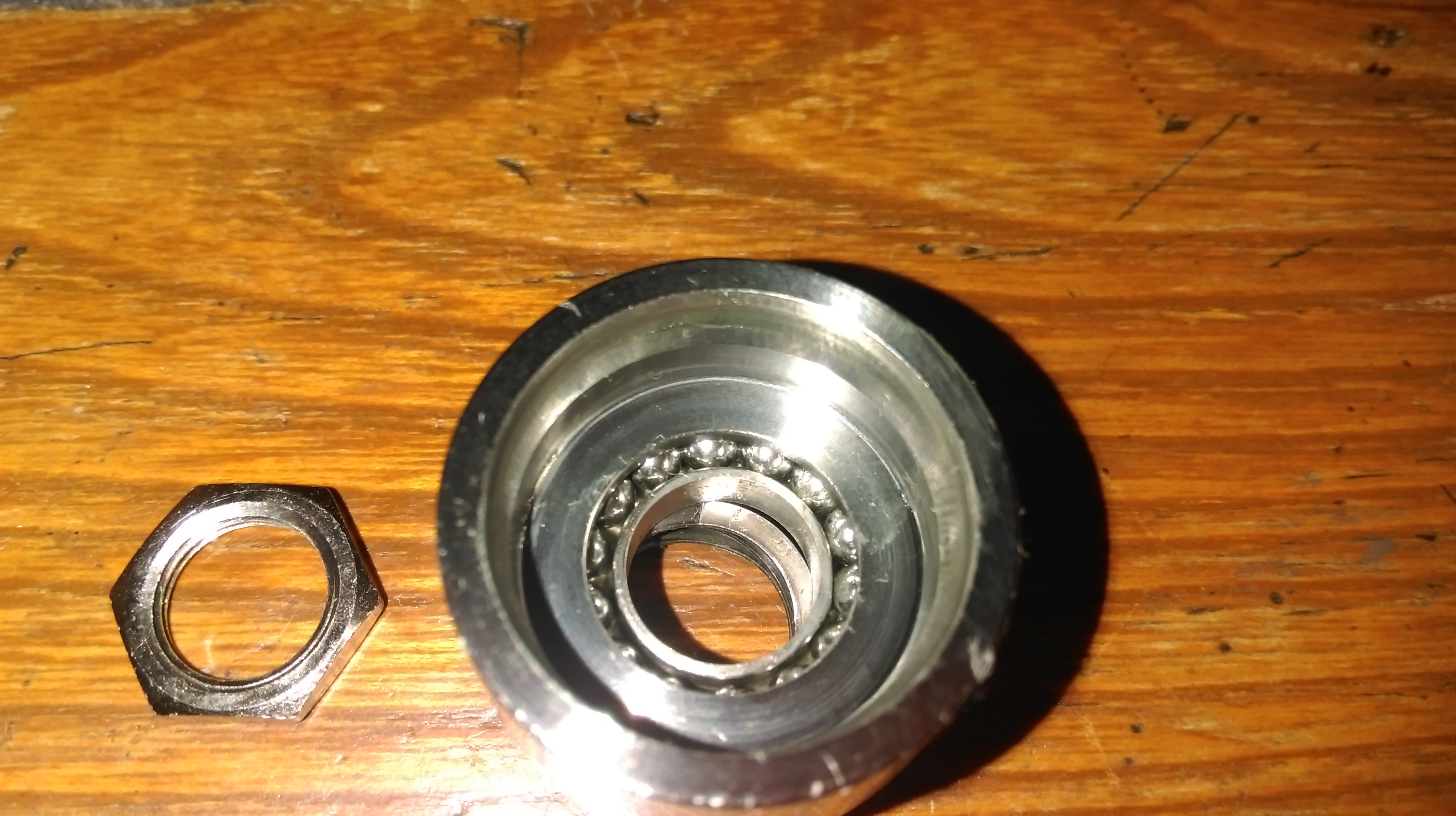

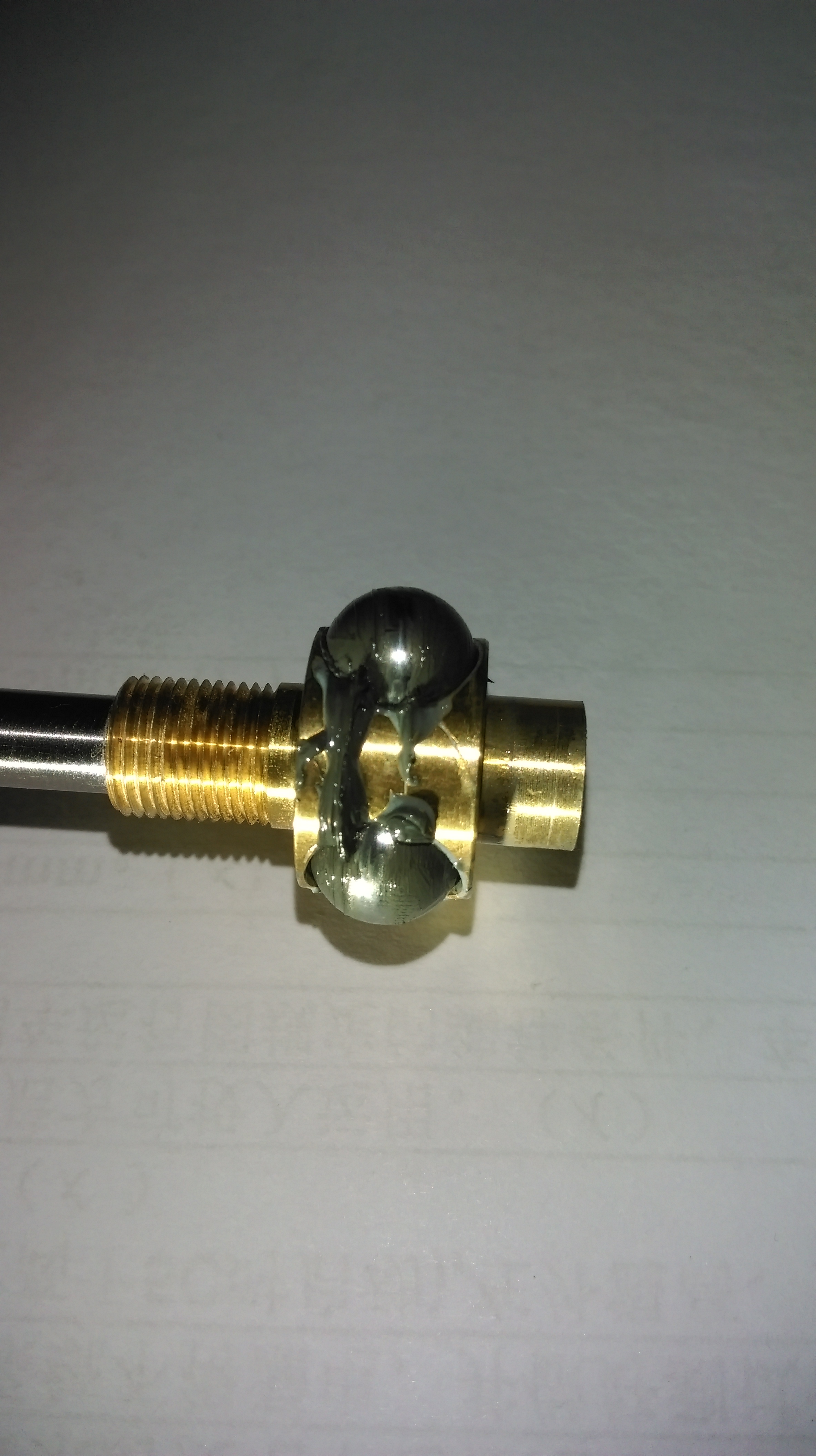

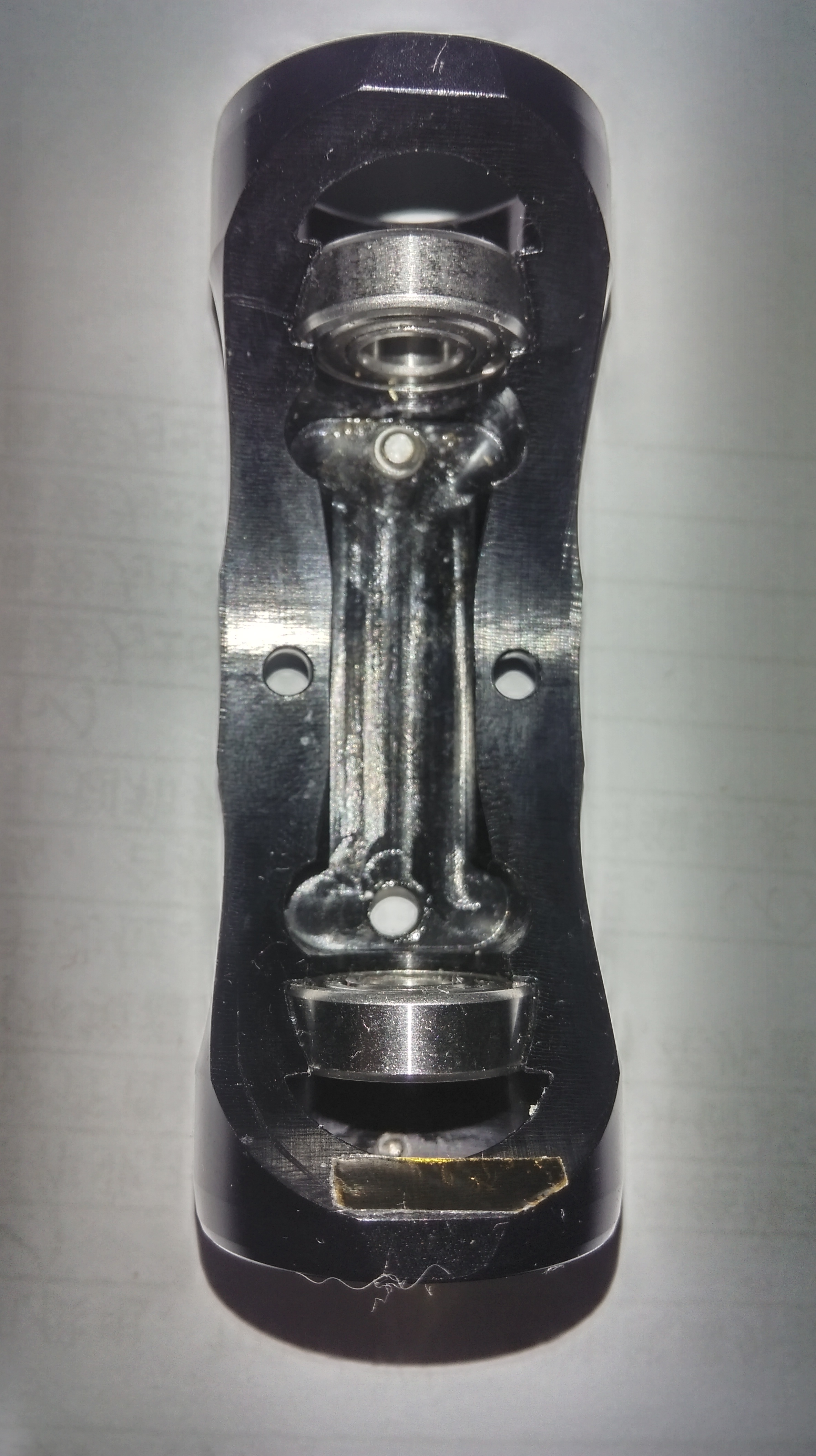

滚珠处用的润滑剂是什么型号的?清理后应补充多少。
我希望没碰撞过,拆开了才知道微动那么那么细。看钮如此大还以为是根很壮的家伙 :?

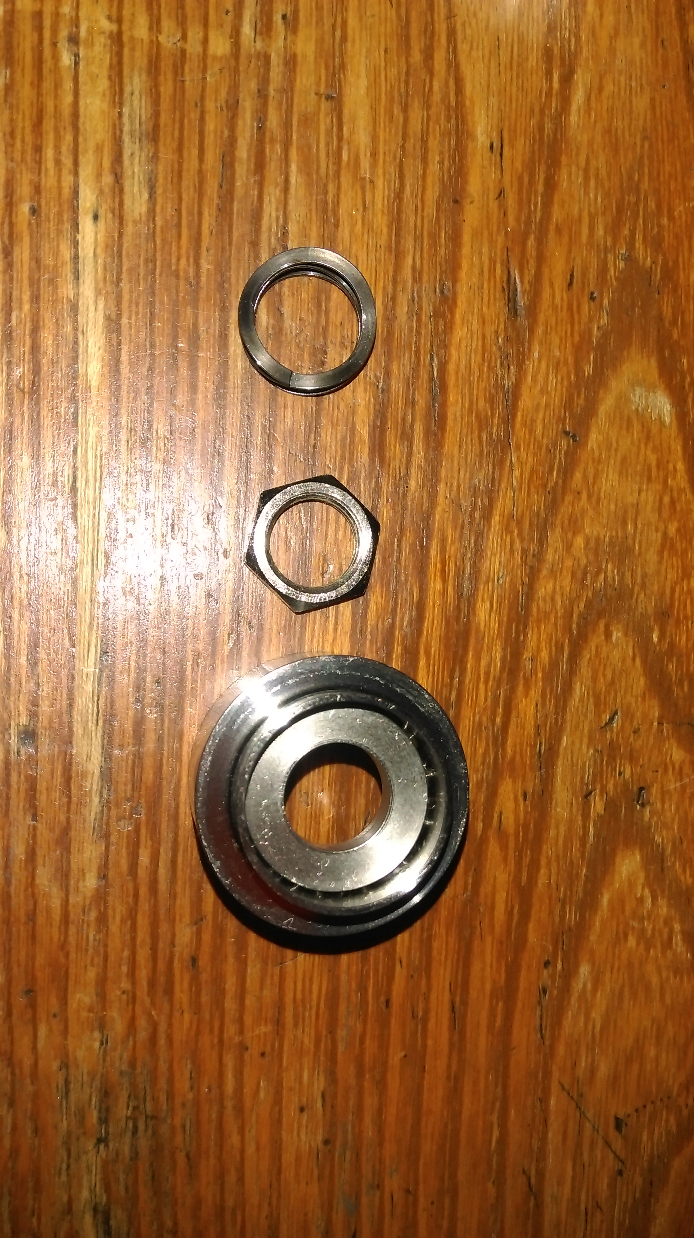

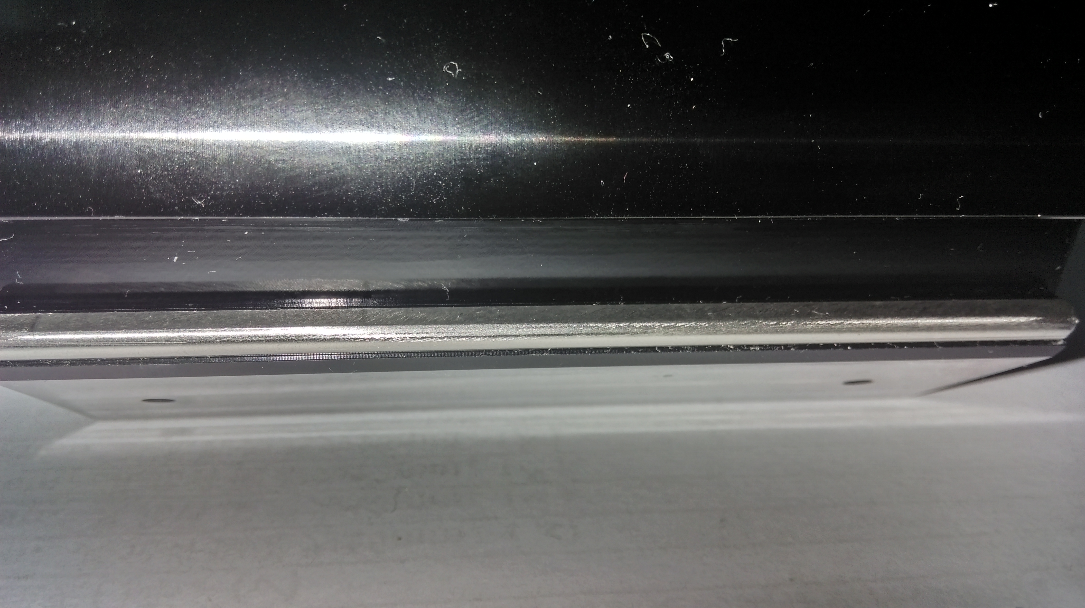

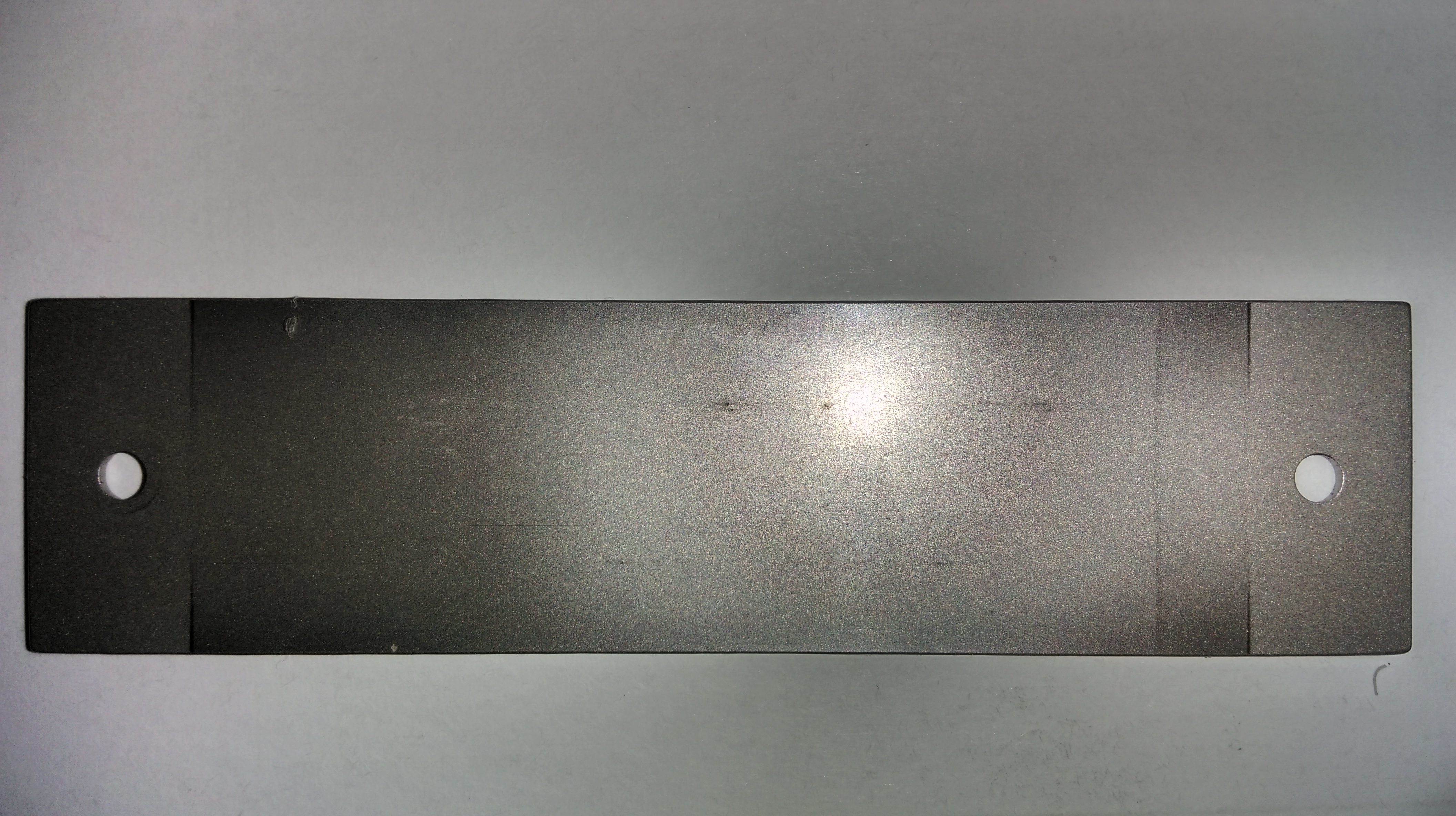

更换润滑脂,重新组装归位。在当地店面购买的长城1074替换原润滑脂。安装2个英制固定螺丝时发现压力需要很精确的调整,不知羽毛设定的标准压力事多少,判断需要用精确显示压力的杠杆调节。内部的阻尼块好像装反了,阻尼调节螺丝装哪个孔都可以吧?润滑脂貌似黏度比较大,手感厚了些。目视上调节精度感觉不出变化。
有几个感想,机械部分需要注意防大风沙,会卷进去些细微的东西。阻尼调节螺栓不用时得全松开,我的杆上对应位置有痕迹。就算羽毛也得定期更换润滑脂.....
