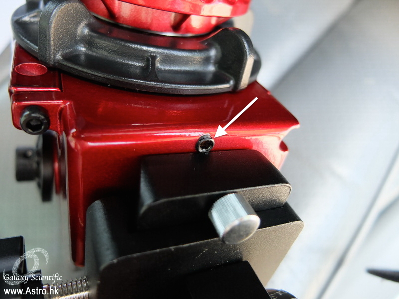

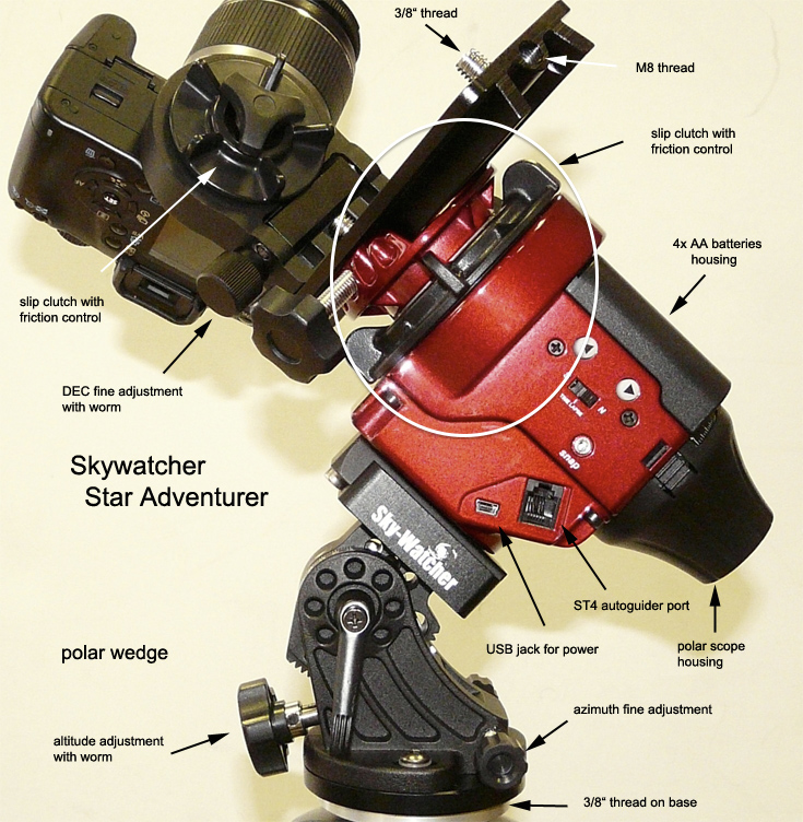

那個 slip clutch with friction control 要上緊
但另一枚內六角螺絲要鬆少少

文章james21 » 2015-02-03, 22:39
mwtse 寫:那個 slip clutch with friction control 要上緊
但另一枚內六角螺絲要鬆少少
好的,謝謝,現在重新試一下

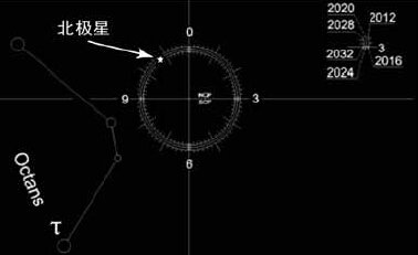

那想請教一下,你提到搖光星在北極星約3時半位置, 是粗略估計的嗎?如果是粗略的話,那不就是不精準?其實可否這樣對極軸?要水平調好支撐Star Adventurer那個座,如果北極星是在NCP那個圈移動,只要1.校好角度22.5, 2.設定好那個W6經度, 3.調到拍攝時間日期(如2月5日21:00), 4.將北極星攞放在那個圈上面(左邊或者右邊,要根據搖光星在北極星的甚麼方位,那就不用估計在時針的甚麼位置,如果0-6時就移動放右邊圈上,6-12時就放左邊圈上). 如果以Star Adventurer本身的例圖顯示,北極星放在大約11點位,那就是北斗星就在北極星的左邊方向了?
