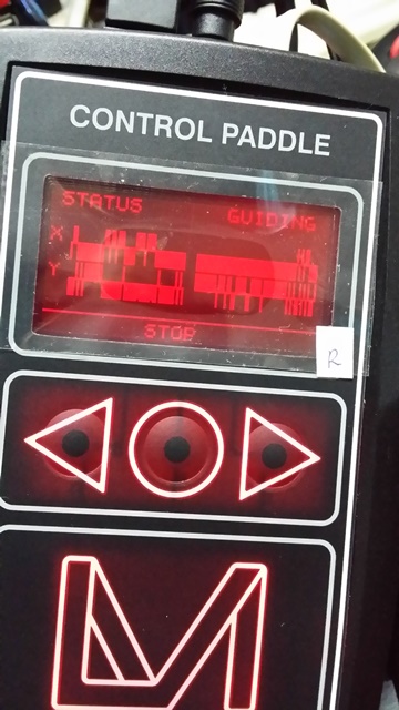

社長, 我又係問野時候, 前晚同 Sing 去 PTC 試用 HEQ5 pro 導星, 用LVI 1代, 請用HEQ5 既 Auto guide speed 要 set 幾多? 有0.125x 至 1x? 因今次測試只有10分鐘到見到極星, 導了一分多鐘粒星就離開視場, 所以失敗而回!

以我們現時用的350mm有效焦距導星鏡,autoguider speed 用 0.125x,aggressiveness設定最高即6。
若是用長一些的導星鏡,導1000以上的攝星鏡,autoguider speed 仍用 0.125x,aggressiveness 可試3-4,以XY表現為準。

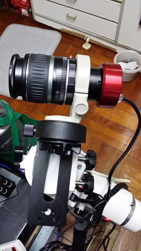

社長, 明白即係要set 在0.125x. 重有應該將LVI 1直接插在赤道儀的guild port 位嗎? 個controller 是否ESC 跳在main menu 位置定要進入 guide port speed setting 位置? 因為發覺兩三分鐘到就要導果粒星離開大約0.5 度, 唔知係咪赤道儀其他 setting 有問題!

vr2xsc 寫:因為發覺兩三分鐘到就要導果粒星離開大約0.5 度, 唔知係咪赤道儀其他 setting 有問題!
e.g., 對軸偏差太大、兩軸未鎖好、無電...... 不可一概而論,有時遇到類似情況,我會放目鏡上導星鏡上,按幾下手控東南西北,看赤道儀反應,可以debug很多問題。

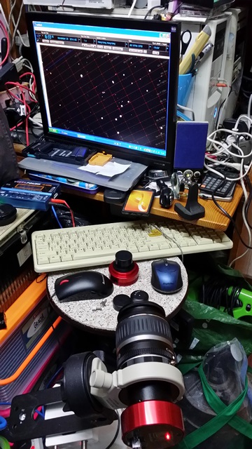

社長, 我既方法係用電腦行個天文software, 用另一支鏡較準focus 在monitor 其中一粒星, 再接LVI 導星, 初步是成功的, 唯一問題是極軸與software的極軸不一致和鏡頭的角與software不大相同, 所以出現誤差, 但兩者應該可以修正的。

這個有點虛幻了..... :?
