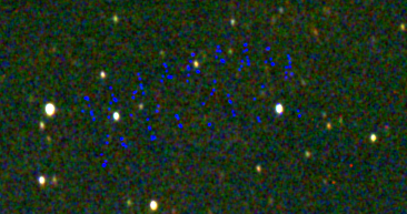

某晚使用 Smart EQ Pro 进行盲跟30秒曝光拍摄,全程历时1小时45分左右。
在叠加过程中,由于星星对齐了,剩下些顽强的hot pixel。在叠加后的照片中竟然出现有规律的波浪形状。
粗略计算,这个波浪的波峰与波谷间有2.4'(角分)的差距。
这是否就是Periodic error?
PE of SMEQP.jpg (139.09 KiB) 被瀏覽 41516 次

2.4角分? 比EQ1還要差?
viewtopic.php?f=5&t=112&p=21086#p21086
你的對極情況如何?或許可以推算一下近兩小時的飄移幅度,核證一下那是什麼原因造成。

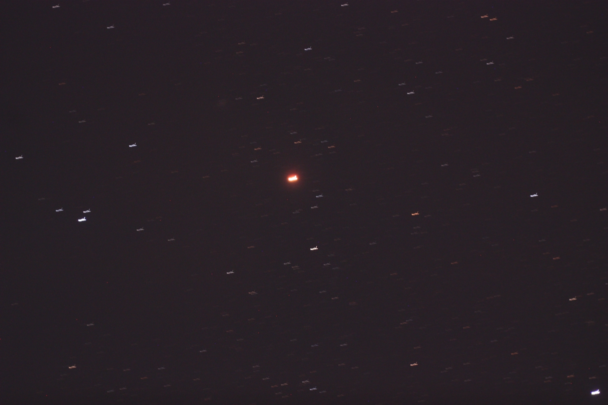

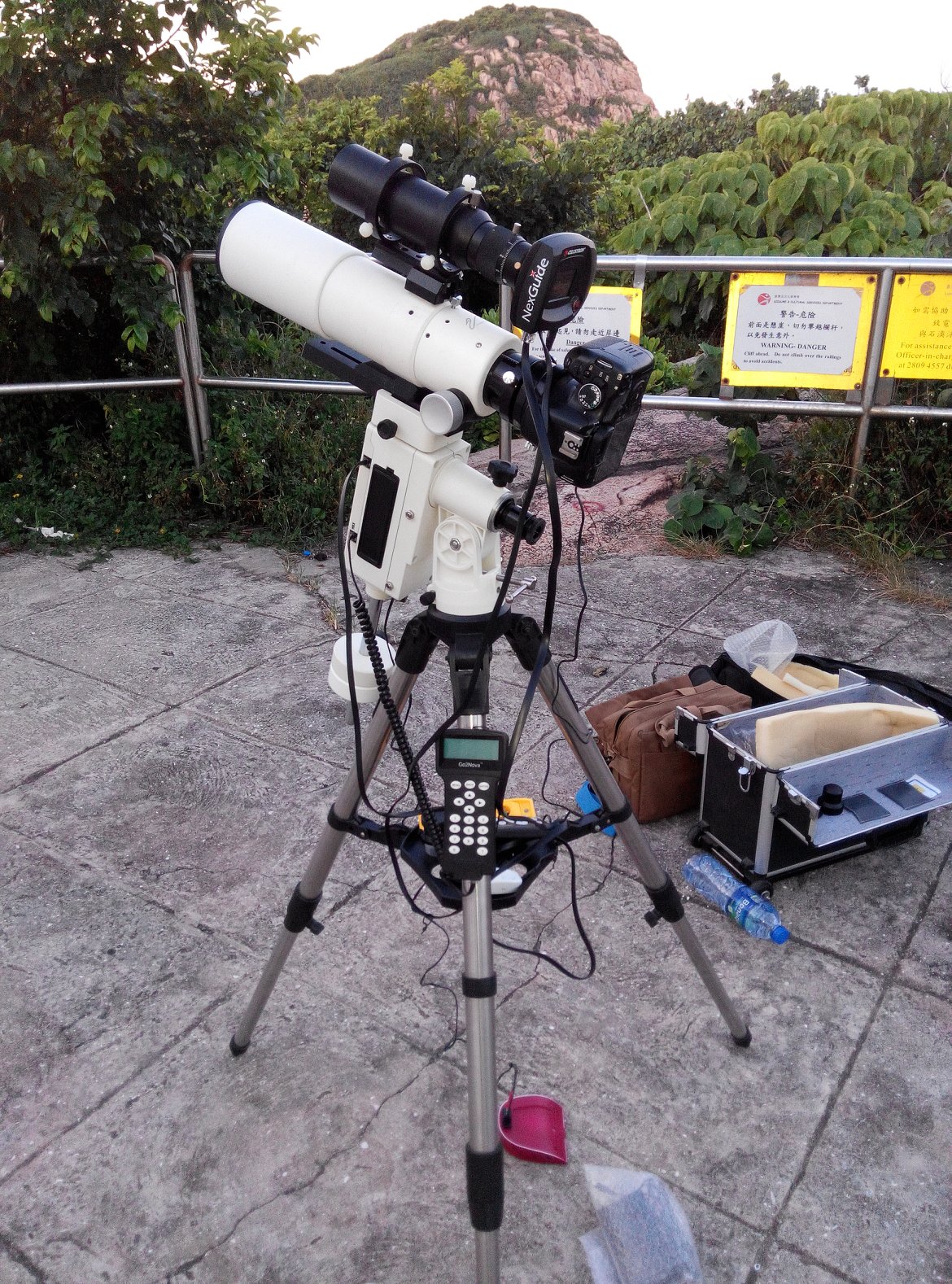

依你的經驗,在導星時有沒有遇到過整個Smart EQ Pro的不穩呢?附上四張照片,是在六月份香港難得好天的日子,我獨自跑到石澳,假設整套Smart EQ Pro和試用導星(無腦的),不知道是地台不太穩固我在周圍走動時產生震動?風太大或是控制手柄線/其他的纜線纏繞使到Smart EQ Pro運轉不順暢,試以心宿二/織女星做導星,導60秒一幅,有些照片的結果嚇死人,非常明顯的搖晃擺動,其中只有幾張是正常導星的~
我的Smart EQ Pro導星組合~

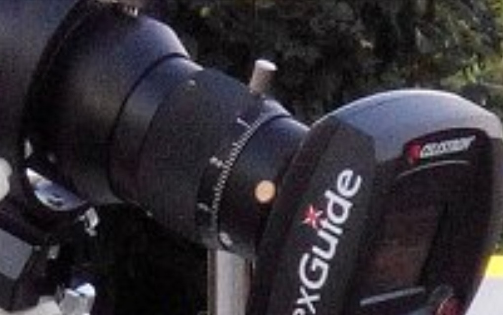

Wtyu21, 導星鏡環那六粒膠鏍絲是否會有些剛性問题? 看來那個Nexstar導星器有點重量.....
導星鏡1.25"調焦器不知是否和我用的那個類似,我的扭緊所有鏍絲後仍有點虛位(要小心檢查才能發現),拆開後墊了點東西在一條造得太闊的坑槽,解決了。

Wtyu21 寫:依你的經驗,在導星時有沒有遇到過整個Smart EQ Pro的不穩呢?附上四張照片,是在六月份香港難得好天的日子,我獨自跑到石澳,假設整套Smart EQ Pro和試用導星(無腦的),不知道是地台不太穩固我在周圍走動時產生震動?風太大或是控制手柄線/其他的纜線纏繞使到Smart EQ Pro運轉不順暢,試以心宿二/織女星做導星,導60秒一幅,有些照片的結果嚇死人,非常明顯的搖晃擺動,其中只有幾張是正常導星的~
我在同一地點拍過很多次,就算是一大群學生在走動,也未至於有問題,
viewtopic.php?f=14&t=3620#p22930
當只是曝光60秒,你大可注視導星器顯示屏上的星象情況有沒有異常。以我用LVI為例,XY導星曲線正常而照片拉線,即導星鏡及攝星鏡組合的連接及堅固性出現問題,若曲線異常即代表外在問題。若用有腦導星器,也有類似功能,例如MaximDL內的guide curve。
以我個人看,你的組合有很多可以出現問題的地方,拍一批照片一部份可以一部份不成,很正常,要花些時間改善一下才成。
