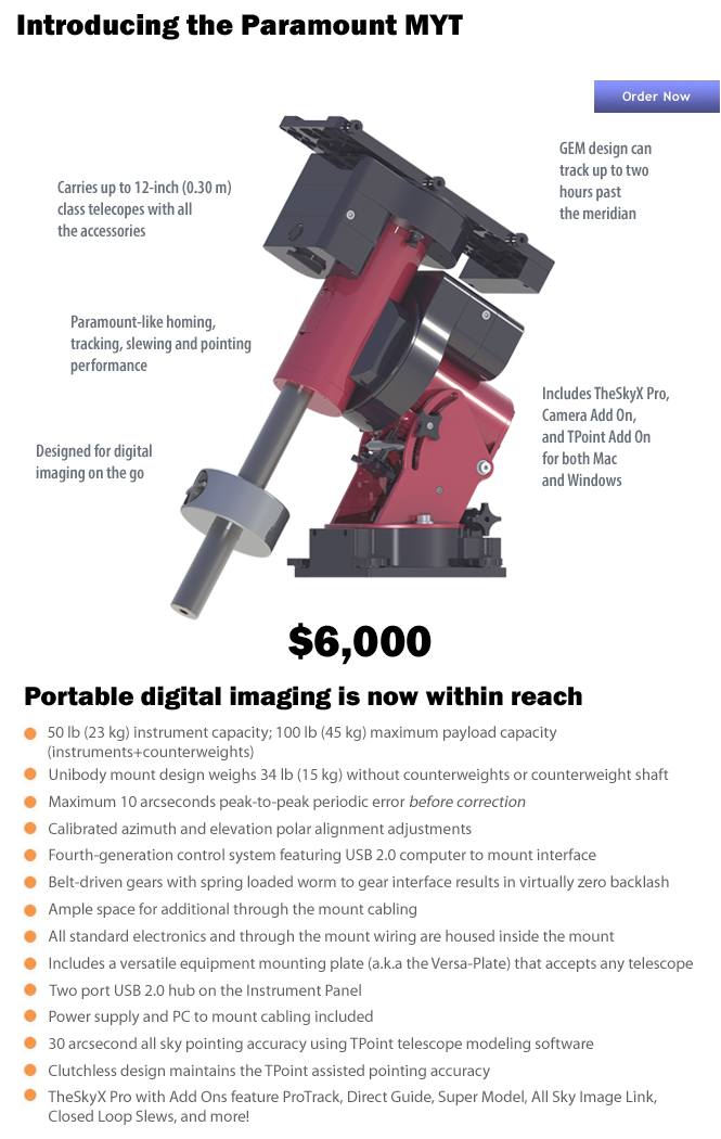

社長 » 2014-10-22, 18:35
Paramount MYT (發音為Paramount MTY) 8-)
http://www.bisque.com/sc/pages/ParamountMYT.aspx
自重15公斤,儀器承重23公斤,US6000。
星河科研社為Software Bisque 代理,有興趣大家可以組織一個團購。
viewtopic.php?f=13&t=313
如我2009年前的一句事後引起在內地一場大風波的評論,最後還是慢慢實現了。我當時說,在中國產品例如SkyWatcher 加上歐美產品的夾擊下,日系產品可謂前無去路後有追兵,情況並不樂觀。
例如:
從前是 SkyWatcher HEQ5 Pro > EQ6 Pro,那跟 Paramount ME之間有一個市場空間。
現在是 SkyWatcher HEQ5 Pro > AZ EQ6 Pro > EQ8 Pro,另一系列是 Paramount MTY > Paramount MX+ > Paramount ME II,兩產品系列中有一定的性能及價格重疊部份,基本把市場空間封掉了。
望遠鏡也有同樣情況。
Paramount MYT Home Page.png (250.27 KiB) 被瀏覽 14818 次

這類極品赤道儀令人心動,對於一些擁有130APO或以上的愛好者,MYT是好的選擇。如果我有自己的固定天文台又耍用盡我現有的鏡,MYT是自動化、精準、可靠、負重和支援的最佳選擇。不過我重未擁有過Paramount,但看見大部有自動天文台的用家主要都是用Paramount和Astro-physics,就知這兩個品牌是用家門的首選。情況有點像Focuser,用過Feather Touch Focuser的人都會知到在Critical focus上,甚麼是別無他選!但對於我這類用小型和微型望遠鏡的用家60, 80, 105 APO,HEQ5Pro已卓卓有餘。其實EQ5Pro已經足夠,但Paramount似乎大雞唔食細米,小型的極品mount不是他的茶!要等就是無了期!

我在想,若有一個微動Paramount ,自動在7公斤水平,但負重是15公斤,或許價格是3000-4000美元吧,會幹掉市場上除SkyWatcher以外的份額。

SB pricing strategy : With 50% price increase, you get double loading.
Tempting to move at least 1 step up.

I don't mind paying >US$6000 for a "Paramount Mini" weighing <10kg, but with 25Kg equipment capacity, or US$4000 for a "Paramount Tiny" weighing <7kg with 15kg equipment capability.
Yeah a 7kg mount is a hard top limit to travel reasonably on a plane.

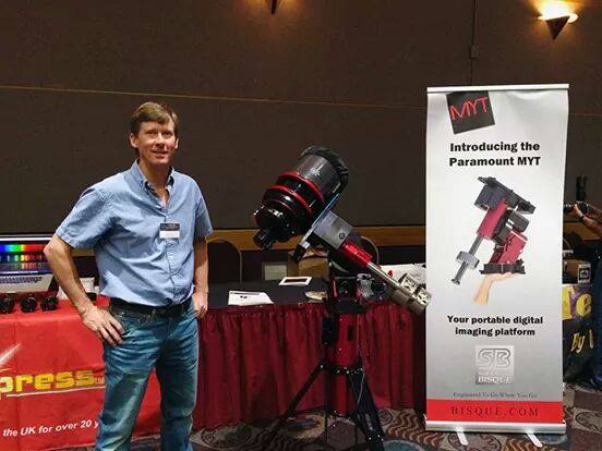

文章社長 » 2014-11-02, 00:23
quote :
"SWAP conference! Steve Bisque, the brand new amazing MyT mount... and the Officina Stellare Veloce RH200 on display! Ultimate match!"
https://www.facebook.com/290742575321/p ... 22/?type=1
