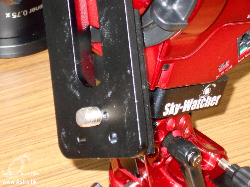

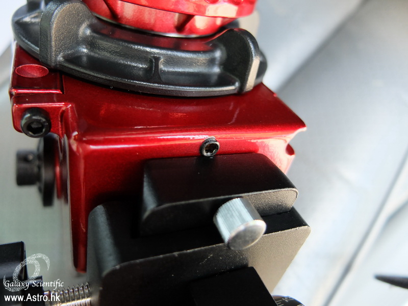

重要事項,週五提取赤道儀的愛好者,注意要把底部那顆內藏的黑色內六角縲絲擰鬆,否則摩打扭力不足,兩顆紅燈不斷閃亮發出警號,拍星也會拉線。
這顆縲絲只是在相機等不平衡狀態下加大極軸轉動阻力才用。

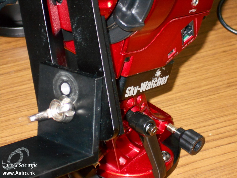

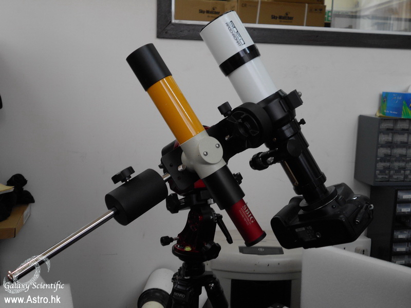

注意導星頭擺位,ST4的訊號反應,剛好跟HEQ5 Pro相反的。即配重在西導星鏡在東,導星頭只可按圖中的方法擺放。
方社長導星方案 1

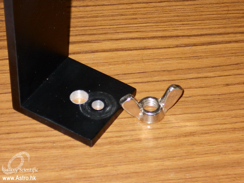

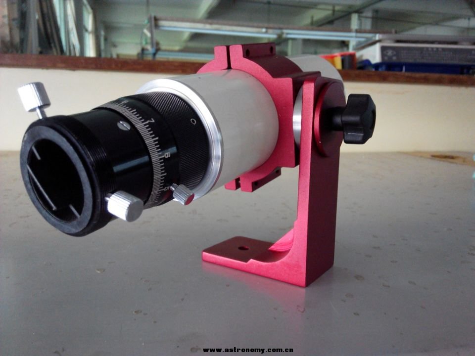

剛為chuen lee的LVI I 導星鏡支架鑽了個3/8"孔,可以用上原有的導星鏡了。
另外他拿了個1.85Kg的配重,清潔一下便可以,是Star-Adventurer同學會福利品。

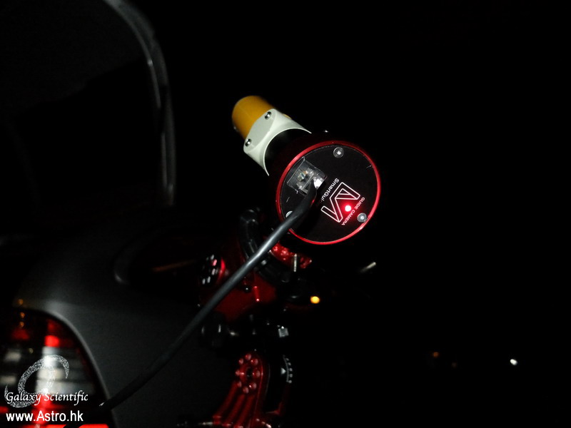

6月2日晚到PTC第二項測試,LVI II
對極軸:因受雲層影響,無法重新對極軸,期間赤道儀因來回裝拆不同導星器及重調設定,而本人僅用輕便廉價的EQ1腳架,不排除極軸已偏移。
測試器材:改裝高橋TS40導星鏡,口徑40焦距240,LVI II導星器。
方法:
1. 先用綠色版HEQ5 Pro作雙軸導星校正(Calibrate),須把導星晶片的長軸以南北方向放置,以騰出更多空間讓導星飄移不跑出像場
2. 把導星鏡移至Star-Adventurer上,用目鏡瞄準導星(心宿二),放上導星頭(方向與HEQ5 Pro剛好180度相反),用Focus尋找導星,然後不用Calibrate,直接Load校正資料進行導星。
3. 按Start正式導星,一切正常。
4. 重啟導星器,把導星口由ST4(雙軸導星)改為Single Axis即單軸導星,用Focus尋找導星,然後直接Load校正資料(LVI 本身的單軸導星設定)進行導星。
5. 按Start正式導星,一切正常。
結果:
1. 以兩種方式開始單軸導星(Y,這個僅為導星器定義,與STi定義為X無並關系),一切正常
2. 導星5分鐘檢視,亦即正常單反的單張曝光時間,導單軸導星(Y)保持正常,誤差大部份時間維持在零線或單向單像素修正(critical damping),屬上佳導星表現,比雙向來回修正要好得多。以LVI建議的1/2導星比例,足夠應付480mm拍攝精度所需。
3. 另一軸(X)因為沒有導星,與導星器表現無關,但5分鐘下來呈現一像表南(北?)飄移,RMS誤差在6角秒水平,以400mm焦距及一般相機而言,在2像素水平,影響不大。這問題應是上面提及我用的腳架較弱,及來回裝拆儀器時撞偏了極軸有關,但受雲層影響無法重對極軸。
結論:
1. 赤道儀配合LVI II單軸導星成功及能滿足拍攝需要。
2. 每次裝好器材或重設相機等後,建議重新檢視極軸,Sky-Adventurer的優點是拍攝狀態下極軸鏡不受遮擋,而花數秒檢視極軸,或花十多秒重調準極軸,對拍攝有莫大保障。
3. LVI II只需做一次導星校正Calibrate,因為校正資料存放EPROM中。只要導星時導星頭擺位放角度相同,可以終身不用再校正。亦可於A赤道儀校正後,放在B赤道儀上用,每次開機只要用Focus找到導星便可Load機內導星校正數據然後Start開始導星,這點很多LVI用戶忽略了,每次拍星浪費了不少時間。

1. Skywatcher Star-adventurer 星野攝影赤道儀適合配搭 LVI I、LVI II、STi 作單軸導星,暫時保守評估,以400mm焦距拍攝是沒問題的。而這赤道儀按厰方規格,儀器負載力為5Kg,而我樓上測試,剛好承載自己的APM-LOMO 80/600,連目鏡及天頂重4Kg多: viewtopic.php?f=9&t=3838&start=120#p25172
2. 當然以拍攝計,用較小口徑如高橋FC60、Borg 60、Sharpstar 60Q等會較理想,這些鏡都在該焦段內表現理想,亦可騰出一些空間承載導星鏡。
3. 有需要我有現貨 EQ1 腳架可供應,若小心操作,可應付400mm水平拍攝需求(見STi測試),只要每次裝拆器材後花數秒檢查一下極軸,有需要時花十來秒重調一下極軸便可以。
