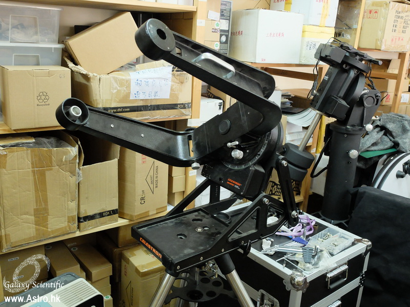

我一直對义式赤道儀有好感,Software Bisque也收到不少查詢,能否出品义式Paramount ME。

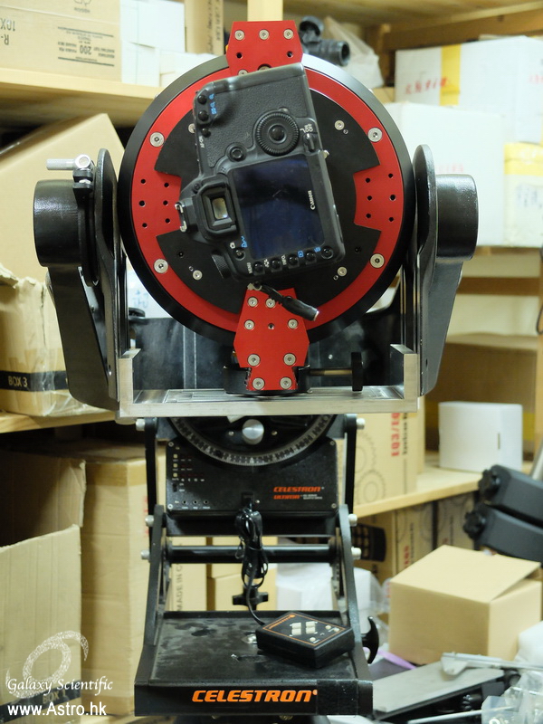

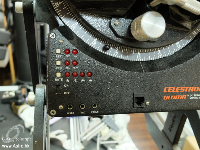

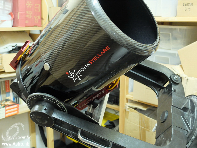

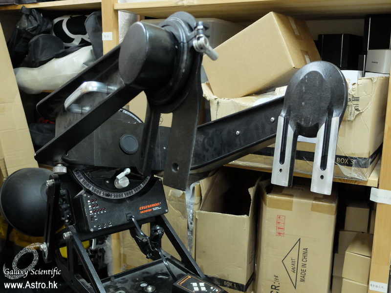

手上有一個九十年代的Celestron Ultima义式赤道儀,本身用Byers 渦輪,精度十分高,可用一顆9V電池驅動超過一個晚上,有PEC週期誤差修正、日月星速等,亦可進行雙軸自動導星,我有一套自製的轉角極軸鏡(見下圖),全部本體重量16公斤多。
我的想法是改動這赤道儀,用來承義大利Officina Stellare RH200 (200口徑、600焦距、f3光圈 viewtopic.php?f=22&t=3955 ) 拍深空,因為不用加配重,所以比HEQ5 Pro要輕,到南半球拍星很方便(半北球不用了,我有西藏天文台),也可以用來承中口徑如LS152T等拍太陽,甚至日後造一台行星月面拍攝的專科望遠鏡,因為只用瞄準黃道天區運動,只要加濶兩條緯軸支架便可以,不用延長。
改造工序包括,

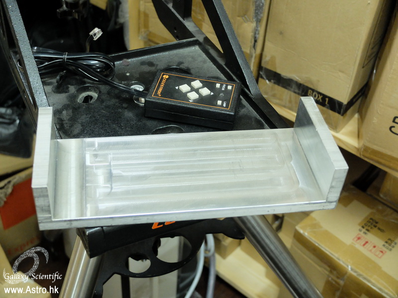

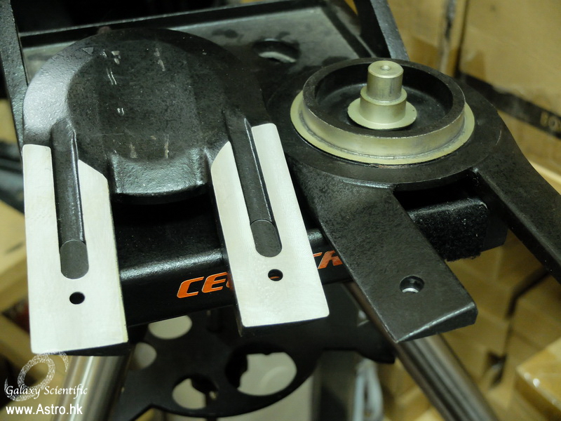

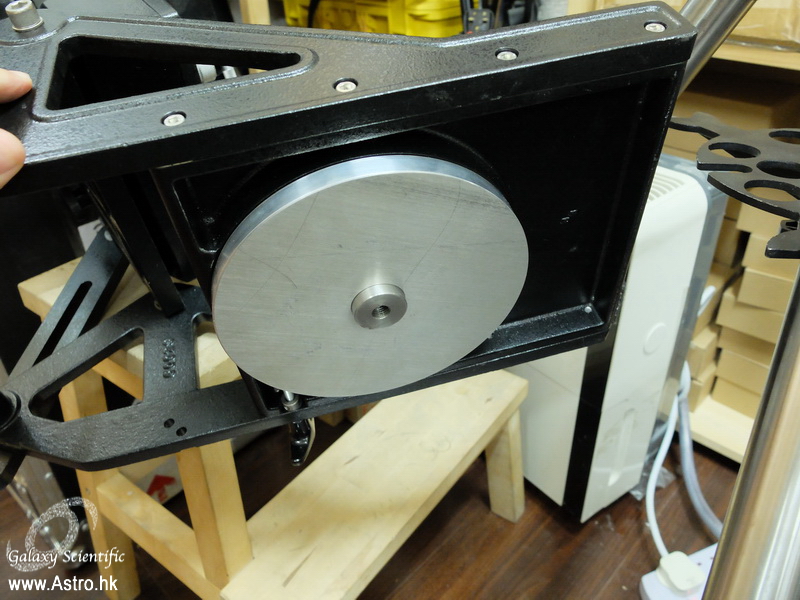

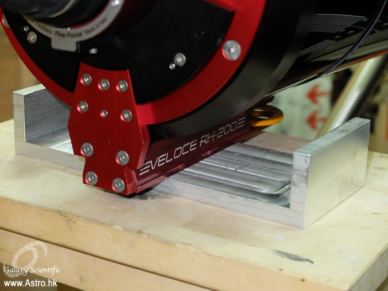

1. 銑平兩片望遠鏡連接板,造一個萬用U型鋁架

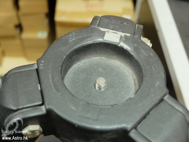

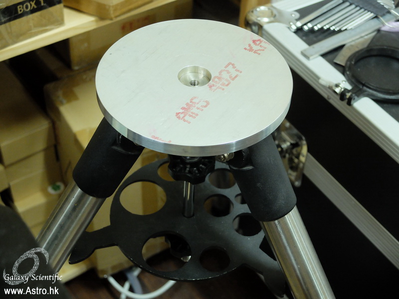

2. 造一片連接板用於HEQ5三腳架上,日後也可能有更輕巧方案
最後由 社長 於 2014-09-21, 23:19 編輯,總共編輯了 1 次。

文章社長 » 2014-09-19, 18:52
再上圖片

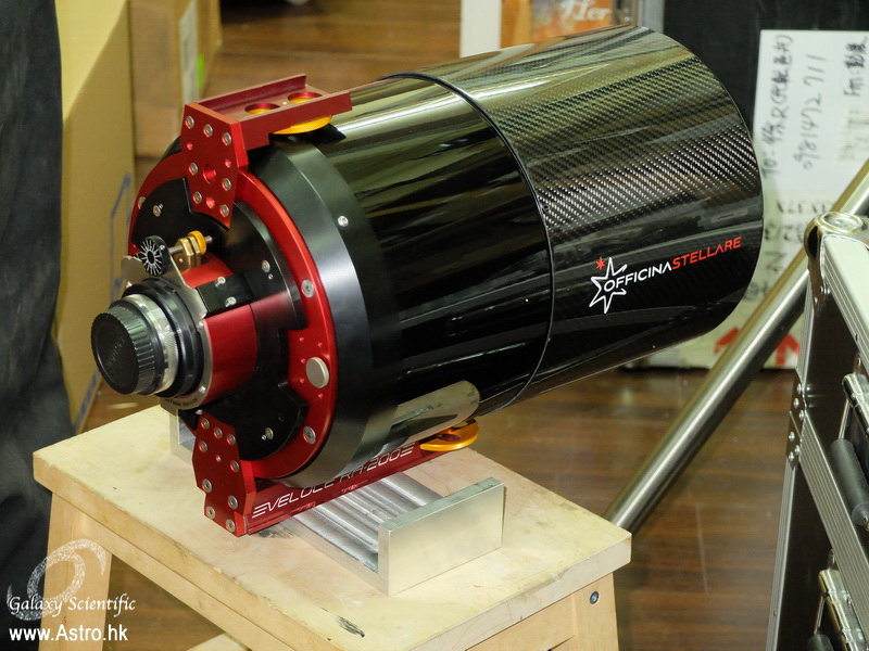

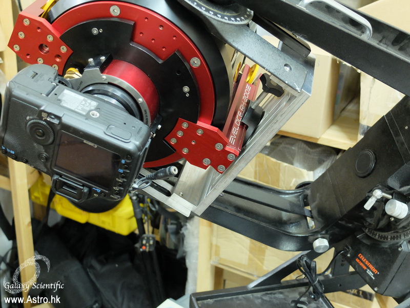

Re: Officina Stellare RH200 X Celestron Ultima 义式赤道儀

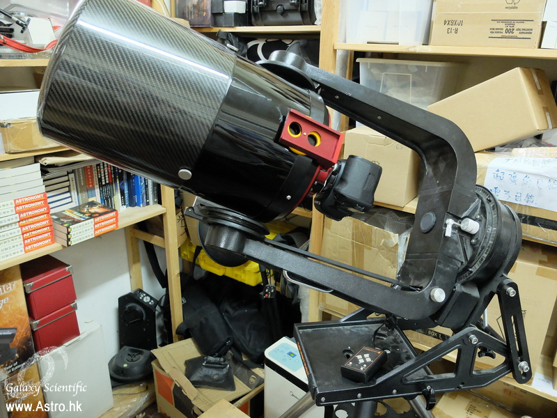

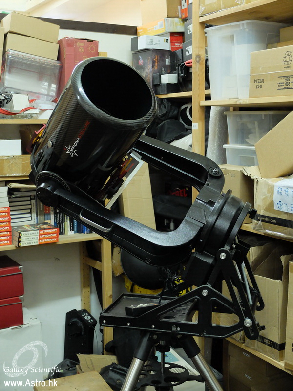

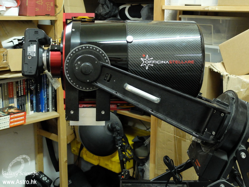

文章社長 » 2014-09-21, 23:21
安裝完成,最後要弄弄自動導星口

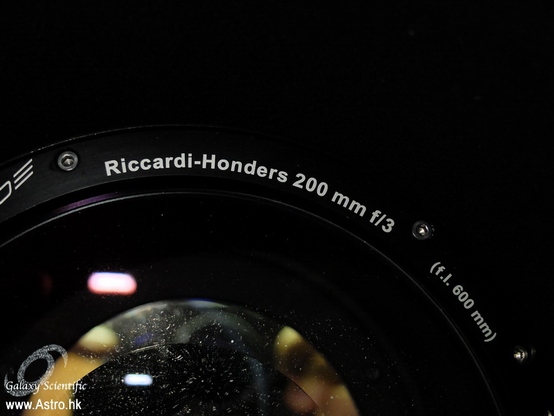

文章universe24 » 2014-09-23, 13:27
镜子开始累计灰尘咯。
文章社長 » 2014-09-23, 13:34
universe24 寫:镜子开始累计灰尘咯。
拜託,Riccardi Honders是密封式鏡筒,那些塵埃是在前面修正鏡外,用壓縮空氣吹一下便可以。
文章社長 » 2014-09-23, 13:36
Nebulas 寫:这个是小型固定天文台级别的啦,想架台的朋友应该比较适合。
目前的組合跟C8一樣大,這個九十年代的赤道儀本來也是用來承C8的,望遠鏡加赤道儀全部才廿多公斤,赤道儀拆件可以放在一個行李箱手提上機不用寄倉,你叫這做小型固定台級別?
