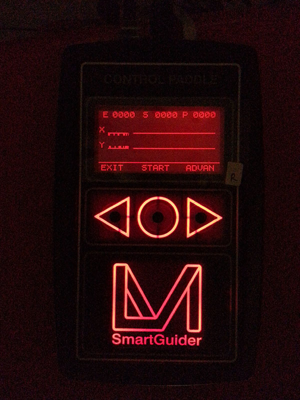

文章vr2il » 2014-08-03, 11:07

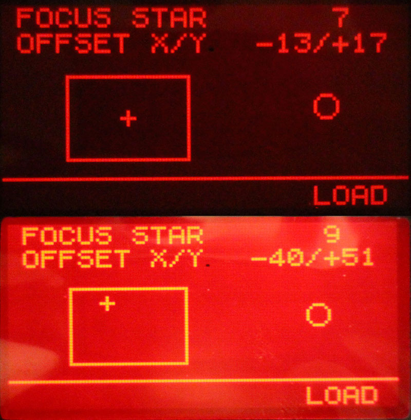

另外想問一下, 下圖的星點位置是否一定要放到正中? 星點靠邊是否會容易走出導星頭的範圍.
LVI a.jpg (148.91 KiB) 被瀏覽 22236 次
vr2il
文章: 172
註冊時間: 2012-07-03, 21:14
Re: LVI 導星使用疑問
文章社長 » 2014-08-03, 22:05
vr2il 寫:
社長 寫:所以上來買LVI的愛好者,我都會建議他們也可以考慮LVI I,而今天或過去跟我買LVI I或II的愛好者 (只限他本人),若他日有LVI III出現,我會有很好的方案給他們升級,所以不用等 ;)
社長一句已經對社長售後服務充滿信心 :D
謝謝! :)
Re: LVI 導星使用疑問
文章社長 » 2014-08-03, 22:11
vr2il 寫:另外想問一下, 下圖的星點位置是否一定要放到正中? 星點靠邊是否會容易走出導星頭的範圍.
星像有7毎像素大小,是正常水平了,一般5-8像素之間,也是我給大家預調好焦點的導星鏡的情況,若你用熟了,試試扭物鏡框左右1mm之內,有機會會調至5像素以下(始終每個導星頭及等焦目鏡等都有個體差異),那可以導暗一點的星,又或者提升修正速度。
我用STi則甚至只用手把導星頭拉出來或推出去,因為導星鏡根本沒有調焦裝置,但STi敏感度高所星星點有點模糊也沒問題。我亦想說明一點,很多導星鏡的敗筆就在調焦環上,引入不少剛性問題。
至於+/-10多個像素,正常情況是沒問題的,因為在校正過程,或單軸導星南北飄移,或赤道儀不穏下有風或其他震動,導星離開像場的機會很微。

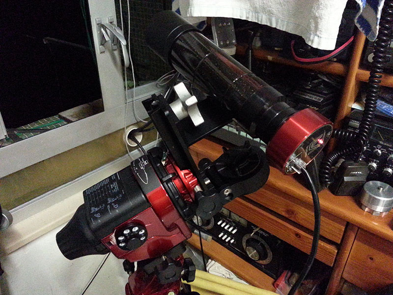

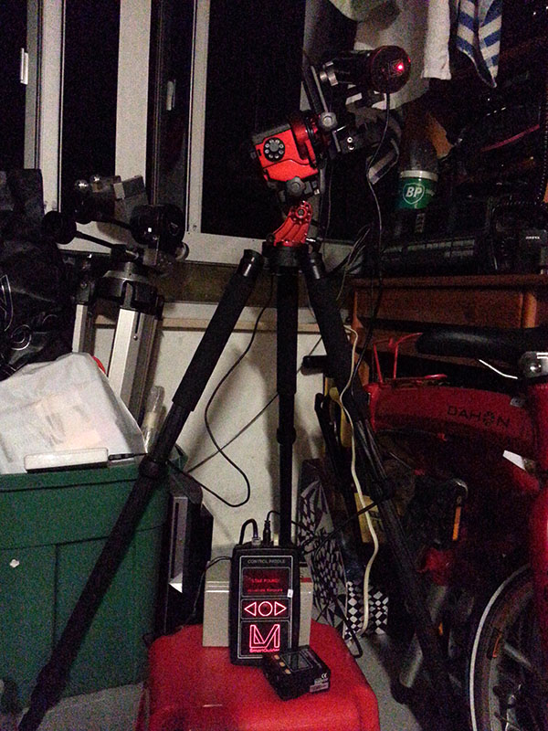

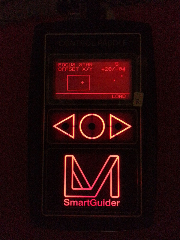

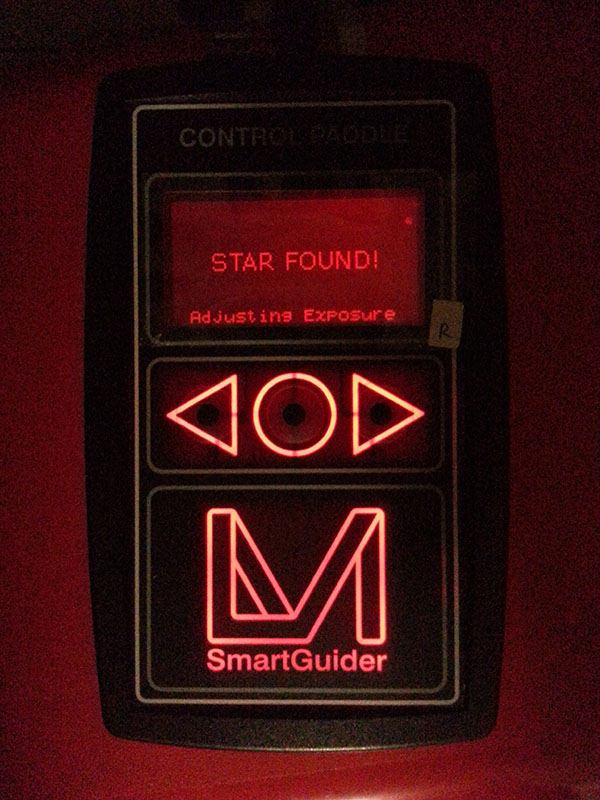

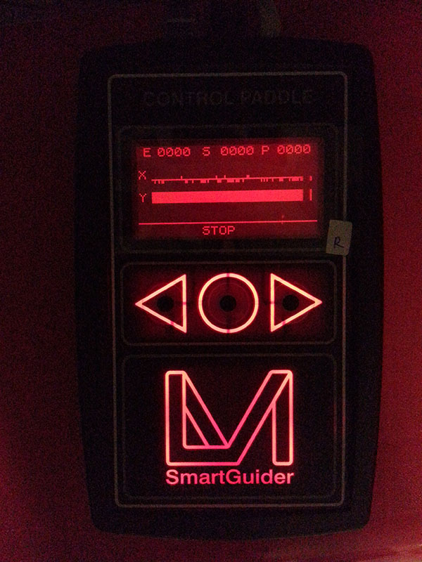

文章vr2il » 2014-09-03, 21:16
作為一個 LVI 導星新手見到呢個題目的貼子必定有疑慮, 信人講不如自己一試.
測試地點: 家中窗邊
環境: 灰矇矇的大氣和月光下, 導星目標西落前的土星
器材: Skywatcher Star-adventurer, LVI II
新手用導星鏡搵星比較手忙腳亂, 花了大約二十分鐘 :P
由於靠估對極方位可能偏差大所以好快就 Star not found, 經調整後可以導一分鐘又 Star not found :lol:
室內對唔到極勉強測試到對 LVI 操作叫做有功課交 :mrgreen:
