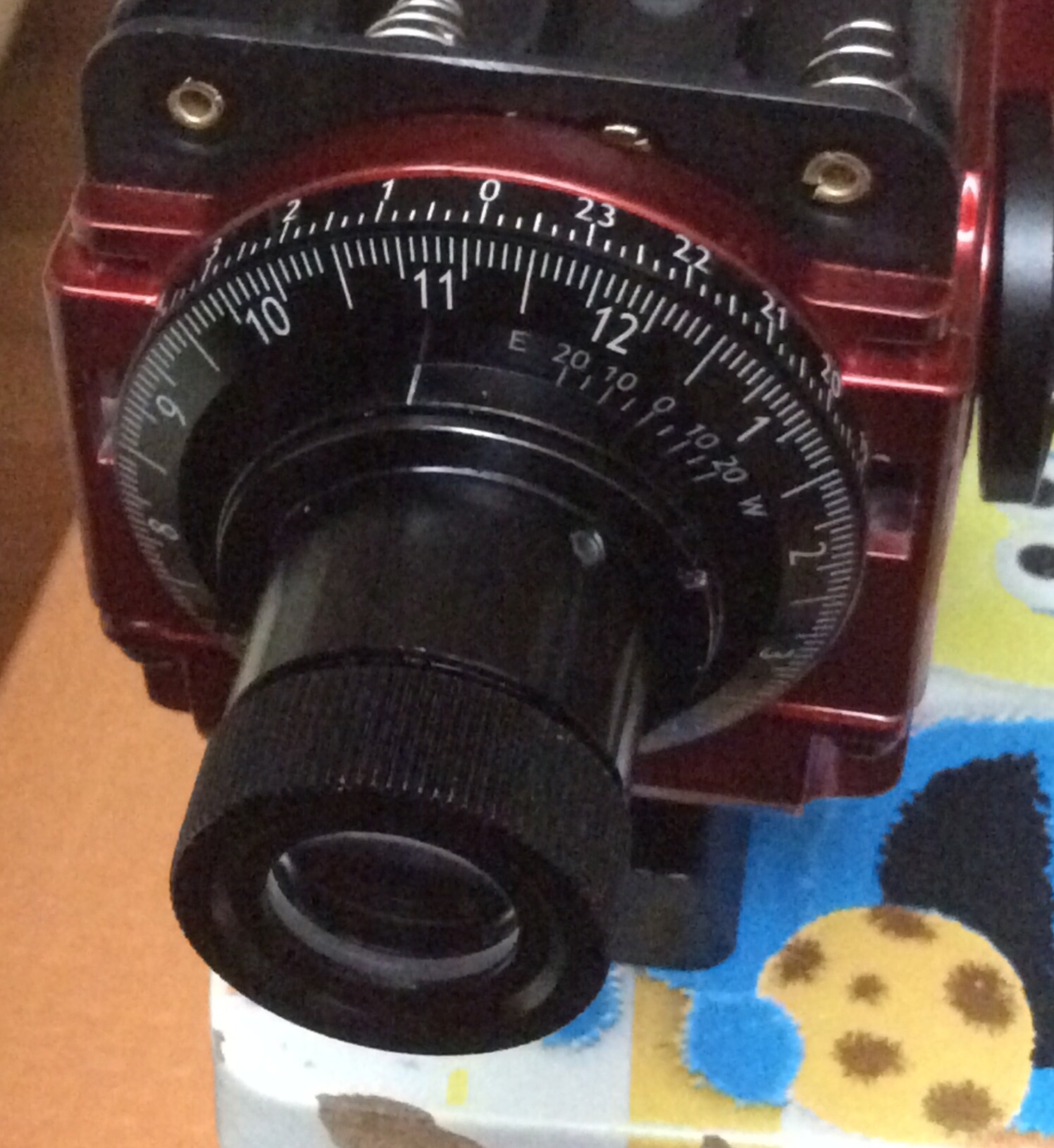

NewAstroBoy » 2014-06-01, 00:42
我今晚第一次嘗試使用Star-adventurer時發現一些問題希望社長指教.
我嘗試作極軸較正時發現Time Meridian Indicator 不是與eyepiece/mount一起同歩轉動, 而是自己可以自由轉動, 是否正常? 若是正常, 怎知eyepiece/mount參考刻度在那裡?
Thank you.

文章社長 » 2014-06-01, 10:14
是否同步或自由轉動並無影響,若我要用這刻度盤,我的做法是把時間及日期盤對準後用手按著,然後把時差盤(Time Meridan Indicator)調至 W 6度。因為香港採用第8時區,但本身經度是114,即位於120經線以西6度。
但我不會用這方法,否則要事先調好極軸鏡。所以索性觀察天上北斗或仙后跟北極星相對位置,然後把北極星放在圓圈中相應時角。

文章NewAstroBoy » 2014-06-01, 10:54
謝謝社長
我的問題是eyepiece/mount 沒有刻度示意time meridian indicator,所以沒法如述方法把時差盤較至相應位置。

文章社長 » 2014-06-01, 11:00
NewAstroBoy 寫:謝謝社長
因我是新手,請多指教。
Thanks a lot.
你拍張實物照片讓我看看? :roll:

文章NewAstroBoy » 2014-06-01, 11:55

文章社長 » 2014-06-01, 12:02
圖中11下面那條線就是。
問題是用這條線前要確認或調好極軸盤內那星盤的位置,不是可以直接用的。
另請注意這個,否則拍不到星:
viewtopic.php?f=9&t=3838&start=160#p25240

文章NewAstroBoy » 2014-06-01, 12:24
Thx. 所以這環不是與目鏡連接在一起並一起𨍭動的,又如果直接使用目鏡對北極星,那這些刻度便沒有什麼用途?

文章NewAstroBoy » 2014-06-01, 18:52
Hi 社長,我相信問題是時間盤在出廠時沒有收緊,導致我的問題。我已嘗試根據說明書修正,有機會今晚再試試。

文章社長 » 2014-06-01, 19:07
能一起動或許方便些,但不是的話也沒大問題,這個可以調的。那些刻度對極星並不是唯一方法,用的話也要事前校正一次,要知道拍200左右寬容度大得多,但400則是另一會事。
我要說明自己的方法或許不是傳統的,但肯定比不少愛好者有效率。
有機會參與星空小聚,有些東西其實數分鐘walk through一次便會明白。
