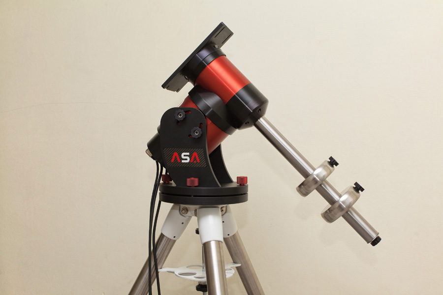

Nebulas » 2014-02-27, 19:48
社长一直代理Paramount个品牌,而ASA的标准级的 DDM 85 看见在资深的深空拍摄者中不乏有人使用。60在我看来只能算他家准将级别的赤道仪,本省一个朋友请我帮忙代问下社长能否分享此2款赤道仪的实际特性和体验,包括负重方面,很想了解这两款价格相仿的赤道仪的优缺点方面的比较。
另外关于 DDM 60 的价格是否参照厂家那边官网的价格,记得DDM 60有两个配置,价格分别好像是€6500 和 €7250,€7250后面是Pro版的价格。
感谢!

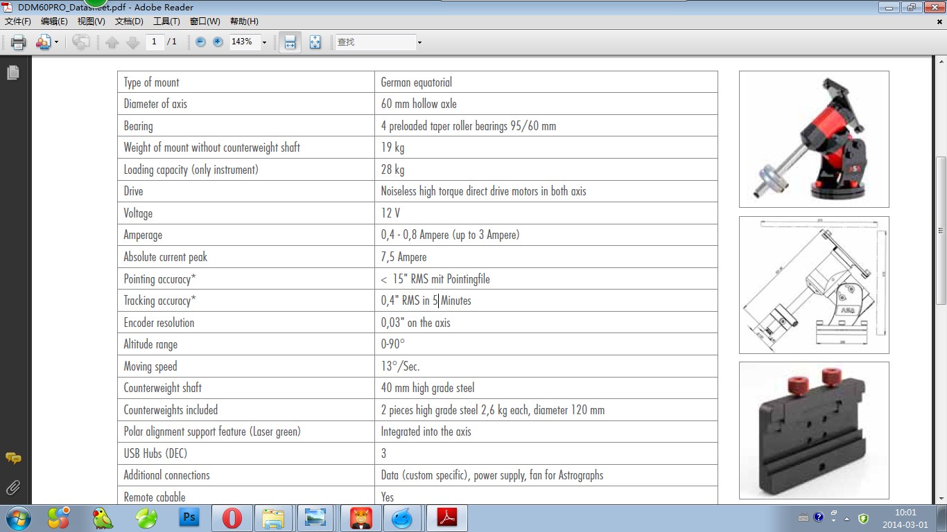

大致看了下,两款都似乎算是2家一线现代赤道仪厂家的准将产品。
DDM 60 ,官方的介绍是 28kg 的负重,普通的摄星镜肯定还是绰绰有余。
DDM 和 MX 应该各有各自的优势,看过MX 扛 APM-TMB 180,
DDM是直驱无齿轮的设计,相比齿轮的机械带动,赤道仪的晃动会更小些。

Nebulas 寫:DDM 和 MX 应该各有各自的优势,看过MX 扛 APM-TMB 180,
MX 標註負重量為45Kg,但55Kg都不會有問題,這是Steven Bisque大哥說的,我們也用來承203APO建天文台,配重延長桿及兩個原厰9Kg剛好, 若有配件要3個。
