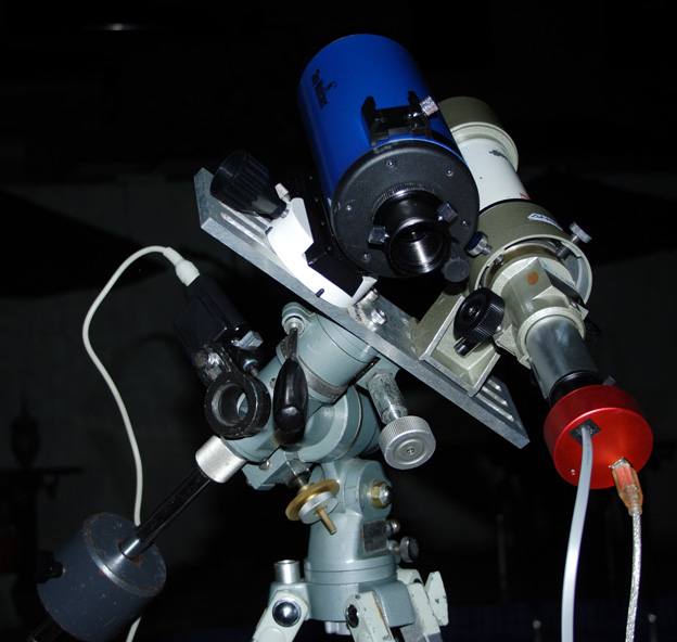

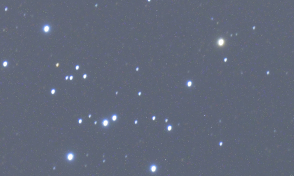

四月份的时候在香港搞来了一个已改autoguide port的CG-4电机,之后又在QHY那里买了QHY5,所有的设备都准备就绪,今晚终于有机会测试一下了。
导星镜: Vixen 60S,焦距=420mm
摄星镜: SkyWatcher Mak90mm,焦距=1250mm
我的目标在5分钟内不拉线。测试结果还算满意的,但依然可以看见星点还是不怎么圆,但总比以前摄星来得方便...。 :)
guided center all.jpg (101.22 KiB) 被瀏覽 18865 次
导星5分钟,中央100裁剪
guided center.jpg (107.59 KiB) 被瀏覽 18865 次
不导星时的追踪情况

设备架设... ;)

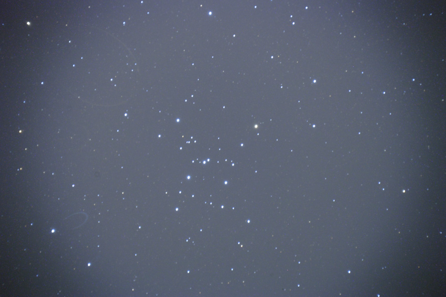

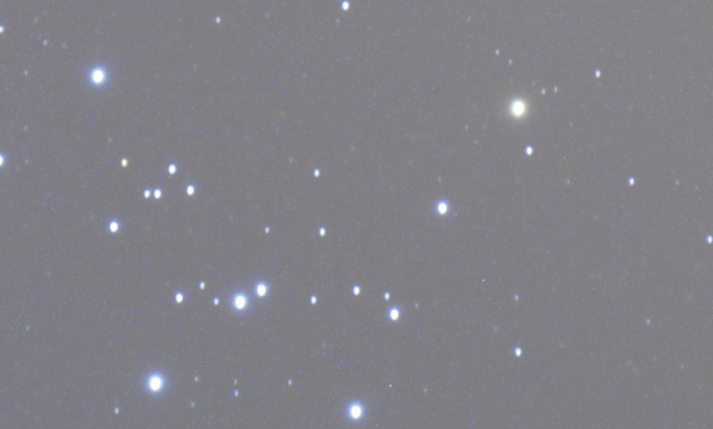

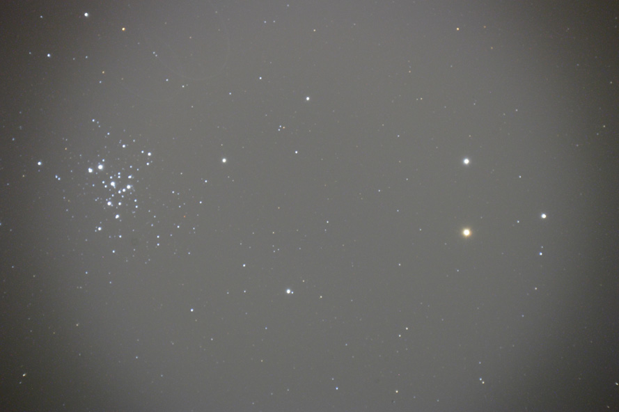

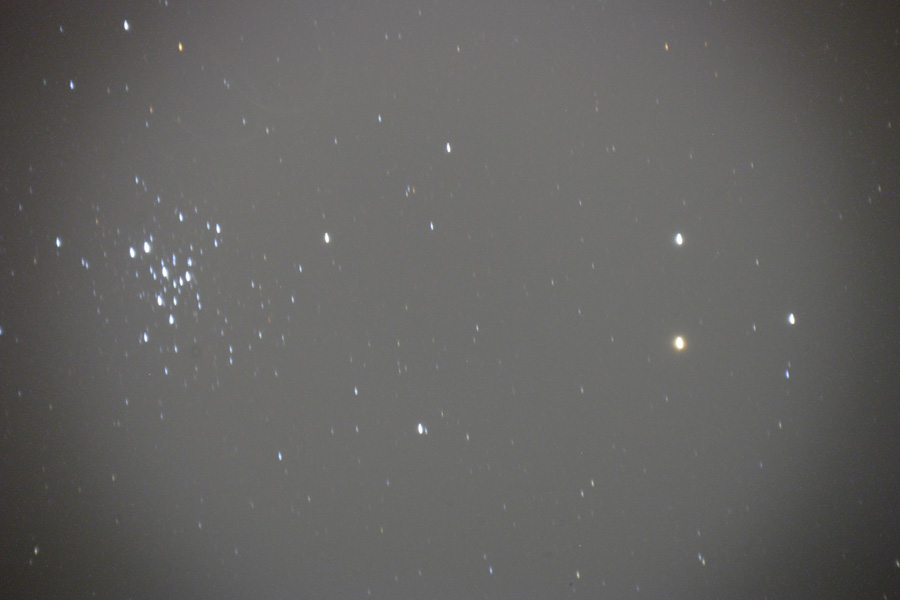

其实昨晚不只作了一次测试,第二次测试,我把望远镜指向M7,导星镜的指向其实和摄星镜是不同的,但幸运的是在2秒曝光下可以看见星星在导星CCD上,所以便用2秒曝光的导星做测试了。
这次的测试明显看出导星曝光的时间也颇重要的,如果可以找到更亮的星星,那么就可以用更好的速率去guide,星点可以更圆些了。

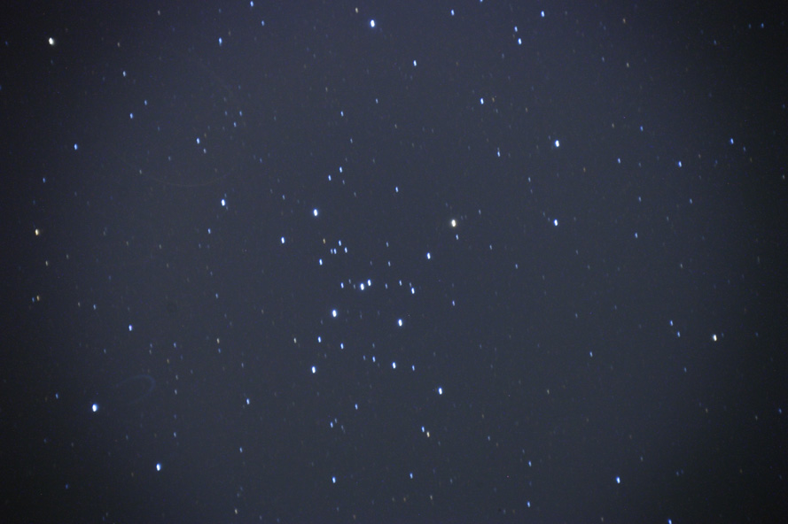

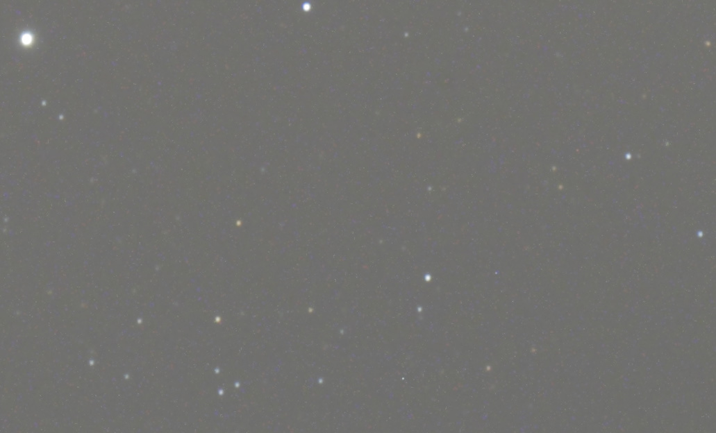

没有导星时,电机的追踪精度很差
10分钟导星整体图片
10分钟导星,星点明显不圆
5分钟导星,星点并不很圆。

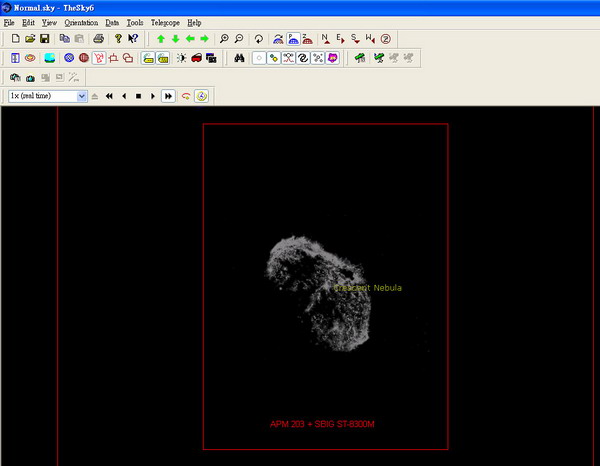

Mak 90的週邊減光是可以預期了,不過用來拍拍星系也是可以的。論到Mak 150/1800,那是可以的,但也有另一方案,因為最近看過7月號的Sky & Telescope後,對這個NGC6888有些遐想,看看ST8300M配APM/TMB 203 F7 APO倒是很匹配的,用Ha窄頻濾鏡,一個晚上應可把它拿下來 8-)

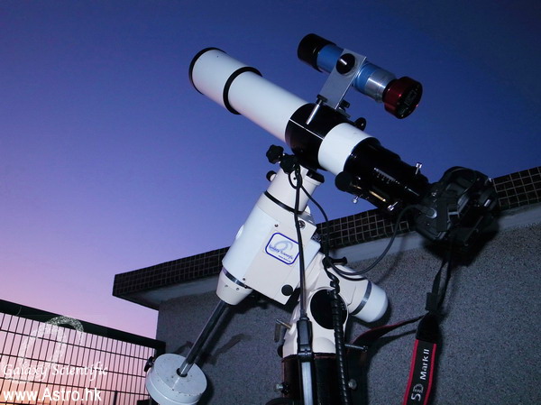

下圖的導星鏡以50mm尋星鏡改裝,XY支架是一截2吋長的3吋鋁角,鑽兩個1/4吋孔及配兩個手擰縲絲而成,造價10元左右,但經實際測試,已比一般的XY微動雲台、雙環六點支撐等要穏固,也可讓導星鏡在大範圍天區內找導星,我純用赤道儀內置極軸鏡對軸,及以單反一般曝光不超過10分鐘為例,未見有場旋問題。

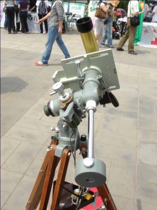

我就上次去参加活动用了一次,也没啥深刻的说法,只是在印象里面感觉它的运行很稳定,白天都是盲目对准极轴,在日珥望远镜里面太阳好久不出视场,具体多久我忘记了,大概用25mm的目镜半个多小时不出视场。
我也很喜欢这个赤道仪,不过大家都说现在的HD-5没有以前的好。 现在都想请一个朋友给我预留呢。
