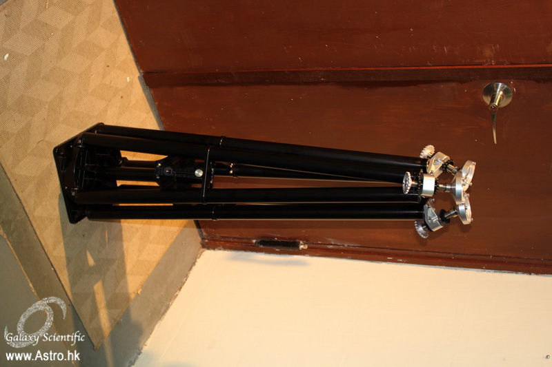

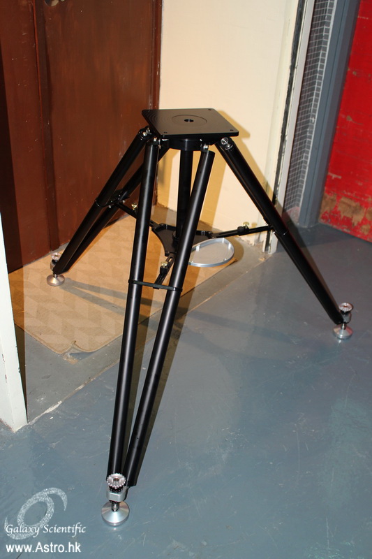

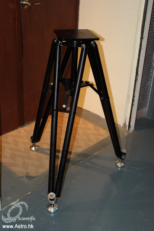

這星期將有好一批東西抵港,今天揭開序幕的,是Paramount MX的專用三腳。
viewtopic.php?f=23&t=573

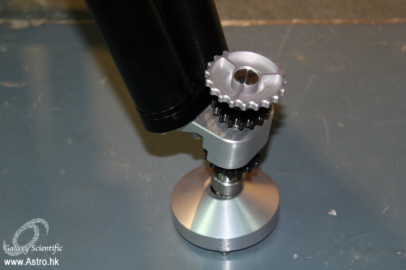

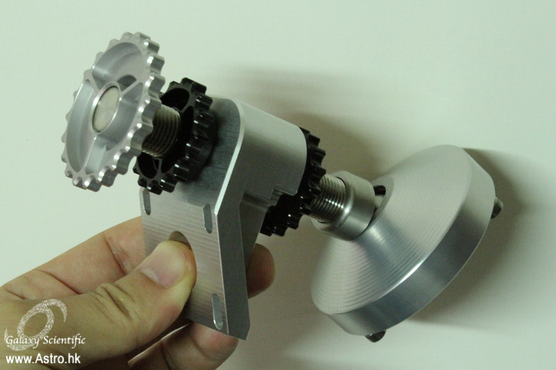

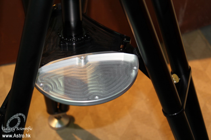

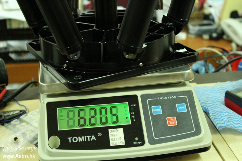

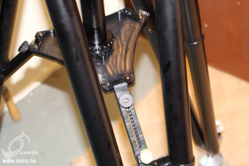

三腳架全鋁合金製作,可承重數百公斤以上,這類腳架的震動衰減表現極佳,以203APO推上600倍以上觀測是很平常的事,但本體重量郤只有6.2公斤(比HEQ5三腳重數百克,比NEQ6三腳輕超過1公斤,但負重高數倍),足以讓一眾名牌相機腳架什麼碳纖什麼物料汗顏。細看不同部件的設計及製作水平,的確是精品。另外給AP Mach1GTO造的那個,明顯輕一截的,而我這個三腳現時裝203APO已可以,但仍另外訂了兩個10公分的增高節(最多可用4個),並請Rob Miller幫我設計一個經緯儀,日後可以抬203APO到濕地公園打鳥。
這腳架水平很高,因為設計及出品人就是Astrophysics及Paramount的設計師:Rob Miller
最讓人喜出望外的是,價格才數千港元,而且跟赤道儀同樣系出名門,會保值一些 8-)
注:作為Software Bisque亞洲區代理,星河科研社跟Rob Miller有數年合作關係,可代訂這類腳架,適合各類赤道儀使用,例如今天同時送抵的,包括另一套Astrophysics Mach1GTO專用三腳。

另外到了Canon EOS Rebel T2i - 550DH (Hutech Modified)單反,作日常及間中攝星用,以及Borg 7870 0.7x平場減焦鏡。
Paramount MX已經到港,明天送到火炭,準備週五晚203APO重光。

嘩!全腳架用 CNC custom make。一定超貴! :o
Re: 今天到的小毒 - Paramount MX、Rob Miller三腳
文章社長 » 2012-07-17, 10:21
剛剛算過,連運費1萬元多數百,相比同等穏定度及負重的Gitzo如何?
文章willis » 2012-07-17, 23:25
Thank about the load per $$. If it is compared with Gitzo, it is cheap.
