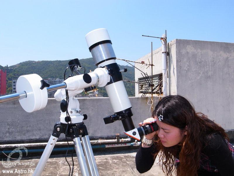

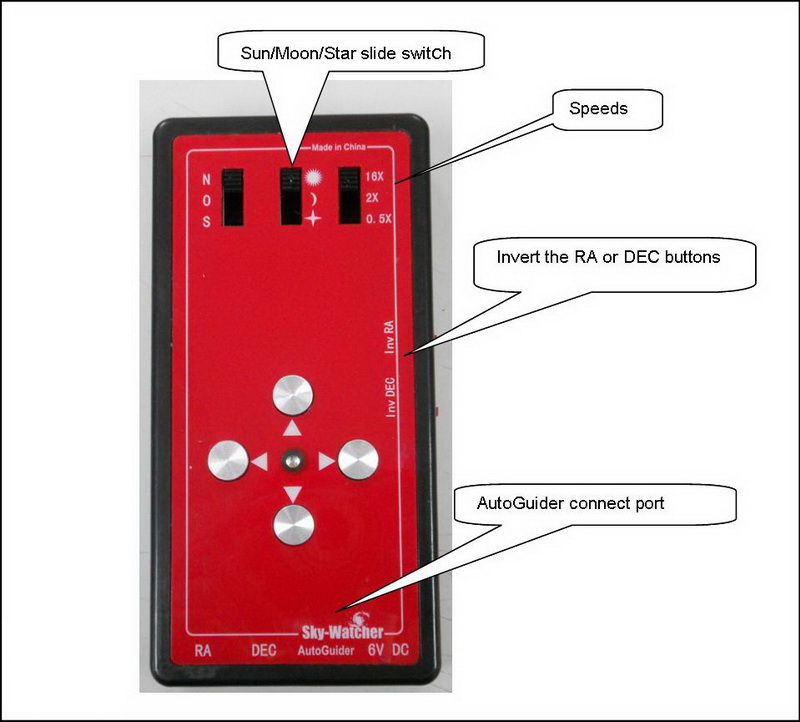

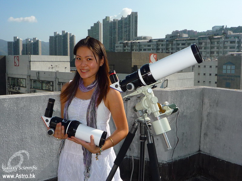

昨天收到Skywatcher一件新產品訊息,對我來說是小改變大突破,正如英諺語叫的teach old dogs new tricks。這是一個給非GOTO版的EQ3及EQ5赤道儀用的高級手控,可以把一套兩千餘元帶雙軸馬達的赤道儀化為可自動導星的攝星平台,預估售價在HK$600以下,亦即赤道儀、馬達及手控、再加上LVI導星器才不足7000元,只要自備導星鏡、攝星鏡及相機便可拍攝。從下圖所見,承一台80/480級鏡身比正常重的三枚玉APO,加上LS75F日珥濾鏡及相機仍十分輕鬆。

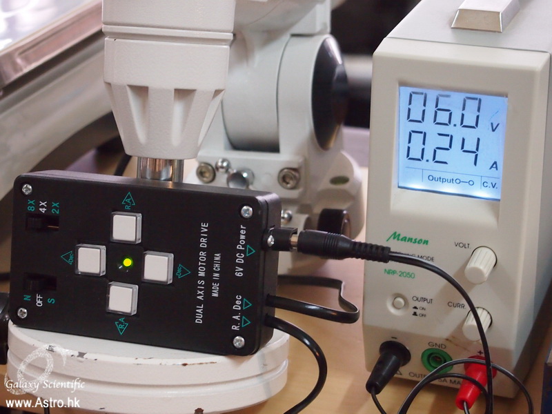

- 以EQ3及現有手控計,耗電量只有6V 0.24A,即Pro版的1/6,到海外攝星時,隨時可買四顆乾電池用三兩個晚上。

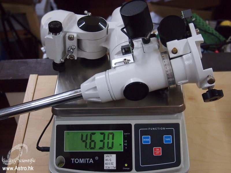

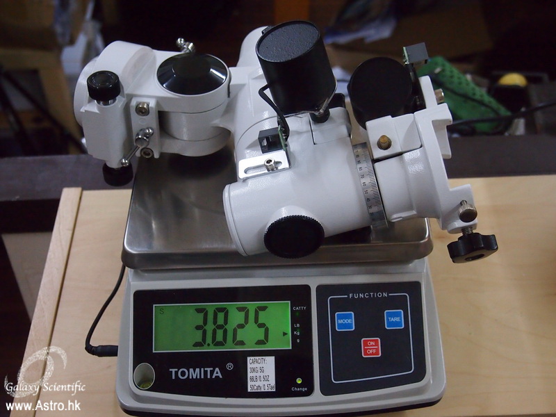

- 輕量,僅EQ3本體僅重約3.83Kg,可於緯軸兩端各接相機及電池平衡,省去配重及配重桿重量。

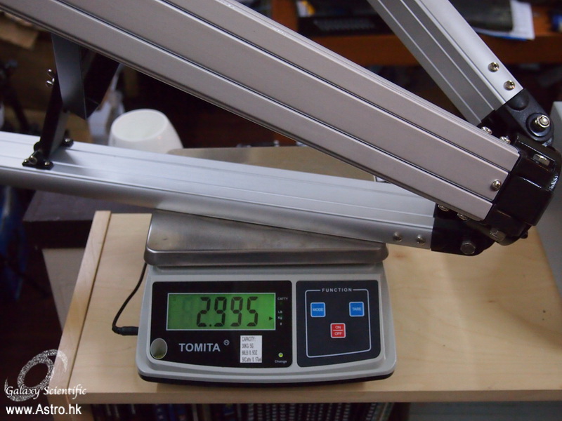

- 可自配相機腳架,原厰鋁腳重不足3公斤,若自行鋸短,可控制在1公斤多水平,亦比相機腳架更穏,在本地活動則可放背包乘巴士地鐵

- 這新手控有一個功能對LVI用戶來說特別方便,是那個Inv RA / Inv DEC功能,即我買LVI回來校正一次後,只要日後和導星鏡的擺放位置不變,無論拍東西半球,只撥一下鍵便可以,有機會終身不用再校正。實際上年前我到西藏拍攝時,也是在香港校正後在西藏拿出來便直接拍攝。
