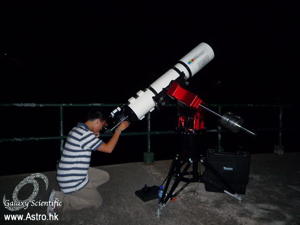

我愛Paramount,ME發西藏組建自己的遙控天文台,又訂了一套MX回來承203APO,經2008親身考察,最欣賞其不惜工本的每台赤道儀花上80機械小時,去蕪存菁的僅把有需要的材料留下來,小至一顆手擰縲絲也經過減重加工,從100公斤以上的鋁材加工出至台只重30公斤不足的赤道儀,但負重郤可達200公斤以上,看NASA及David Levy的設備便知道 (網上不時引述的"68公斤"承重量,其實只是Software Bisque隨意標出來而已,單極軸軸承的系數已是3000磅),另外本身的電子及軟件配置,更可謂跟赤道儀渾然天成,不連電腦單用手控,作行星月面觀測又十分好用,加上本身的導星口,肯定比高橋的更易用。正如往年跟David結伴觀星時,我架Paramount ME可能三分鐘完事,他的EM200比我慢得多。
有機會摸過不同的AP跟Paramount ME及MX,不少人都會認同Paramount的造工是細緻些的。簡單至配重,AP的加工邊緣是銳角的,而Paramount則圓潤得多,連套赤道用手擰縲絲不用工具,便能架起來承上重型望遠鏡而穏如泰山。那次Steven Bisque大哥教我用手指摸一下配重中間那個孔,原來不是鑽出來便完事,孔牆上加工了有一條微微的凸紋(不是凹紋),配合手擰縲絲已能在配桿上鎖得緊緊。當然,代價是我在西藏放了四個配重,不計運費已花了過萬元...
Copy of P0000003.JPG (54.96 KiB) 被瀏覽 8071 次
