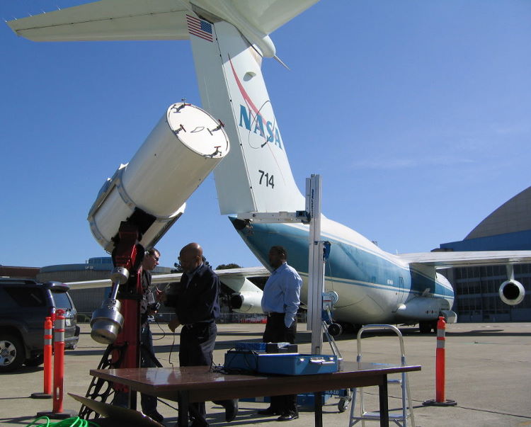

下圖是另一例子,NASA以Paramount ME承載約700Lb器材,其中三腳架是關鍵,那個PWT腳架正是我跟203APO、Paramount ME一同引入,本體重15公斤但可負重600公斤以上:
viewtopic.php?f=10&t=1086
Photo : NASA 20" military version RCOS, Paramount ME, 10x48" Monolith ME color scheme (approx. payload weight of 700 pounds)
Paramount ME & Monolith_nasa.jpg (71.98 KiB) 被瀏覽 3471 次
