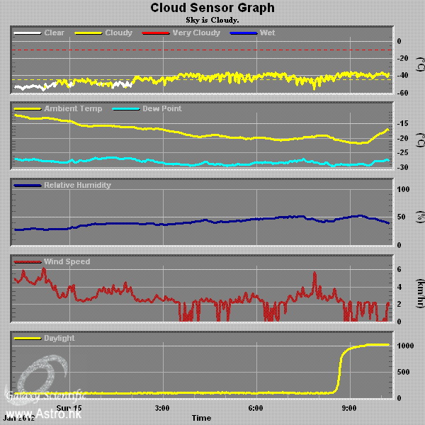

揶揄你一下,我初三會入藏,花三數天調好我天文台的大大小小問題,也安裝些新器材,到時或許有心情把自的Canon 5D Mark II拿出來拍些星野及深空,昨晚終於首之突破零下廿度,按當地人說,這基本是極限,不會再冷了。
