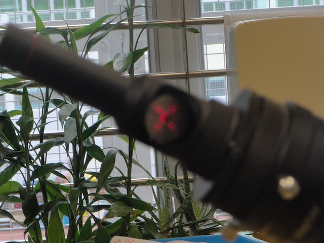

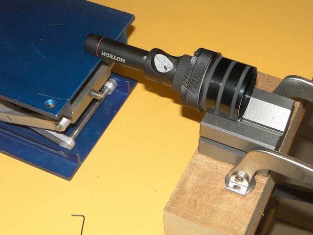

開工之前先看看激光儀的光軸是否準確,把激光儀放在一塊固定好位置的 v-block 上,在 5 米遠的地方放一個紙箱作為木標。記下位置後把激光器旋轉 180 度,發現光點偏移了 1.5 cm 於是乎花了點時間慢慢調準。由於只有一個人,而且因為重心問題,沒法放下激光儀然後上前察看,所以只在 5 米外看光點沒有明顯移位就算,估計偏移量在 5 mm 以內,偏移量約 0.18 度,相信可以接受。

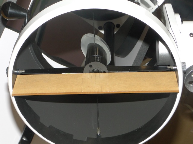

此外,亦造了一把量尺,用來使副鏡能夠準確置中。

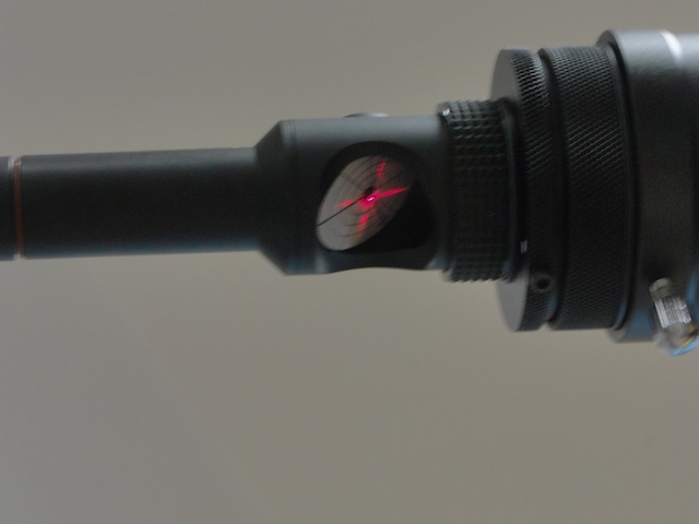

經過仔細反覆調試後,發現原來要把激光儀裝得牢固,花的力氣要比想像中大得多。最得決定把鏡筒上仰 45 度來自調準光軸。

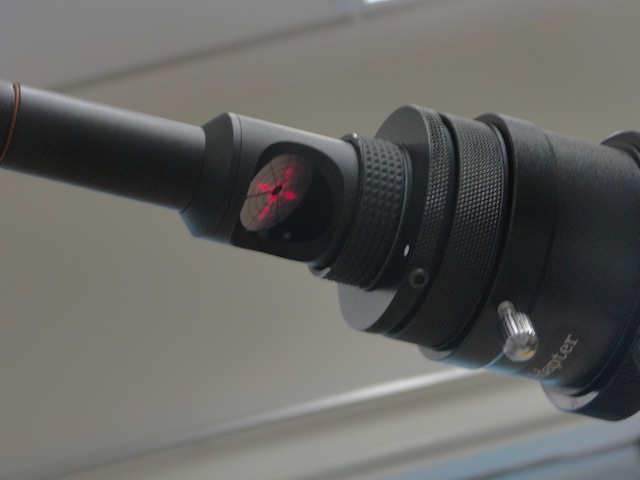

在 45 度時,光點在主鏡的正中,但在水平和垂直時,光點都不能反射到主鏡正中。主鏡正中有一個空心的黑色圓圈,光點約打在空心部分與黑圈交界的地方,估計偏移量約 1.5 mm,這是副鏡支架剛性問題所造成的。至於目鏡端,請參考以下照片,個人認為可以接受了。
鏡筒垂直向上
鏡筒水平,不好意思,對焦不準
鏡筒仰角 45 度,剛調好光軸

- 按理校正器只須保證激光射線跟2"管身部份同軸,並於正中心出射便可以,但從圖片中所見,你是否把後截電池罩部份作為其中一個轉動時的支點? 在那情況下轉動180度可能會有些誤差。會否考慮找根目鏡管或車一根內徑2"的鋁管,用C-Clamp或虎鉗固定該管在桌面上後,把校正器置於裡面再測試來回轉動是否影響激光點的位置?

社長 寫:- 按理校正器只須保證激光射線跟2"管身部份同軸,並於正中心出射便可以,但從圖片中所見,你是否把後截電池罩部份作為其中一個轉動時的支點? 在那情況下轉動180度可能會有些誤差。會否考慮找根目鏡管或車一根內徑2"的鋁管,用C-Clamp或虎鉗固定該管在桌面上後,把校正器置於裡面再測試來回轉動是否影響激光點的位置?
藍色的升降台是在拍照時才加上的,真正測試光軸時,是用手按著按著激光校準器在 v-block 上,但由於這一款激光較準器在接目鏡部份有膠圈和浮動的金屬環,所以固定激光校準器很考工夫。我有兩吋的增長接環,或者可以試一試。
社長 寫:- 你說花很大氣力才可把校正器裝得牢固,是指望遠鏡或校正器問題?
校正器的螺旋環要旋得很緊,到手指痛的程度,最初只是轉到手緊的程度,發現激光校準器能夠在目鏡座中搖動。
社長 寫:- 從三角幾何去看,按理若用激光校正器,副鏡只要出現在所需的45平面上,不管是否置中也不會影響光軸,只會影響視場兩側的照明度是否對稱,若以短焦鏡來說置中甚至有反效果,極短焦的例如高橋Epsilon 180ED,甚至要刻意把副鏡偏心。
從目鏡座方向看,相信左右是要對準正中,但前後就不一定,造這把尺主要是用來收緊蜘蛛架的螺絲,出厰時感覺不夠緊,會造成為副鏡在鏡筒不同仰角時移位的問題。

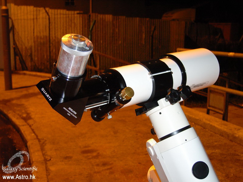

另外我有一個額外的人工星點,是100um白光設計,若作為校光軸,放在10x焦距外也可以,當然遠些會好些,那應該是檢測光軸的最後人工手段,有機會謝sir可以拿去試試。

相中所見,副鏡看來不是裝在副鏡座的正中,左方的闊度似乎較右方的闊,但使用 Cheshire 觀看卻覺得副鏡已經在正中,所以沒有想太多,但經社長提醒,似乎還是應該把副鏡移向右方 1 ~ 2 mm。
此外,雖然說是收緊蜘蛛架的螺絲,但也只是用手收緊而不應詃使用工具,以免鏡筒變形。

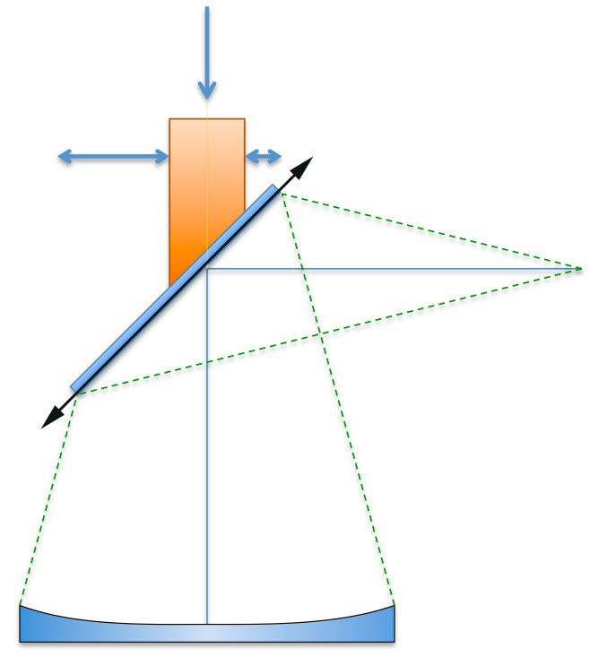

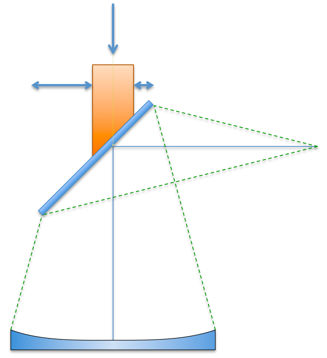

找到答案了,原來副鏡是不對稱的,見下圖(參考 CloudyNights 上的圖繪畫的):
從主鏡反射向副鏡的光線,形成一個光錐,下闊上窄,副鏡的左邊需要在較低位置反射光線,在這位置光錐較闊,而副鏡的右邊則相反。因此,正確的做法(假設信達的設計正確)是把蜘蛛架置中。

文章社長 » 2011-10-16, 07:31
mwtse 寫:找到答案了,原來副鏡是不對稱的,見下圖(參考 CloudyNights 上的圖繪畫的):
這個附加檔案 Netwonian.png 已經無效
我試用你找到的圖加了一條黑線,若副鏡在相應的45平面上出現,但無論向箭咀方向哪邊滑動,光軸都是精準的,因為來回兩束激光線,只知道它和兩個光學面中央的關係,副鏡外圍有多大是否偏心是不知道的。特別是副鏡一般比入射光錐較大,以為軸外視像提供合理光量。當然若副鏡偏移太多,便會導至視像兩邊光量不對稱。
(引用同樣邏輯,一個精確校正的極軸,是不會知道自己下面是用三腳架或立在草地或不平的泥地上,但郤很多人很強調赤道儀是否有水平珠,但這個是另外一個討論了)
信達在這方面是做得比較仔細的,尤其你的是f6,不算大光圈,國內其他品牌在這方面的考慮並不多見。但在老年代,若用上f3.3光圈的Epsilon,而那時代又只有cheshire校正目鏡,而這類目鏡是以評估同心圓為準的,便一定要把副鏡偏移了:
http://www.takahashijapan.com/ct-produc ... 1/P03S.JPG
