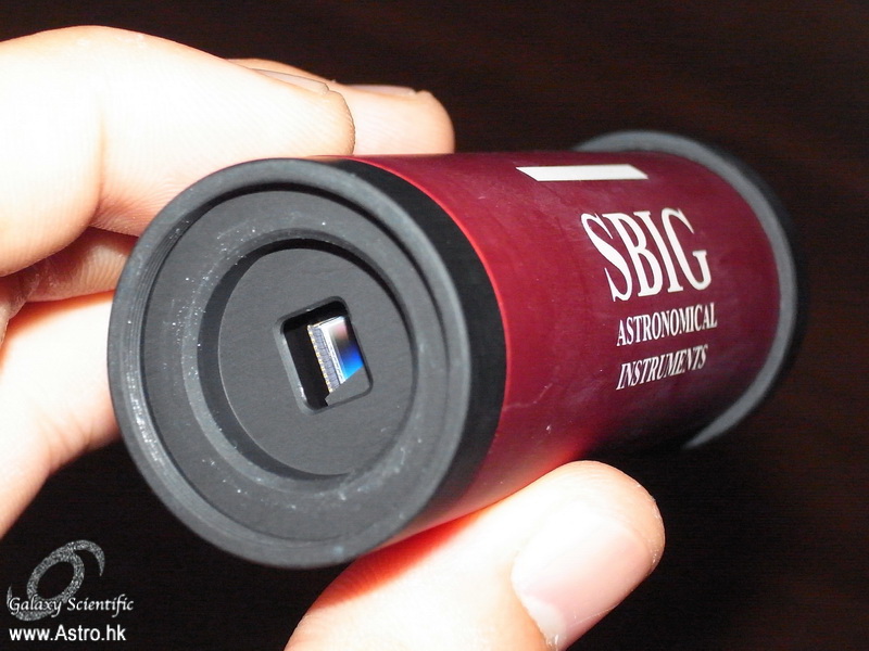

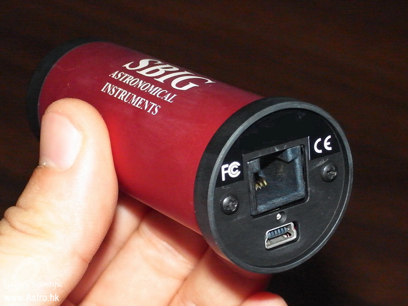

ST-i郤是另一水平之作,整個導星器就是一個1.25"目鏡大小,最重要之處是內置機械快門,對提升導星敏感度,導暗星能力等起關鍵作用。加上近期SBIG ST8300M大熱,這部1995美元的4/3片幅冷凍相機有8.3M像素、每像素僅5.4um,特別適合目前多數以數百毫米焦段拍攝的愛好者,而其"遺憾"之處就是缺了SBIG的專利 - 內置雙晶片導星。以這種配置拍攝的愛好者,因為本身已要配套電腦操控,所以採用ST-i作導星也是合理的取向。

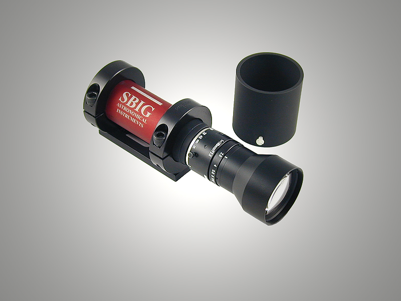

為配合這個ST-i導星器,SBIG推出自動導星鏡頭,按上述文章推算,可以不調較指向下有99%機率找到導星,適合在一般視寧度下導長至2米焦距的望遠鏡。若連ST-i同時購買,鏡頭及機械配件總計才349美元。

ST-i導星器,SBIG推出自動導星鏡頭 (ST-i同時購買,鏡頭及機械配件總計才349美元 )
==> 我預購一支 ST-i導星器
請問 鏡頭及機械配件總計 是額外 349美元 ?

yes, 買導星器另加349美元可得這鏡頭。
Re: SBIG ST-i 及自動導星套裝
文章Henry Wu » 2011-09-12, 10:10
照片看來 光圈似乎最大為 F2.8 ?
焦距為多少 mm ?
以 ST-i 的規格能力可以導到幾倍的攝星鏡焦距 ?

樓上已說過這個設定,可以導最長2米焦距,1" RMS解像度,你也可以看看附件內文其中的分析。

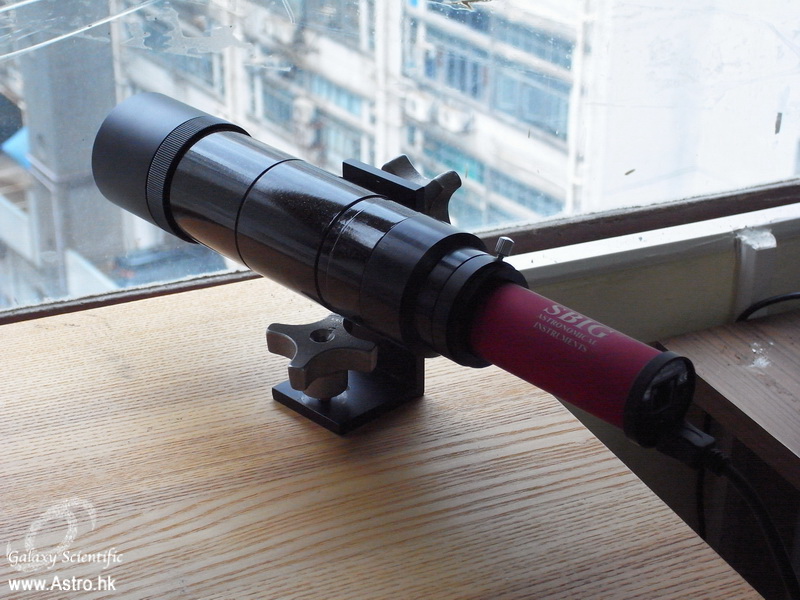

剛剛試過,跟我們的特製LVI專用導星鏡合焦。
viewtopic.php?f=9&t=421
不過我傾向把內置巴羅拆掉,直接用鏡頭直焦導星:175mm f3.5
