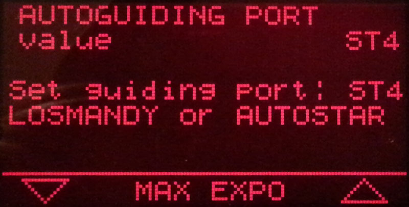

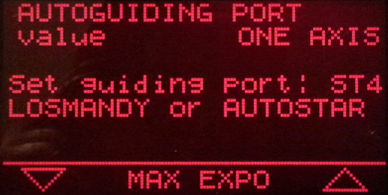

vr2il 寫:社長, 如果在 Star-Adventurer 和 HEQ5 Pro 上交替使用 LVI II 我需要在 LVI II 重新選擇由單軸轉回雙軸導星嗎?
社長 寫:我印象中LVI II開機時是自動設定為雙軸的,否則便要選。
LVI II 是否如下圖設定單雙軸導星?

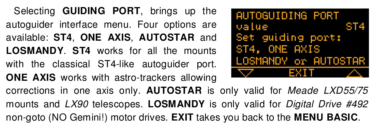

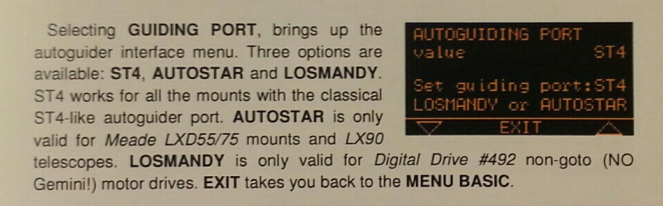

Re: LVI 導星使用疑問
文章vr2il » 2014-11-08, 19:13
終於在網上找到比較 update 的 manual, 原本跟 LVI II 的 manual 完全無提及。

vr2il 寫:LVI II 是否如下圖設定單雙軸導星?
對的。
