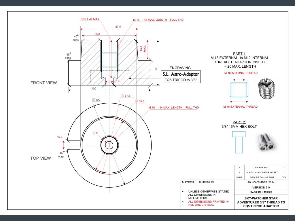

社長提到技術繪圖,手上製了一幅設計,是有點膽粗粗玩票式。是在買了Star Adventurer之後想找師父特製接環給EQ5三腳用,之後卻因澳洲成本太高(AUD400)而閣置,選擇了其他辦法。那時曾經想問問社長在大陸有沒有相熟的辦法,又或許異想天開一點的敲SkyWatcher的門著社長問他們是否有意生產....結果不好意思問就放在櫃桶底了。現在借個機會,拿出這個不太正式的繪圖,看看各位Astrocafers是否有點用途。不懂專用製圖軟件,用Microsoft Office畫的,勿見笑。(只作概念或要自行作些改動)

mwtse 寫:這個 55.8~57.8 taper 比較麻煩,其他部份用車床製作不算困難

說的也是,其实垂直的55.8也可以了,那部分插進EQ5三腳的座,是靠中央鏍絲固定,只因為那個座的內壁不是垂直。那斜面是有點畫蛇添足,其實只要能確保直徑不過大,能插進應该就可以了。谢谢mwtse!

對於設計還有兩點討論:
1. 印象中 Star Adventurer 的底部還有一個凹位作防止旋轉之用
2. 安裝的問題:你現在的設計似乎要先裝在 Star Adventurer 底部然後才裝在腳架上,是不是?我在思考有沒有可能倒轉,即先裝在腳架上(基本上不拆除)然後使用時才把 Star Adventurer 裝上。

我不在香港,沒實物在手,我較簡單的方法,是直接造一粒較接器,一面是3/8"短縲絲桿擰進Star-Adventurer低座,另一端是M10內縲孔,讓原本的HEQ5短三腳那根絲桿擰進去。
若是用你設計的這個轉接盤,或許乾脆鑽一個孔,一面攻8/3"縲紋然後擰一根縲桿(或叫機米?) 另一面攻M10縲紋讓原本的短三腳那根絲桿擰進去便可以?

Mwtse, 那防旋转的在Star Adventurer本機底部,仰角接座底部沒有。
是的,安裝是把接環先上在Star Adventurer。如你所想的先上在腳架,那社長的第一方案就是了。
社長的第一個方案,要削去EQ5腳架頭的小杆,所以沒採用,因為腳架還想用在EQ5赤道儀。
社長的第二個方案是最好的,上用3/8"grub screw連接star adventurer,下面把原本EQ5鏍絲直接上。我畫圖時沒有採用,因為當時找那3/8"grub screw有難度而改成這個論盡點的設計。

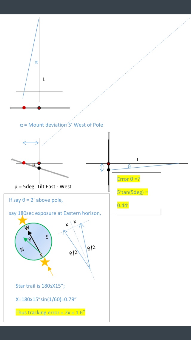

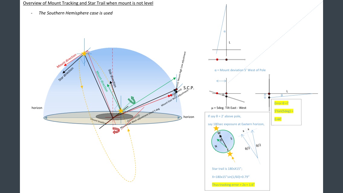

忙了一陣子終於有時間再硏究一下,求台架水平誤差對於極軸誤差的影響;社長的結論是對的,影響極少。唯獨是我計算結果有點出入,不知是否什麼地方出了錯,貼圖請教一下:

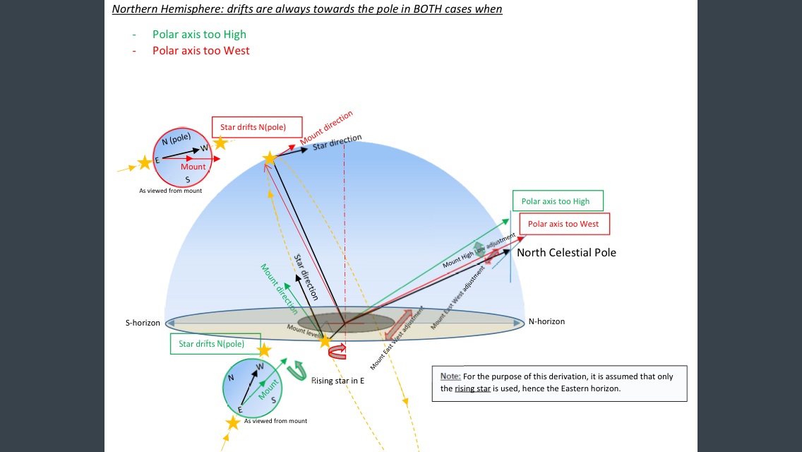

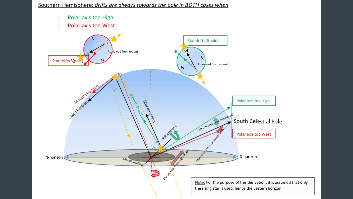

以下首兩圖是以前繪畫以幫助自己了解飄移原理,結論是了解比強記好,能明白就能臨場應用,南北半球沒分別。
目鏡內的東北西南當然要先攪清楚(極方在哪)之後:
以東方升起的星調整高低
1.如極軸太高,星是向極方飄移;
以中天赤道附近的星調東西
2.如極軸太西,星也是向極方飄移。
圖三、四是台架東至西傾斜五度計算。

文章SkyDragon » 2015-07-08, 16:46
你把球面三角幾何以平面去計,例如你的兩個算式中,θ用錯了吧?
e.g., 5' tan (5deg),應該是 5' (5 deg/90deg) 吧?
謝謝,讓我想想,是概念有問題。我完全沒有理會那球面,加入球面以為只是讓繪圖易看,星體全部是無限遠並不附在球面,所有長度在我計算中互相抵消了⋯天球的存在有需要考虑嗎?可能我有盲點,有趣!

文章社長 » 2015-07-08, 18:23
你的數字較準確。
我的數字,是以涉及的那部份(6個時區或90度),整段切面的development作一個三角形去運算,那條關鍵的曲線,是以一條直線作平均值,以避開Sin, Tan的運算。
這計算方法,基座仰角的方位跟極軸成90度或0度時誤差較大,若在兩者之間則相當接近(即曲線的tangent與那條直線相若)。
在野外拍星或西藏零下廿度調校儀器時,作量化評估加上實測校正時,真的不想用Sin, Tan了,但在Astrocafe上,理應用正確的方法去解釋,即你那條算式 (謝謝你的圖示)。
結論是,赤道儀基座是否水平,影響並不如很多人想像中那麼大。亦說明了為何我一直說,花不用半分鐘瞄一下極軸鏡置好北極星便可對好極軸,不必用什麼Apps,時角盤或什麼運算的。

文章SkyDragon » 2015-07-10, 09:40
經過計算後,印證了你的經驗,其實你我兩個數值0.28 和0.44差別毫不重要,重要是能得知那誤差很少,而做出適當的處理。理論是有時間有興趣去探討,實際經驗始終是最直接最有用。謝謝!
如前述,我「玩」天文比「想」天文的時間少,花時間去思考也當是樂趣,但冇得玩有點無奈!
按照如此少的誤差,而不能用極軸鏡的前提下,飄移法就是兩星各做一次就大概對準極軸便算了,那兩星再來反覆精調似乎是矯枉過正了。這樣理解對嗎?
