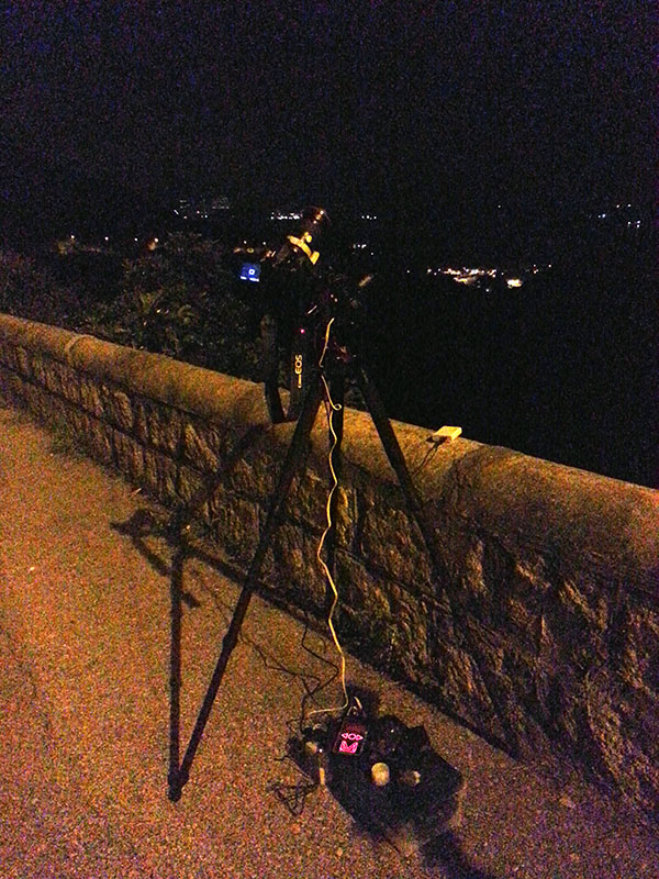

其實我一開始已提出問題,照片上的星軌不正常,不是東西移動的,貎似他根本沒有對極軸,極軸沒有指北,而是指向其他方向 (準確方位有待核證,因為沒有曝光時間資料,不知道赤道儀及星體週日運動的綜合運動方向),甚至沒有調仰角,似乎是放平了,只要看看那些星軌的"圓心"根本遠離真正的天南/北極便知道。更有可能是他以為在拍固定攝影,但赤道儀仍在動....
viewtopic.php?f=5&t=3957#p26239
當赤道儀都沒有對極軸,不要說導星,連基本跟蹤星體都成問題,那用LVI找到導星後,沒一會星體便飄離視場變成 Star not found,不是很正常嗎? 但我提出疑問,希望幫事主提供資料一步步合作解決問題,但郤一直沒有回覆。
所以我說他放售LVI,然後換QHY或許是一個好方法,因為可以幫助找出問題。或說得白一點,若L+B+C不工作,聽另一幫人的意見換成Q+B+C能工作,當然皆大歡喜。但若Q+B+C仍然不工作,便知道要看看B+C是否有問題了,除了多花冤枉錢,最終還是逐步邁向解決問題,同時有了教訓,日後聽意見時會多花時間分析。

一來赤道儀在動,二來根本沒有對極軸,極軸嚴重偏離正北 (指了向東/西,但知道曝光時間以及赤道儀是開恆星或其他速才可推算實際偏了多),極軸仰角也應該近乎水平 (先假設他在澳門拍)。
在這情況下,赤道儀根本不能追星,當然導星器想工作也不成了。

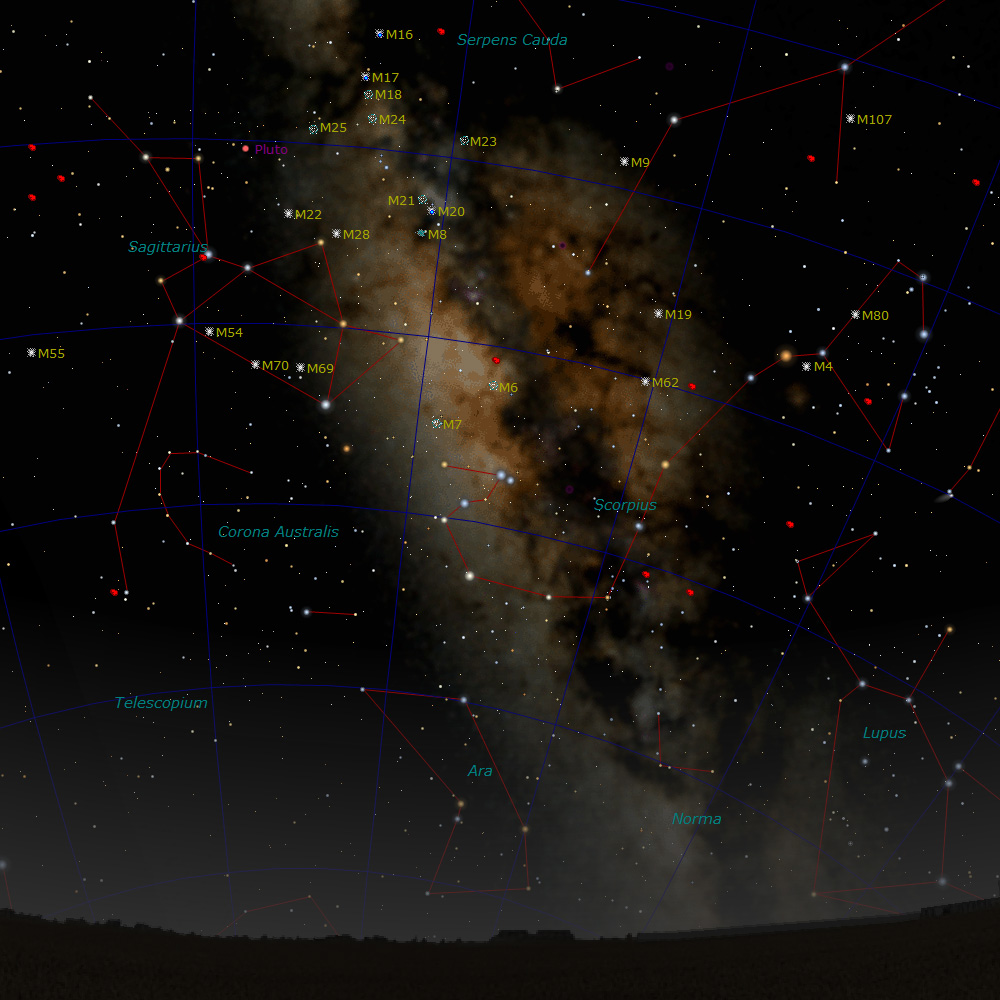

讓初學者容易理解一點,看以下我早前在台灣拍的照片(僅用三腳架固定拍攝),刻意擺放到跟事主照片一樣,以及The Sky 模擬圖,圖片那些藍色橫曲線是赤緯線,亦即星體周日運動的應有軌跡,由東往西移動的(即左至右),兩者互吻合的。
再看事主的照片,很明顯星軌不是符合地球自轉造成的周日運動方向 (照片的星是從南向西北走),所以是由赤道儀放錯極軸同時又在轉動所造成。
http://hkastroforum.net/viewtopic.php?p=283283#283283
另外那個帖,大多數人都對LVI甚至我作為代理口誅筆伐的同時,是真看不到問題,還是假看不到? 前者就要不要給人意見選導星器了,而後者在事主換了導星器後仍不能導星,不如又會說什麼? ;)
