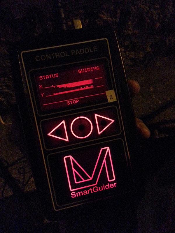

vr2il 寫:作為一個 LVI 導星新手見到呢個題目的貼子必定有疑慮, 信人講不如自己一試.
測試地點: 家中窗邊
環境: 灰矇矇的大氣和月光下, 導星目標西落前的土星
器材: Skywatcher Star-adventurer, LVI II
新手用導星鏡搵星比較手忙腳亂, 花了大約二十分鐘 :P
由於靠估對極方位可能偏差大所以好快就 Star not found, 經調整後可以導一分鐘又 Star not found :lol:
室內對唔到極勉強測試到對 LVI 操作叫做有功課交 :mrgreen:
你的測試環境太惡劣了 :cry: 但我仍得說 Well done! 6 pictures worth 6 thousand words :lol:

看到這些照片可謂感觸良多。
借你兩張照片分享一下,第一張是剛進入導星狀態,第二張是因為只有單軸導星,而室內沒法用極軸鏡對極軸,所以導星慢慢飄離(即Y軸,對應天上的南/北),而X軸則因為有單軸導星工作,所以狀態正常,其中我想說,修正量偏在該軸的一側是較理想的,來回反覆的修正,則要提高Agressiveness及降低autoguiding speed (後者在Star-Adventurer上沒法設定,但EQ3 Pro或上的Synscan系統便可以)。
以圖中所見,你是指向西方天區,那情況下極軸方向除非嚴重偏差,否則對導星影響輕微,主要關注的是仰角。那情況下若導星(Y軸)不斷飄南即仰角過高,飄北則仰角過低,那只要很輕微的扭一下極軸仰角調節的那顆手擰縲絲便可以,注意這個動作要很輕微,例如從1/20、1/30個圈去試(總之越輕量越好),否則導星被踢離視場便前功盡費。扭完之後,X軸因為有修正功能,導星會自動回位,而Y軸因為經調節極軸仰角,那偏離南北的速度便會減慢,那可能多調幾次,便會發現導星基本維持在Y軸上,那便大功告成了。

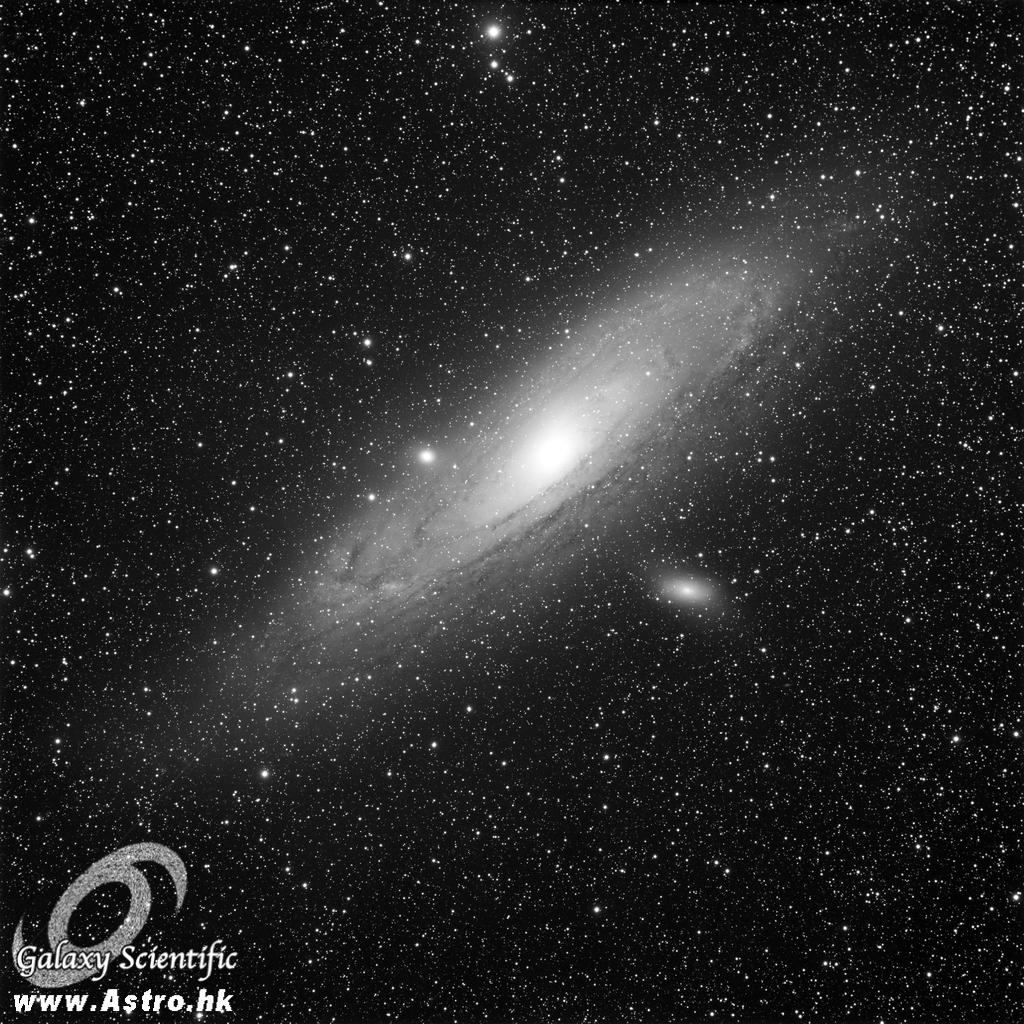

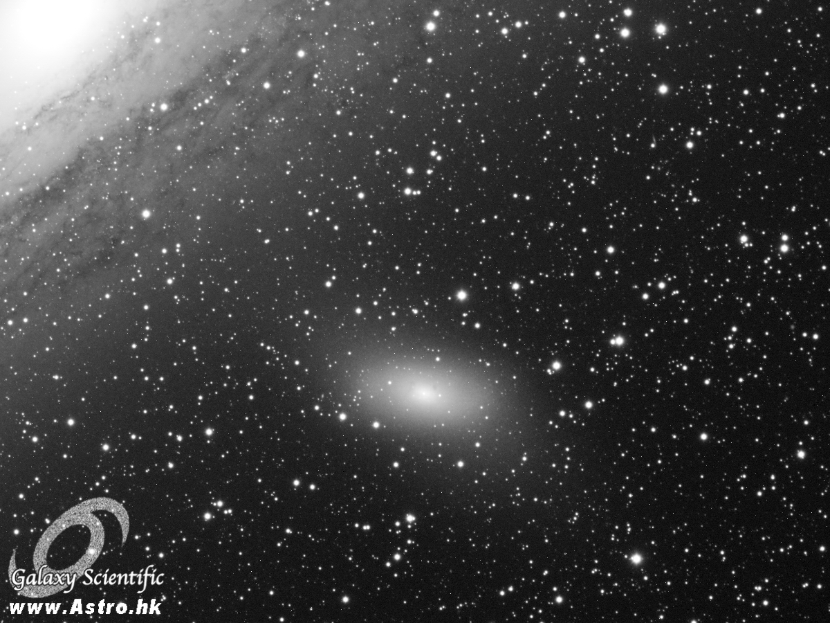

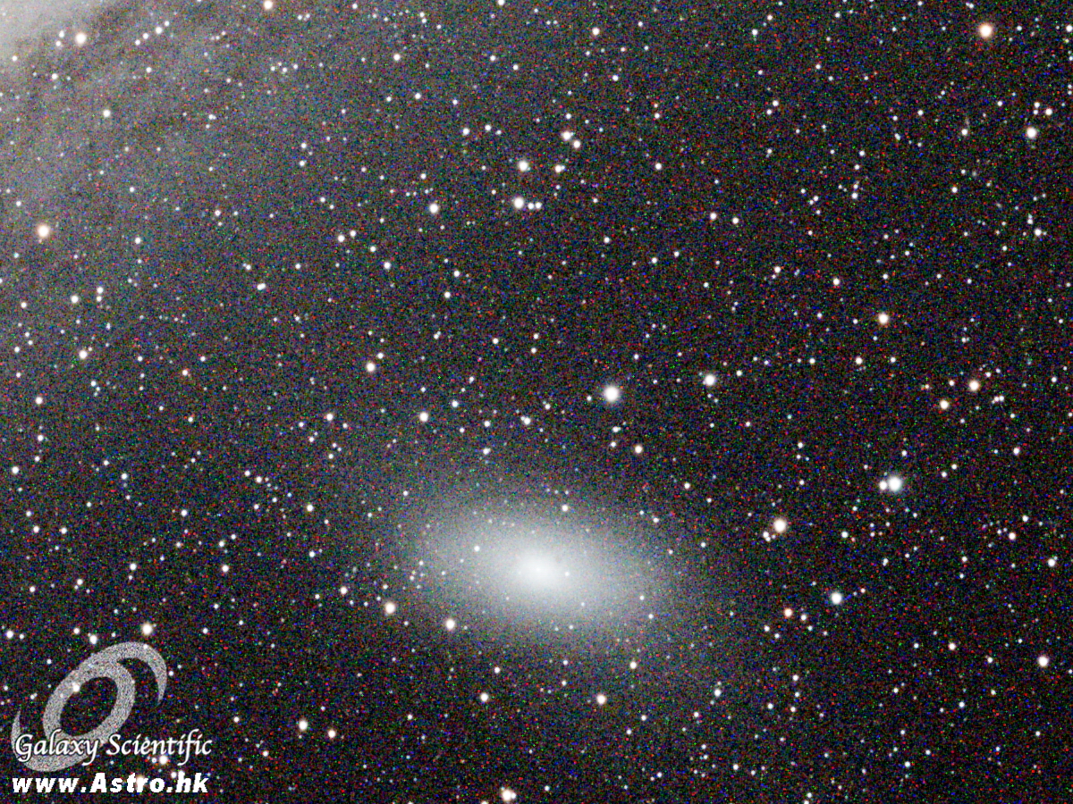

另一個是自製離軸導星器,在西藏拍了兩年2000小時曝光了,然後直接裝在500口徑攝星儀上又繼續用:
viewtopic.php?f=29&t=2884#p19718
有機會可以到PTC或石澳試試,通常我跟新朋友試行一次,10分鐘便上手導星,在台灣及香港也是。
在Astrocafe 我給大家的意見含金量很高,不是普通用個網名的留言,一來我是自己在用,二來我會為提供的器材負責,而我能做到的事情,會告訴大家如何去做。
我用數美元自製一個離軸導星器,能夠單張曝光1小時 (無平場無暗場),應遠超大家最嚴謹的要求了,所以大家可以放心,依我這個懂導星的人的方法試試。
viewtopic.php?f=17&t=3972#p26460

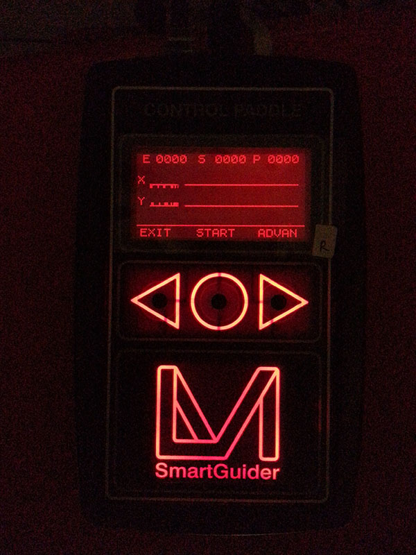

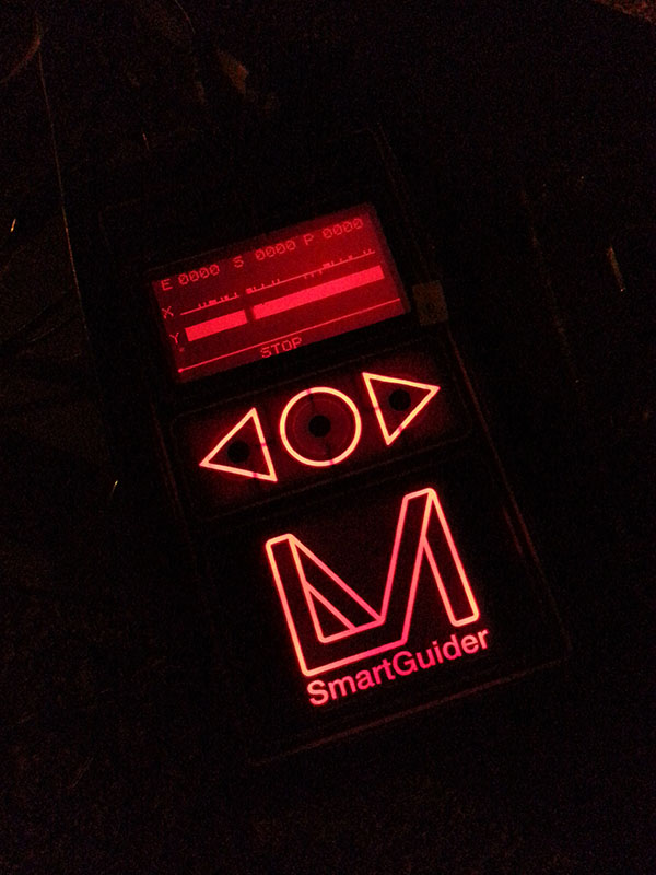

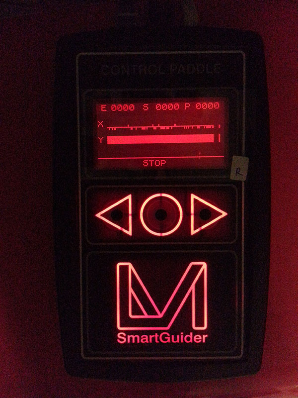

今晚和 Edward 出外實習 LVI 導星, 用一套 Star-adventurer 試了 LVI I 和 LVI II
1. 請問社長 LVI I 和LVI II 的導星頭是否不可以交換使用?
2. 同一套 Star-adventurer 之下只是換了導星, 為什麼 LVI I 顯示 X 軸出現偏差而 LVI II 則顯示 Y 軸出現偏差?
vr2il
文章: 172
註冊時間: 2012-07-03, 21:14
Re: LVI 導星使用疑問
文章社長 » 2014-09-28, 08:58
vr2il 寫:今晚和 Edward 出外實習 LVI 導星, 用一套 Star-adventurer 試了 LVI I 和 LVI II
LVI I及II不應交換使用。
圖二即LVI II應是正常工作中,你看X軸是有來回修正的。
圖一即LVI I也在工作中,我相信修正軸也是X,應是導星頭放反方向了,所以越導越差。我用"相信",因為我不知你對極軸情況,若非太差,緯軸飄移較像Y,慢慢的丁點兒飄離,但如果偏了十度八度以上,緯軸飄移會較像X,很也跑掉,極端情況是連校正也做不了,因為未校正完導星已跑離像場。而180度放反了導星頭(即相對於校正時放反了),則導星曲線會越導越差。
