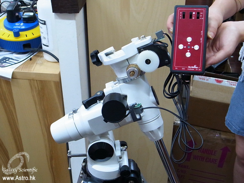

上星期了,今天交給首個用家,稍後配合LVI出測試報告,應七月會帶到內蒙古實戰。
因為此手控及馬達所需電壓為6v,測試的耗電量為0.25A水平,即比NEQ6 Pro, HEQ5 Pro, EQ5 Pro, EQ3 Pro等GOTO版赤道儀的耗電量1/6水平,配合4顆D Cell大電,可用兩三個晚上,就算是A Cell充電池也可用一個晚上左右,解決了不方便帶鋰電到海外拍攝的問題。
由於不少愛好者拍攝深空天體其實可以人手瞄準,所以放棄GOTO功能而換來低一大截的耗電量、極輕量的赤道儀本體、沒有過中天時自動停機的限制,採用EQ3配這個新手控是一個值得考慮的方案。
EQ3可以承載最大Equinox 120級別目視,或小一級的折射鏡或150短焦牛反拍攝深空,其太陽月球速度亦方便對這兩目標的高倍攝影,從此入門愛好者或正物色一套高流動性赤道儀到海外拍攝星野深空的,又多一個選擇了。

文章社長 » 2012-06-17, 00:55
不,是直接取代現有EQ3雙軸摩打的手控器,即用摩打本身的"水晶插"便可以,電源也一樣。
