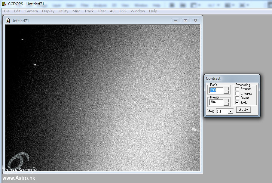

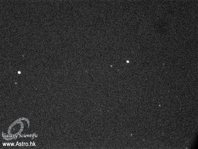

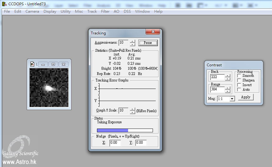

準備11月初組裝西藏天文台,今晚終於有時間把STi測試,僅花了數分鐘便已宣告成功。

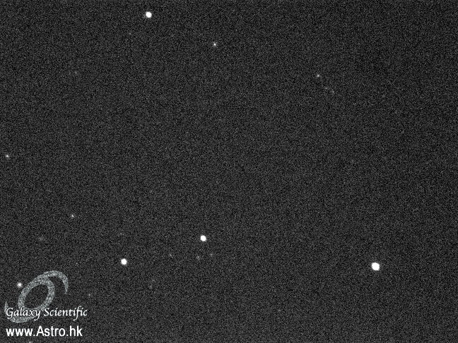

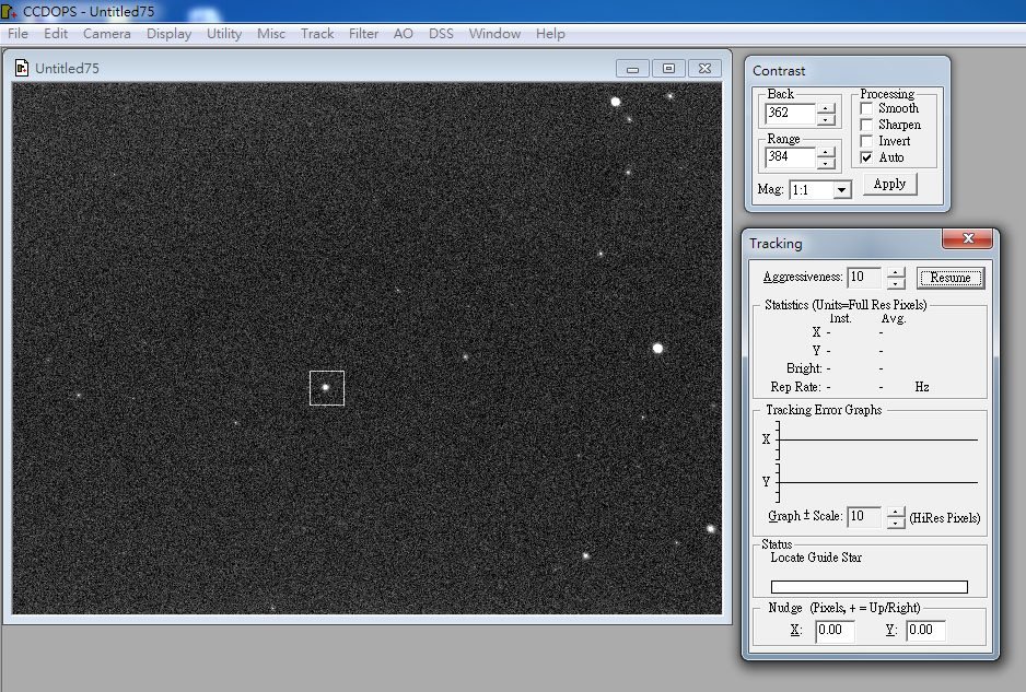

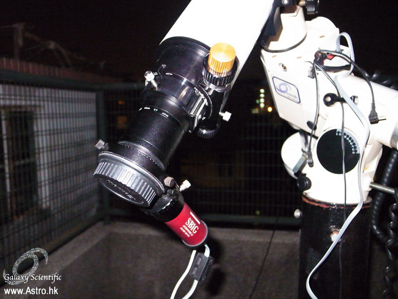

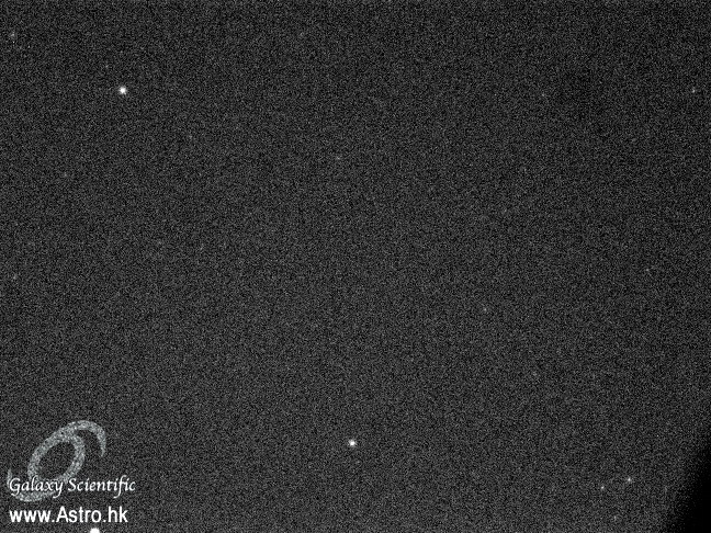

- 首先以最惡劣的情況去測試,以APM-LOMO 80/600配TS離軸導星器去導星,正如1樓引述Alan Holmes的文章,若f3.5的光學系統能於1秒內有99%機會找到導星,那我便試用4秒曝光,隨時指向任何天區看看效果如何,結果如圖一,的確找到最少3顆像樣的導星。按理我的情況還是打了折扣的,
1. 那個離軸導星器以9mm短後焦點見稱,以f7或更慢光學系統來說,勉強能夠把物鏡大部份光錐接收下來,但部份缺角位置讓導星成為扁長型,所以機械造工尚有明顯改善空間,加上一些內反射散射光,所以實際速度不只f7.5,應該是更慢。
2. 我身在近郊的自家天台,今晚透明度很差,實際視星等不到3等,在正常的星空下,相信像場內會有更多暗星。
3. 我的調焦很隨意,但仍不影響STi找導星的能力,實際上Alan Holmes也指出,精確對焦並非絶對必要,某程度上甚至可以對抗視寧度,免得Guide on seeing
由此可見,若以一般f5、f6的導星鏡,以及正常適合拍深空的環境來說,不用調校導星鏡指向,STi也能找到導星。以我計劃中的西藏的600 f3.5牛反,因為體積龐大而可出現剛性問題的地方大多,加上焦距達2100mm,用離軸導星器配小巧的STi最適合不過,只要計設得宜,能接收整個f3.5入射光錐的話,根本不愁找不到導星,況且因為是用Paramount ME,根本無必要把導星修正頻率控制在1秒的水平,乾脆把曝光時間延至三五秒也可以。反正不少人用Paramount ME拍4000mm,隨時是數分鐘盲跟便算,包括David Levy。

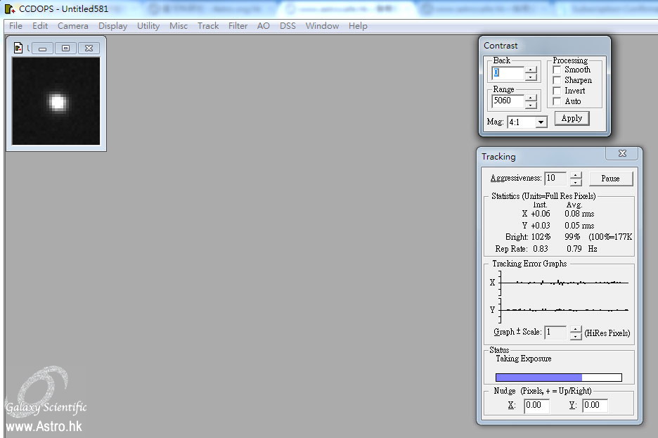

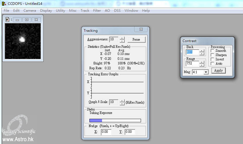

進入校正赤道儀程序,我隨意按預設值選了XY各5秒便算,HEQ5 Pro已放在天台上餐風露宿5年之久,只靠一個Telegizmos保護套蓋著,也試過跟我到台灣,承受來回飛機寄倉時地勤人員的粗魯對待,但整個過程絶對是Plug and play,不足一分鐘校正便可進入導星程序,XY曲線圖好像沒反應一樣,只是小窗口的被導星亮度及噪點有些變化,跟我以前用ST402ME一樣簡單,甚至架設更方便。因為測試太順利,最後為確認導星器是在工作,而不是我誤設了東西,便按一下赤道儀手控讓導星離位,那時XY曲線才出現誤差訊號(最下圖),之後導星器便馬上修正讓導星回位,證明一切工作正常。
(下圖STi拍出來的星點嚴重變型,是離軸導星器的採光菱鏡本身型狀及位置所致,並非拉線)
要知道SBIG說這導星器配合100mm鏡頭可以導至1角秒精度,若我的老舊HEQ5 Pro配合600mm導星鏡可以把導星釘在目標上紋風不動,我真的理順不了,為何要花5到10倍價格去買同負重的赤道儀,而不把錢放在相機或望遠鏡上。
至此第一測試成功,從裝鏡起整個過程約花了10分鐘。

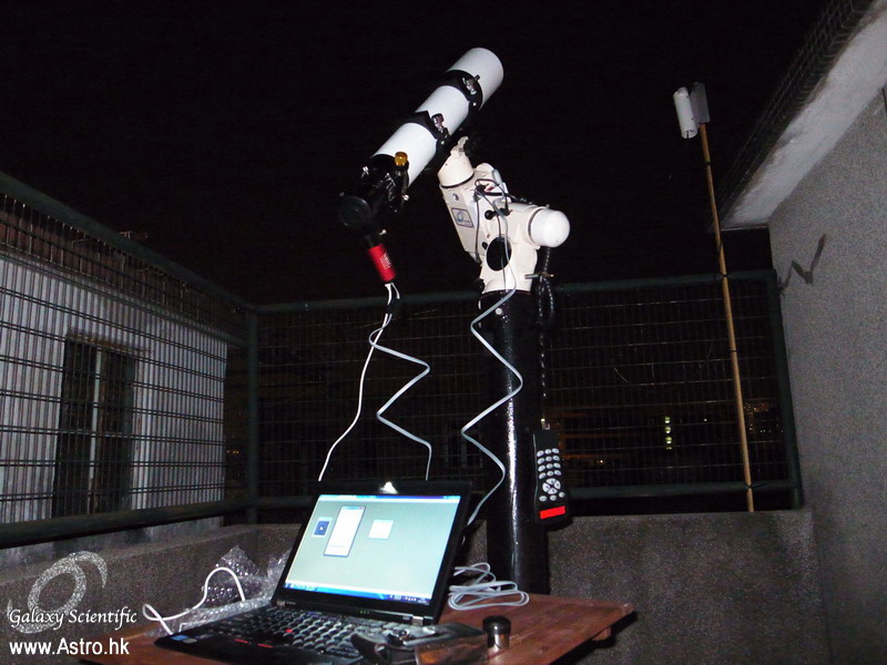

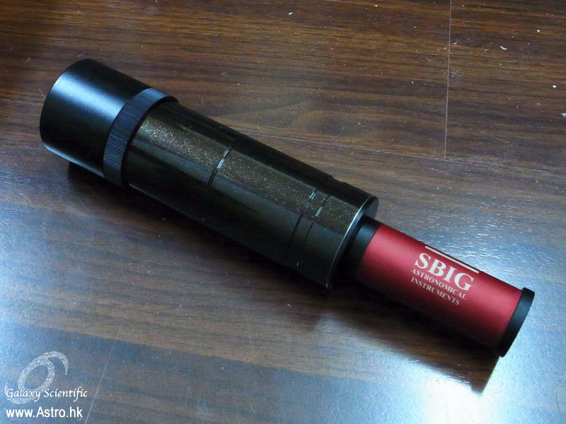

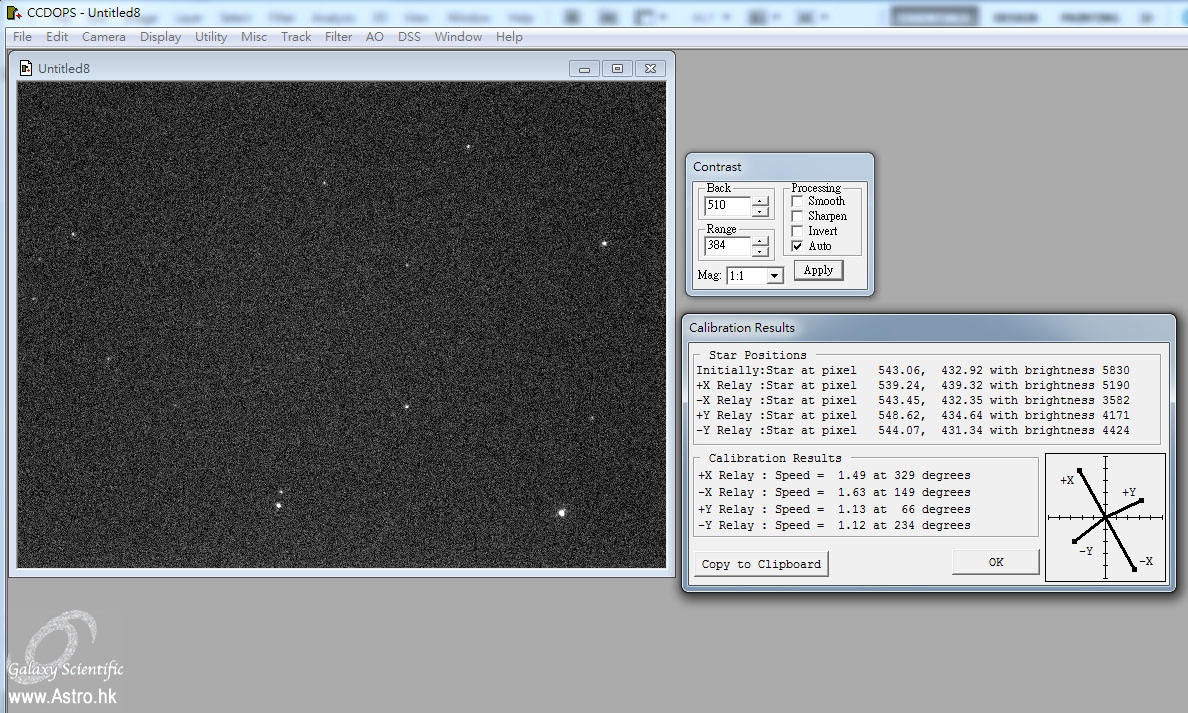

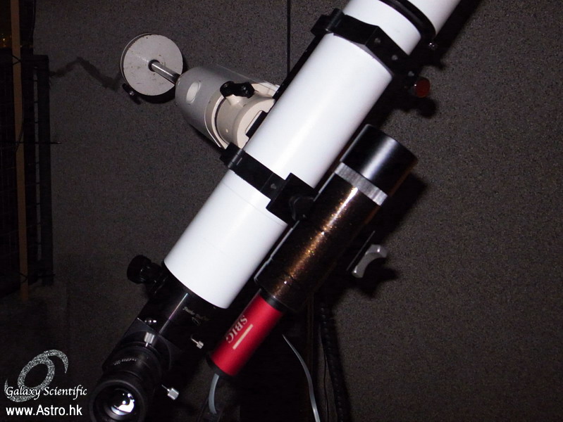

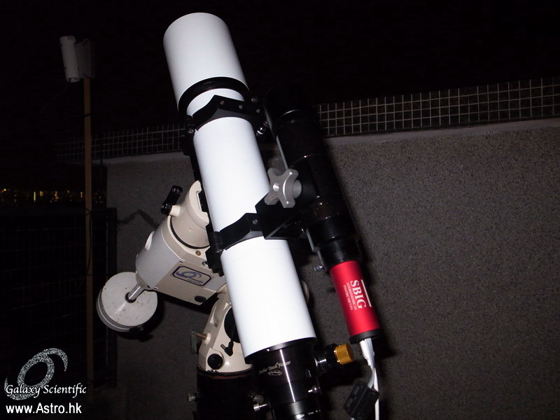

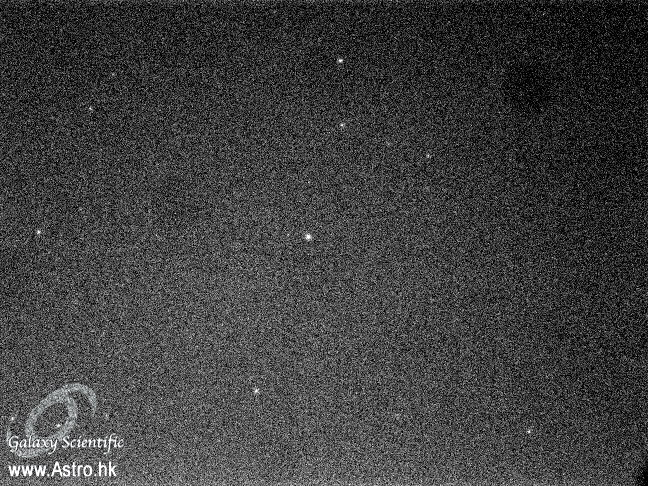

第二部份測試,亦即我會在西藏首階段的方案:先以APM 105/650試行一段時間。
我用樓上提到的LVI專用導星鏡,即350mm f7光學系統,放上去再旋一下物鏡及鎖環便已合焦,而且從星點看像質很好焦準又十分精確,比一般導星鏡的調焦座要穏定一些又不會有剛性問題。
同樣隨意指向不同天區,以4秒曝光已找到不少導星,可以想像在台灣山上或西藏天空,甚至要減低曝光時間去減少導星數目以免出現問題。
校正程序也是用了廿多秒便完成,這次刻意讓其導上十分鐘以上以完成一個HEQ5 Pro渦桿週期,結果XY導星曲線還是紋風不動。以350mm導星鏡來說,已達到SBIG所說的極高精度拍深空要求,甚至一般地區的視寧度也不容易能支撐,即樽頸已不在赤道儀上,看來我未來數年也沒有理據把這台赤道儀換掉了.... :lol:
目前唯一要改的,就是在導星鏡身上多鑽一個孔,用兩顆縲絲直接把導星鏡固定在攝星鏡的背板上便可,因為免去L型支架,進一步減低出問題的環節。
兩個部份其實才用了半小時多,便已完成對這個全新導星器的測試,所以我一直強調,赤道儀或導星器,只是一個工作平台,最理想的配置就是能夠穏定工作讓拍星者感不到它存在,所以實在不應花太多時間精力金錢在這事上。
到了這階段,我相信這些測試已說明了我過去兩三年所說的,SG4的靈敏度高,容易找導星,但作為其標榜的Standalone導星器,其實有些不足,不少設定還是要靠電腦進行,也不可能自動找彗核去導,體積龐大又重達600克不適合用在離軸導星器上,LVI的缺點是敏感度低,但兩年來我用小口徑40或50mm導星鏡還是很輕鬆拍了不少照片,而且直觀版面又完全獨立運作,最適合單反拍攝者,但若要做些連接電腦的工作,一些特定功能如手工挑選導彗星彗核、配合冷凍相機做dithering等,則STi作為SBIG歷來最小巧及最平宜的自動導星器,有無可取代的優勢,除了內置機械快門,高敏感度晶片,最重要是用上常規USB連線,應比市面上另一優秀品牌Lodestar有另一優勢。

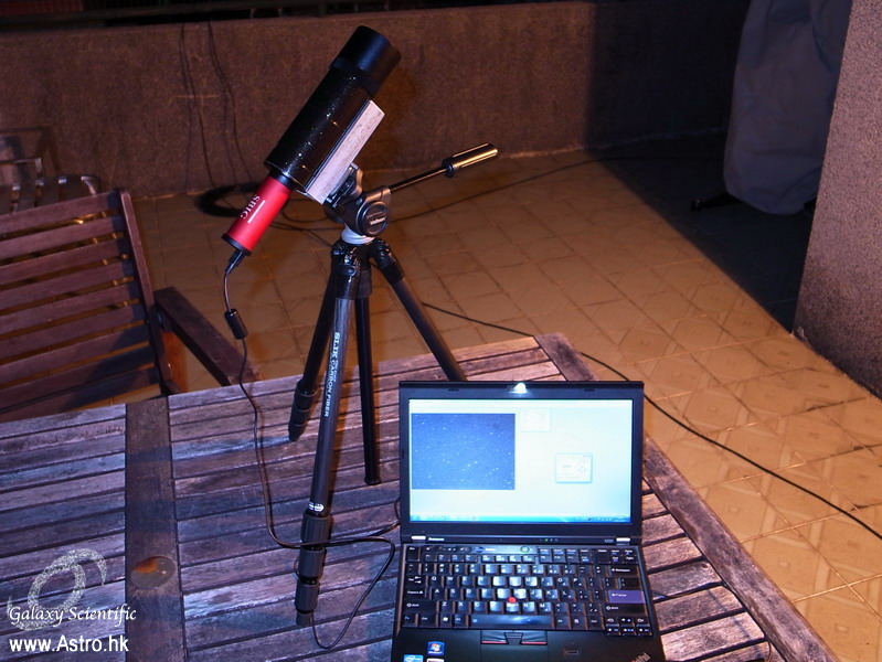

文章社長 » 2011-10-20, 23:51

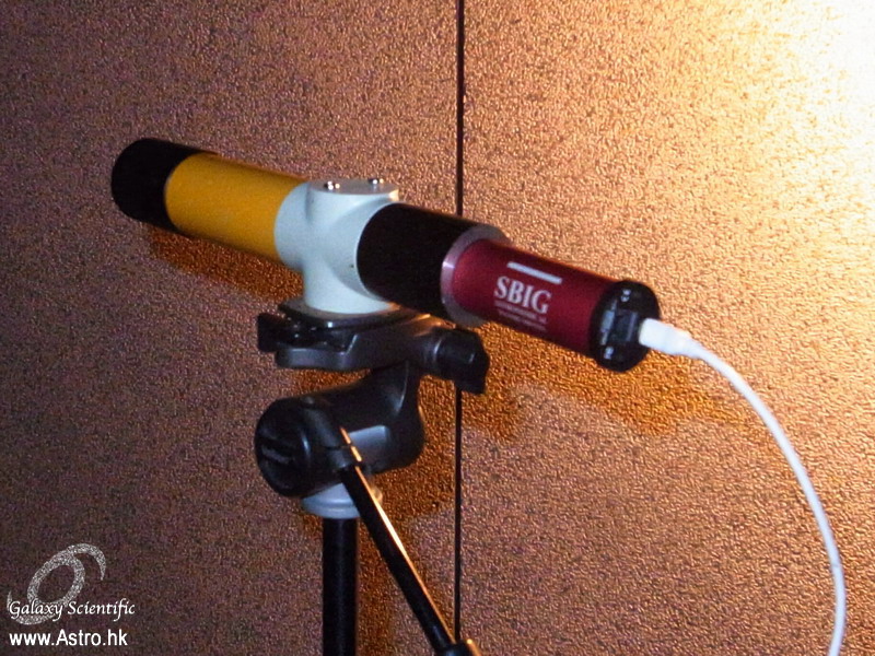

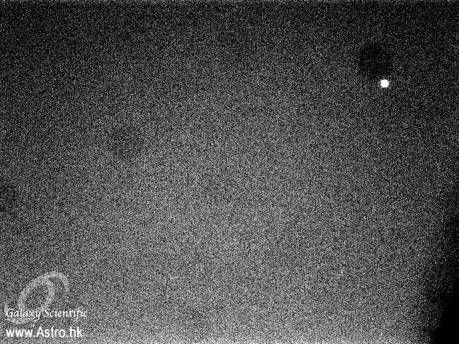

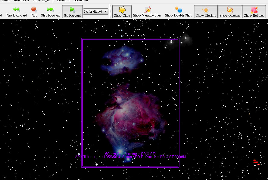

今天造了一個接環,用一枝Skywatcher 9x50尋星鏡改裝,直接焦點至STi上。
因為尋星鏡本身焦距175mm,即光圈f3.5,按SBIG所說在正常星空下,以1秒曝光應能指向任何天區都有99%機會找到導星,昨日的測試則發現至少在香港這種天空透明度下,情況要比想像中好。今晚試試把導星鏡隨意指向不同方向,發現不管亮或暗星,像場內都有10顆8顆左右可作導星。在香港郊區以及西藏一定沒問題了。
因為我傾向於這台用於西藏的導星鏡視場稍為廣一些,在不用CCTV鏡頭情況下,光圈達f3.5而焦距不太長的,似乎以9x50尋星鏡改裝較為適合,這鏡頭的成像不俗,配上短焦目鏡下可看到木星面雲帶及木衛等。
如下圖所見,現時導星鏡配STi的視場和西藏初步方案APM 105/650 + ST8300M的接近重疊,只要我做個攝星鏡同軸裝置 (下圖的LVI導星鏡用的L支架當然不需要了,那只是臨時用的),便等於是一枝電子尋星鏡,例如拍彗星時,可以在有需要拍彗星時把彗核推至像場角上以更好涵蓋彗尾,又可同時人手選定彗核作導星目標。
初步測試,以我的老舊赤道儀計,導星表現還是很平滑的。

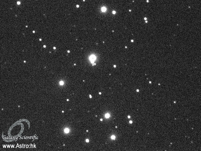

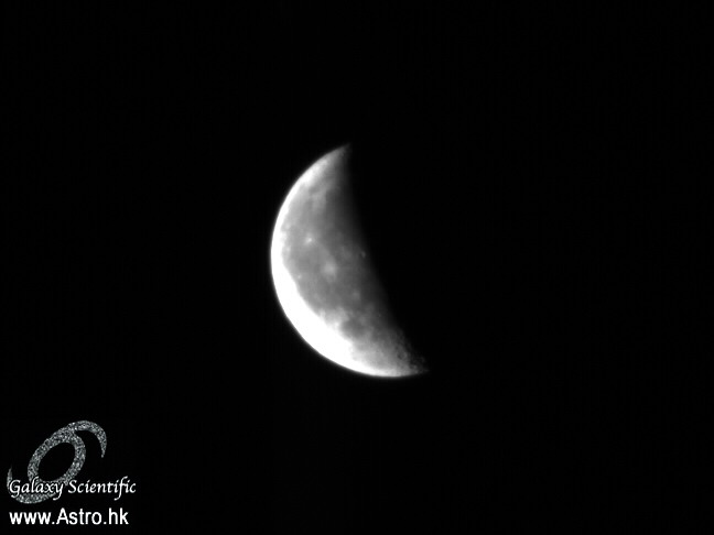

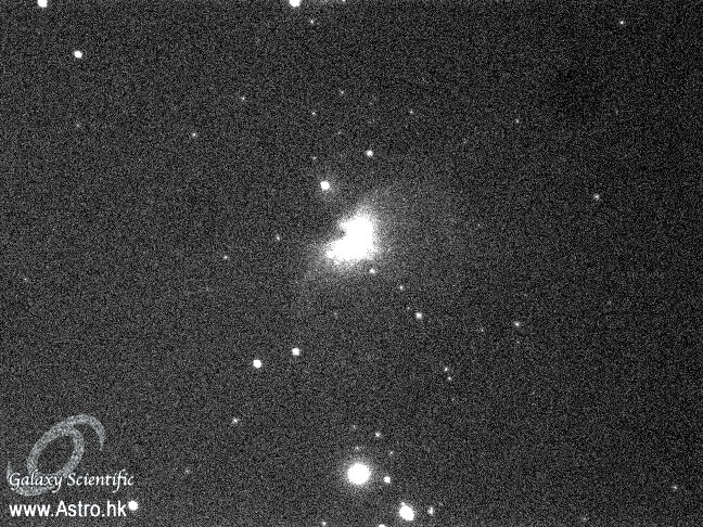

最後無聊用50mm導星鏡拍拍1秒曝光的M42,以及1/50秒曝光,剛在地平線上出現橙紅色的月亮。
後來又試過用高橋40mm導星鏡,原來合焦的。

這個STi尚有另一重要功能,就是拍攝行星月面甚至太陽,16bit、機械快門都是其優勢,但我沒時間去試了。
