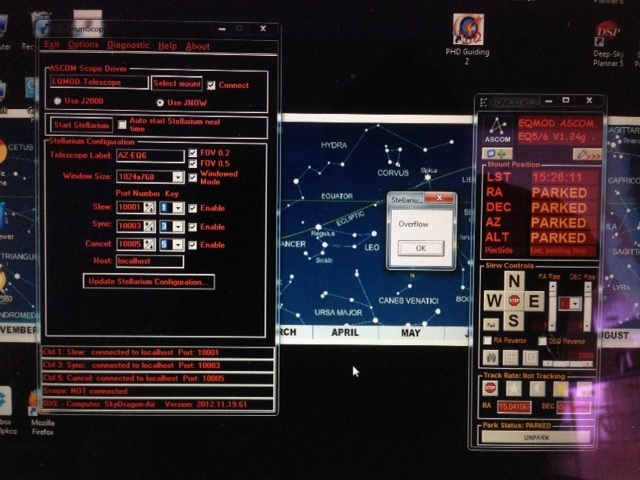

一直用EQMOD、Stellariumscope來控制家中的AZEQ6,十分滿意但𢹂帶外出較笨重, 近日向友人借來AZEQ5試試,連接了手控作PC DIRECT出現一個"overflow" error,是以跟機的RS232綫轉換USB接電腦,一切設定也和用AZEQ6時一樣。
原來查看EQMOD網站也沒說AZEQ5可用:
http://eq-mod.sourceforge.net/reqindex.html
社長,是否AZEQ5不同於SkyWatcher的其他台架而未能相容EQMOD? 先謝謝!
有沒有Cafers也遇到此情況或成功使用的經驗呢?

回說EQMOD,若然真的不相容是有點難以致信的,既然SW所有GOTO赤道儀都能輕易接上EQMOD,廠方無理由生產一個例外?實屬非夷所思吧! 可是我接不上是事實,網上也找不到實際使用的例子(只要找到一個成功例子便足夠;失敗的例子不好說,有機會是個人因素、包括我自己,除非是社長也不成才可定案作準,我有這個信心),是有點摸不著頭腦了。正在透過這兒商戶聨絡SW有關方面(據說是編寫AZEQ5程式的人),看他們怎樣說再在此報告一下。

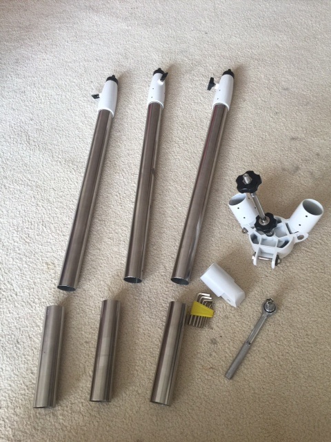

SkyDragon 寫:AZEQ5在澳洲這兒用家不太多,由於天文店陳列的是pier tripod,有些客戶並不知道是可以選配SW的傳統三腳。我和其他同好言談間發現大家都對pier tripod有點擔心(負十多公斤時攝星穩定性)所以影響銷售,其實我認為赤道儀本身是好設計,比AZEQ6輕一半有多,負載能力有其七成。若對新腳沒信心,配舊腳便是。目視的話新腳也輕便好用。
我有這樣的腳,輕些短些,可以直接手提上機:
http://www.astro.hk/catalogs/products/id/90

我猜是否連線問題? 開發隊伍是在溫哥華的。另一更直接途徑是找EQMOD,因為始終那是第三方軟件,通常應是軟件配件硬件,而非倒過來。

你也說的是,似乎EQMOD也要問一下;不過如前述,AZEQ5如果例外地和其他SW台架不同,得SW確認一下也合理,手控上的PC DIRECT也理應預計EQMOD的使用。其實另外的USB插座也接不到電腦,不用說EQMOD控制、連固件更新也不行,要靠serial更新。至於serial接線是接上,也能slew、park mount等,只是有overflow error導致EQMOD設定主板給鎖定了不能運作。試了Cartes du Cie情形也一樣。
那新設的USB座,似乎是應市場需求放上去,現階段未有發揮應有的功能。
或者先看看開發那邊怎說吧。

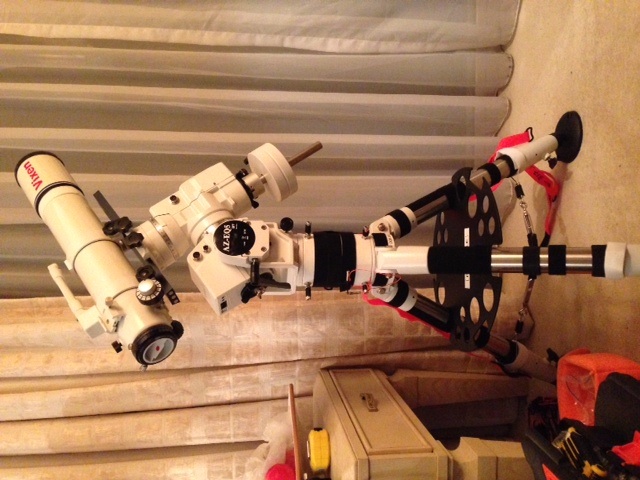

我09年華東日全食,就是從安全考慮,EQ3赤道儀連三腳、SkyWatcher Equinox 66、相機,替換衣服等,全放一個手提箱上機,來回飛上海,今天去翌日回。
好奇你那個零件盤比原厰的大,應是訂製的。
猜想EQ短腳的尺寸是SW當時有考慮手提行李上機而度身訂做?很周到!記得好像是特別為到海外看日全蝕而特製的。
SW不考慮作常規供應嗎?現在是有點像陳年佳釀買一支少一支了。
社長寫:
好奇你那個零件盤比原厰的大,應是訂製的
不是,只是Orion的,當時大約是USD40,不過好像停產了。
http://www.telescope.com/Orion-Deluxe-A ... 102068.uts
放點小東西很方便,但大尺碼有時裝行李不太方便。只是鋁片一塊,裝在那原廠的上面,本身並不受力,三隻腳的迫力還是要由原廠的負責。初時想DIY,亞加力膠片鑽些1.25" 2" 洞,半圓形接合可對摺以便携.... 但最終覺得小事情不值得大費周張,要做的話留給SW 去做吧。
反而那白色延長小柱是DIY,用SW的HEQ5 extension pier鋸短、車大內徑和鑽三個絲孔,替換三支較長六角鏍絲方便裝拆,以魔術貼在柱上貼上一支六角匙備用。對我而言,EQ5、AZEQ6和Star Adventurer都能共用短腳很理想。當然SW EQ5 EQ6的標準長腳也能共用,因為EQ5和EQ6的extension pier內徑相同。

我看不似是USB連線問題。沒用架上的USB座,是以手控出(PC DIRECT)原裝缐RS232再接個serial to USB converter,我的AZEQ6用同一部電腦和同一條線操作正常;當接上AZEQ5便不行,而在device manager裏能確認COM3 port接通了,所以才往AZEQ5的相容性去想。 :|
也順帶一提,嚴格來說以PC DIRECT連接EQMOD原本並不太正規,是應該以EQDIRECT不經過手控連接,不過我還是想先試試前者是否可行,希望跟AZEQ6的方式劃一。
